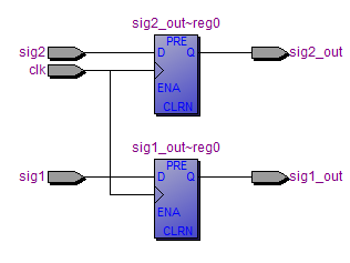

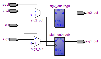

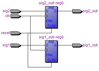

ABER: Ich habe mal nen kleines Testdesign zum einsynchronisieren
gebastelt. Die Synthese hab ich mir dann im RTL Viewer angeschaut. Ich
habe 3 Varianten getestet:
1. gar kein RESET  (Bild VARIANTE 1)
2. asynchroner RESET (Bild Variante 2)
3. synchroner Reset (Bild Variante 3)
1. Frage
Komischerweise habe ich erwartet, dass in Variante 2/3 der Reset auf den
ClearEingang des FF geht. Dies tut er aber nur, wenn ich ihn asynchron
beschreibe. Warum?

von daniel__m (Gast)
> beschreibe. Warum?
Da kann es mehrere Gründe geben. Der übliche ist, dass die Toolchain den
Set/Reset über die LUT nachbildet, um damit ein sogenanntes
"control-set" zu sparen. Vom Verhalten, welches du beschrieben hast, ist
es absolut identisch.

Welche Zielplattform verwendest du?
Für den Spartan3 gilt das, was im
Beitrag "Re: Hardware mit VHDL "richtig" beschreiben." untersucht wurde, bei
nachfolgenden FPGA-Generationen hat sich da durchaus was geändert (und
es ist auch ein Unterschied, ob ich V6 oder S6 verwende), und auch bei
anderen Herstellen lohnt es sich, solche Grundlagenfragen vorab an ein
paar kleinen Dreizeilern zu untersuchen (so, wie du es hier offenbar
machst).

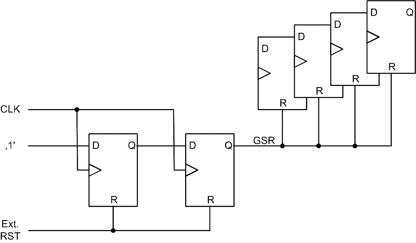

von Schlumpf (Gast)
Ich generiere den globalen Reset immer wie im Anhang gezeigt.
Asynchroner Reset und synchrones "Wegnehmen" des Resets.
Dieses zentral erzeugte Reset-Signal wird über GSR an alle asynchronen
Resets der Register des Designs geführt.
