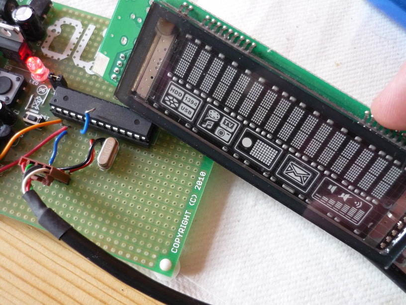

Moin Moin! Dies ist mein erster Post bei mikrocontroller.net. Ich wende mich an euch, weil ich leider nicht weiter weiß: Ich habe vor einiger Zeit ein altes Medion Display (M18ST05B) aus einem weggeworfenen PC an einer Autobahnraststätte ergattert. Heute wollte ich versuchen dieses mit dem PC oder meinem ATMega8-16PU anzusteuern. Das Display selbst hat einen 4-Pin Stecker, wie man auch im Bild erkennen kann. Leider kenne ich die Zuordnung von Signal, +5V und Ground zu den einzelnen Kabeln nicht. Soweit ich das sehen kann ist das schwarze Kabel unbelegt. Ich habe momentan das rote Kabel am R1OUT Anschluss vom MAX232 (ich nutze den MAX232 vom Entwicklerboard, um vom PC aus die Kommandos zu senden). Das Grüne Kabel ist an der Masse und das weiße Kabel für +5V. Das ist aber nur zusammengeraten aus der Farbtabelle bei Wikipedia: http://de.wikipedia.org/wiki/RS-232#weitere_Standards Leider weiß ich nicht, wie ich das Display überhaupt auf seine Funktionstüchtigkeit testen kann. Sollte irgendwo eine Lampe leuchten, wenn es korrekt angeschlossen ist? Als Kommandoliste habe ich das hier gefunden: http://www.hit-karlsruhe.de/aol2mime/medion_md_8800_vfd.htm auch wenn es evtl nicht 100%ig passt. Leider weiß ich auch nicht genau, wie ich diese Kommandos übertragen soll. Ich nutze momentan das Programm hterm um per RS232 Schnittstelle die Signale zu übertragen. Das Problem erstmal ist aber, dass ich gar nicht weiß, ob die Kabel richtig angeschlossen sind. Ich hoffe ihr könnte mir helfen, Vielen Dank! Vincent
Vincent Wilms schrieb: > Das Display selbst hat einen 4-Pin Stecker, wie man auch im Bild > erkennen kann. Und auf der Rückseite des Platine am Display sind keinerlei ICs, die man sich vielleicht ansehen wollen könnte? Selten ein so nichtssagendes (und wie üblich viel zu großes) Bild gesehen.
Da es ausm PC kommt mit hoher Wahrscheinlichkeit ein Smart-Display mit USB, UART oder I2C Schnittstelle.
Leider kann ich die Leiterbahnen nicht verfolgen an der Buchse des 4 Pin Steckers, da die Buchse und das Display darüber montiert sind. Einen Schaltplan dazu kann ich auch nicht finden, soweit ich weiß ist das eine Sonderanfertigung für Medion und nicht besonders gut dokumentiert. Ich werde es erstmal weiter mit Programmen, wie LCDHype und LCD Smartie versuchen, in der Hoffnung überhaupt ein Lebenszeichen zu bekommen. Grüße Vincent
Vincent Wilms schrieb: > Ich werde es erstmal weiter mit Programmen, wie LCDHype und LCD Smartie > versuchen Wenn Du noch nicht mal weißt, wie die Stromversorgung anzuschließen ist, ist das ein bisschen ... mutig. Vincent Wilms schrieb: > Leider kann ich die Leiterbahnen nicht verfolgen an der Buchse des 4 Pin > Steckers, da die Buchse und das Display darüber montiert sind. Und die Platine hat keine Rückseite? Da ist nichts drauf?
Vincent Wilms schrieb: > Leider kann ich die Leiterbahnen nicht verfolgen an der Buchse des 4 Pin > Steckers, da die Buchse und das Display darüber montiert sind. Dann musst Du das Display eben runter loeten. Was soll das sonst fuer einen Sinn machen was Du da anstellst ? Das ist KEIN LCD, das braucht eine Heizspannung und es ist auch kein Wunderwerk, das aus zwei Datenstrippen, ohne Controller, ganze Segmente ansteuert. Also guck drunter, alles Andere ist Unsinn. Auf der Rueckseite des Displays steht dann auch meist noch die Bezeichnung.
Danke für die Infos, ich werde es dann nächste Woche runterlöten. Dennoch muss ich sagen, dass ich auf eine sachliche Frage ebenfalls etwas sachlichere Antworten erwartet hätte. Ich Stelle meine Frage hier natürlich weil ich nicht weiter gekommen bin und Anregungen gesucht habe. Ich arbeite zum ersten Mal mit einem Display und suche mir natürlich auch Infos zusammen, wie ich am besten vorgehe. Da bin ich für Tipps dankbar. Es hätte ja genauso gut sein, können, dass jemand das Display kennt (ist nämlich nicht soo selten, da im Medion PC verbaut) und auch etwas zur Pin-Belegung weiß. In so einem Fall wäre auseinander Löten eher die zweite Wahl gewesen. Danke & Grüße Vincent

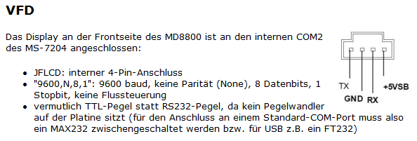

Vincent Wilms schrieb: > Das Display selbst hat einen 4-Pin Stecker, wie man auch im Bild > erkennen kann. Leider kenne ich die Zuordnung von Signal, +5V und Ground > zu den einzelnen Kabeln nicht. Soweit ich das sehen kann ist das > schwarze Kabel unbelegt. Siehe Anhang.
Danke schön! Das habe ich total übersehen, also die Beschreibung hatte ich schon gelesen nur die Zeichnung hatte ich nicht bemerkt. Dann habe ich ja schonmal einen Anhaltspunkt. Vincent
Vincent Wilms schrieb: > Danke schön! Bitteschön. > Das habe ich total übersehen, Das habe ich mir schon gedacht. Musste mir eine böse Bemerkung übel verkneifen.
