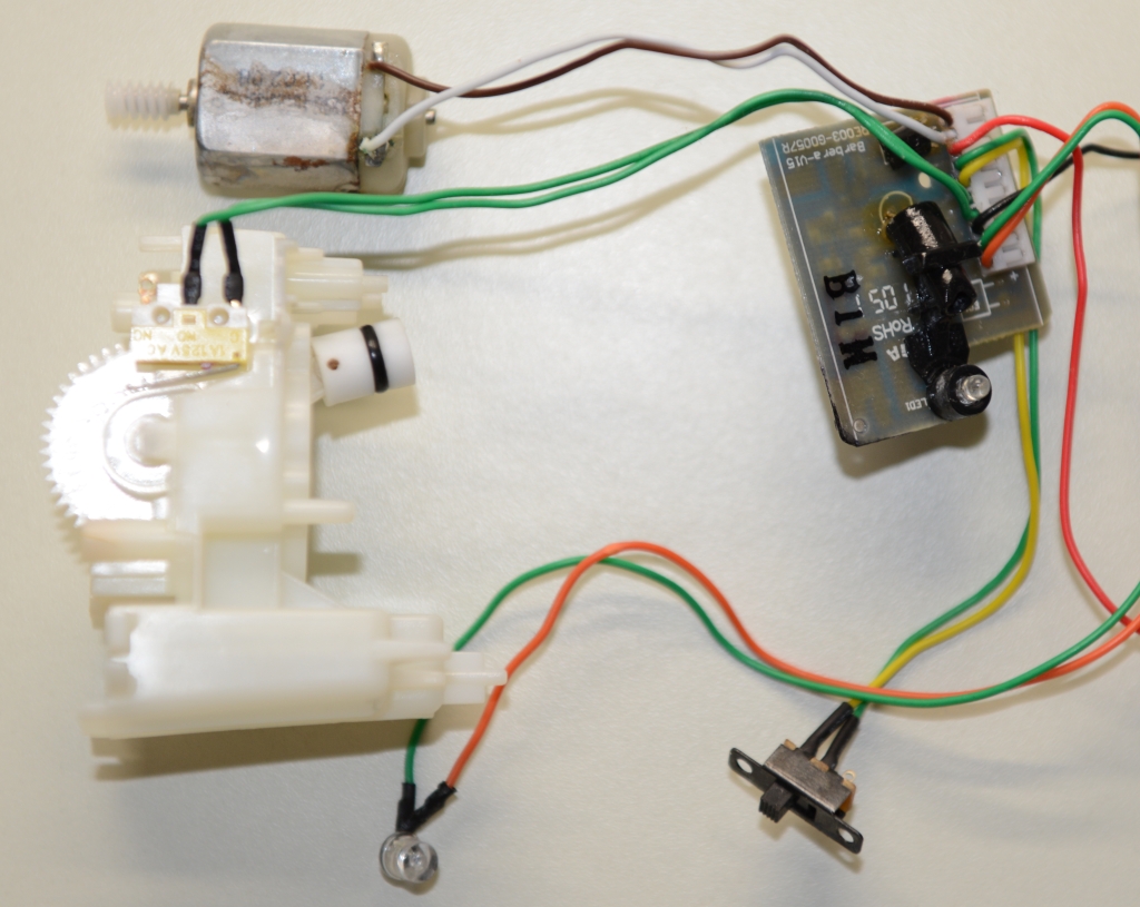

von Schwabe (Gast)
Hallo Frank,

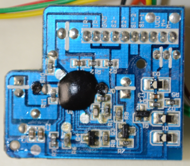

das ist die Elektronik. Motor als Antrieb für die Pumpe, Diode (gn/or)
als Teil der Lichtschranke für den Startimpuls, Taster (gn/gn) für die
Abschaltung nach einer Umdrehung, Schalter (gn/ge) für den
"Hauptschalter". Auf der Platine selbst ist der zweite Teil der
Lichtschranke und die Status-LED. Die eigentliche Intelligenz ist unter
Vergussmasse verborgen.
Ich hatte versucht, den Kolbenhub durch einen Einsatz (und damit den
Querschnitt) zu reduzieren, da mir immer zu viel Seife dosiert wurde
(nomen est omen), leider wird das Drehteil aus Teflon nicht dicht genug.
Mein zweiter Ansatz ist, einen weiteren Endschalter-Nocken mit
Zweikomponentenkleber zu platzieren, dann wird ebenfalls weniger
dosiert.
Schwabe
von Harald W. (wilhelms)
Schwabe schrieb:
> Die eigentliche Intelligenz ist unter Vergussmasse verborgen.
Da wird wohl mit grosser Wahrscheinlichkeit ein µC verborgen sein.
Selbst wenn man den Typ wüsste; würde man trotzdem noch nicht das
Programm kennen.
Gruss
Harald
PS: Ich denke, die Zeit der kundenspezifischen ICs ist vorbei.
Mikrocontroller können das genausogut und sind auch nicht teurer.

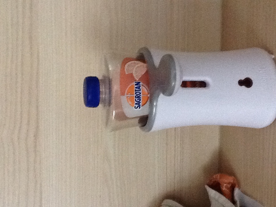

von F. F. (foldi)
Oh, so schnell!
Vielen Dank! Dafür werde ich auch gleich etwas bei steuern.
Umbau zum Befüllen.
Man braucht:
- 25 mm Forstnerbohrer
- kleine Wasserflasche (ich hab eine vom Aldi; hat 24mm Durchmesser am
Hals)
- Cuttermesser
- Kleber (mein Sekundenkleber hatte nicht gehalten, da hab ich das mit
Heißkleber gemacht)
Nimmt man den Heißkleber, dann zuerst die Pistole einstecken. Ein Loch
oben mit dem Forstnerbohrer bohren. Ruhig etwas schief halten beim
Bohren und nicht ganz durchbohren, so fallen keine Bohrspäne in die
Flasche. Auch eine hohe Drehzahl nehmen, so wird der Kunststoff weich
und es gibt keine Späne. Den Rest raus brechen und mit dem Cuttermesser
entgraten. Flasche 5 mm unter dem oberen Rand abschneiden. Jetzt ist der
Heißkleber so weit, dass man den Heißkleber auf den Rand geben kann. Am
besten man hat den Verschluss schon in das Loch gesteckt und lässt etwas
Luft für den Kleber. Kleber ringsum auftragen und fest drücken.
Zeitbedarf ist ca. 10 Minuten.
Weiß nicht wie groß das Bild ist. Hab das mit dem iPad geknipst und kann
es damit nicht reduzieren.

Behälter aus dem Spender nehmen, Deckel abdrehen und ausspülen. Hast du
denn mein Bild nicht gesehen?
Übrigens dafür eignet sich eine Couch auch hervorragend.^^
von Antibakteriell (Gast)
Entschuldige, ich habe den Umbaubeitrag nur überflogen. Mit schraubbarem
Deckel ist das natürlich was anderes.

Eigentlich wollte ich nur wissen, wie man das Teil auseinandernimmt, da
ich gerade einen neuen gekauft habe und versuchen wollte den Alten z.B.
für die Küche wieder fit zu bekommen.
Kennt jemand einen Weg das zu bewerkstelligen, ohne das komplette
Gehäuse zu zerstören?

von Frank G. (frank_g53)
Ich habe meinen Seifenspender entsorgt.
Vorher noch die Sensorik und Pumpe herausgenommen.
Man kann das Gehäuse ohne Zerstörung öffnen.
Ich meine mich zu erinnern, dass es Schrauben gibt, die nur mit einem
längerem Schraubendreher zu erreichen sind.
Das Gerät hatte ich entsorgt, weil es irgendwann gesponnen hatte:
Licht ein- aus im Bad startete immer einen Pumpvorgang.
War am Anfang ganz schick, aber man muss nicht wirklich jeden
Schnick-Schnack haben.

Cool, danke für den Hinweis mit den schwer zu erreichenden Schrauben.
Ich hab jetzt noch 3 weitere gefunden, die in den Batteriefächern
angebracht sind. Es sind also insgesamt 6 Schrauben zu lösen.
Leider sind die Dinger so fest geknallt, dass ich die nur mit einem
optimal passenden Schraubenzieher drehen könnte.
Mal sehen, ob ich am Wochenende im großen Werkzeugkasten noch was
passenderes finde als die billig Dinger die ich gerade zur Hand hab.
von Psycho (Gast)
Kleines Update: Ich hab es jetzt doch mit meinem fetten Schraubendreher
hinbekommen, vermutlich habe ich die Schrauben mit meinen kleinen eher
doll gedreht.
Die Sensorik funktioniert noch, das Gerät ist nur ein wenig beschädigt
durch frustrierte Öffnungsversuche, bevor ich die drei weiteren
Schrauben gesehen hatte und der Fehler liegt vermutlich im Dichtring der
Pumpe.
Zwischen den Zahnrädchen hatte sich Seife gesammelt, die das drehen des
Motors erschwert hat. Ich hab jetzt mal allen Plastikkrams sauber
gemacht und wenn das Zeug trocken ist, probier ich es noch einmal
trocken zusammengebaut aus.
Der Zerlegungsaufwand lohnt sich natürlich nicht, wenn man die
Arbeitszeit betrachtet, aber ich hatte gerade Spaß dran. Einen neuen
Dichtring habe ich nicht, daher wird das Gehäuse vermutlich dann doch
eher im Müll landen.
Wie genau ein Elektromotor funktioniert hab ich mich sowieso noch nie
drum gekümmert, aber Strom rein, dreht sich hat mir dafür auch bisher
immer gereicht.
Zum Auseinandernehmen der Pumpe sind übrigens noch einmal 5 Schrauben
fällig. Und mir wären beinahe Feder und der kleine Plastikstoppen
zwischen den Teilen ins Waschbecken gefallen.
Mit anderen Worten, viel Zeit investiert, für ein 8-10€ Produkt, wobei
die Wertvollen teile bei Conrad einzeln ggf. sogar mehr kosten.

von Bastian (Gast)
Guten Tag zusammen,
Unser Seifenspender hat die 2 Jahre überstanden und nun den Dienst
quittiert.
Also habe ich das Teil aus Interesse mal vorsichtig demontiert und
festgestellt, dass nur die Diode oben Feuchtigkeit abbekommen hat und
die Anschlussbeinchen abgerostet sind.
Das ist doch wieder hinzukriegen.
Kennt jemand den Typ dieser Diode oder hat hinweise wie ich die Diode
identifizieren kann?

Bastian schrieb:
> die Diode oben
Welche?

Meiner hatte ewig gehalten und nach dem Umbau der Flasche (hatte ich
hier seinerzeit eingestellt, unter Q&D) war der auch kostengünstig.
Vor einiger Zeit, der Seifenspender gab immer drei Hübe ab, wollte ich
ihn auseinander bauen. Der Kunststoff war schon so spröde, dass der
Kunststoff zerbrach.
Die Flaschen haben sich bei den neuen nicht geändert und so konnte ich
die umgebaute Flasche weiter verwenden.

von F. F. (foldi)
René F. schrieb:
> das ich nicht im Leben auf die Idee kommen würde, da Ewigkeiten dran
> rumzubasteln.
In zwei Werbepausen umgebaut.
25mm Forstnerbohrer Loch oben rein.
Aldi Wasserflasche (1/2 Liter) unterhalb des festen Randes abschneiden
und mit Heißkleber festkleben.
Dafür brauche ich die Flasche nie wieder ausbauen und kann es einfach
von oben befüllen.

F. F. schrieb:
> Oh, so schnell!
> Umbau zum Befüllen.
> Man braucht:
> Hals)
> - Cuttermesser
> Heißkleber gemacht)
Die original Kartuschen lassen sich öffnen, und nachfüllen. Beim ersten
mal öffnen in heißem Wasser weich machen, und die Kappe mit den
Entnahmekanälen einfach mit etwas Kraft "abschrauben". Nach ein paar
Grad springt die Kappe ab. Die weiteren Male gehen dann einfach so.
Und gegen das "zuviel": Einfach die handelsübliche Seife mit etwas
Wasser verdünnen.

von Giovanni L. (giovanni_l)
bei mir ist ebenfalls die Diode weggerostet. Weiß jemand was für eine
Art Diode es ist und ob man die nachkaufen kann?
von Dirk J. (dirk-cebu)
1N4007 passt immer.
von Hannes J. (Firma: _⌨_) (pnuebergang)
Dirk J. schrieb:
> 1N4007 passt immer.
Du ich glaube die reden von der Infrarot-Diode in der
Reflektionslichtschranke. Bei der Wellenlänge muss man raten. Ich würde
es mit 940 nm versuchen, weil Dioden mit der Wellenlänge gängig sind und
für kurze Reichweiten verwendet werden. Es kann aber auch was andere
sein.
Wenn nicht von der IR-Diode geredet wird, dann hätte ich eher 1N4148
gesagt, weil die Spender batteriebetrieben sind.
Vielen Dank,
ja ich meine die IR-Diode. Werde es probieren.
von F. F. (foldi)
Giovanni L. schrieb:
> Vielen Dank,
