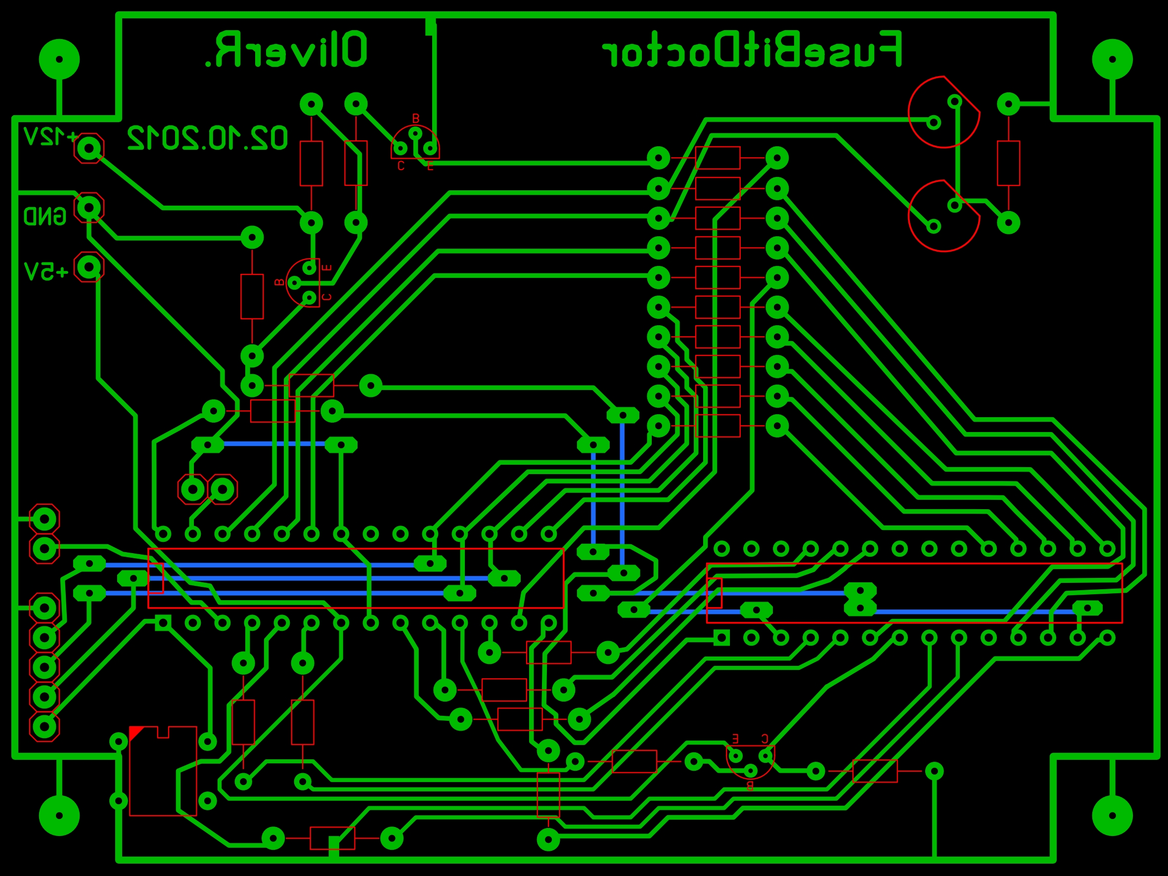

Hi, ich habe eineen Fuse Bit Doctor schaltung gefunden, und eine Platine gebau, diese konnte mir bis jetzt alle AVR retten, im Notfall auch sowas bauen ;-) z.b. http://mdiy.pl/atmega-fusebit-doctor-hvpp/ Cu Oliver

Michi schrieb im Beitrag #3161392: > Bau den von Oliver verlinkten Fuse-Bit-Doctor oder such dir jemanden, > der ein STK500 hat. Der kann auch HV-programming. > http://mdiy.pl/atmega-fusebit-doctor-hvpp/?lang=en Hallo, hier ist mein Layout ;-) Gruß Oliver
Ok Danke für Dein Layout. Ich werde das mal so bauen. Wenn ich mir das Schema anschaue, dass ich auf der Homepage heruntergeladen habe, ist der Atmega8-DOC der Microcontroller auf den ich die Firmware laden muss. Die kann ich doch mit einem ISP Adapter auf den ATmega brennen, oder?
Hallo, der Links ist der ATMega8 mit der Firmware, und mit einem ISP (5 Pin Links unten). Die zwei Pin sind die RS232 out, so kann man auch Info am PC lesen. Die zwei Led´s oben einmal Grün für OK und Rot für "fail". Und oben ist noch ein Foto der bestücken Seite. Gruß Oliver PS.: War meine erste Entwicklung von Platinen.
