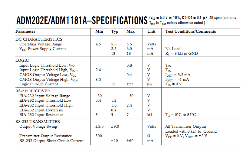

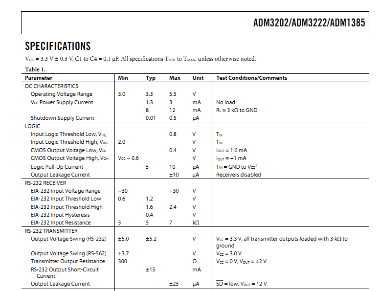

Zu den verarbeiteten Pegeln. Was auch immer in der Norm steht ist eine Sache, was die Treiber machen eine andere. Die Treiber, die ich kenne verarbeiten Null eben noch. Anbei zwei Beispiele. Eines mit 5V Speisung, das andere mit 3.3V. Beide nehmen +0.4V sicher noch als LOW and gehen ab +2.4V von einem HIGH aus. Dazwischen ist somit unbestimmt, mit einem weichen Uebergang.
Siebzehn und Fuenfzehn schrieb: > Die Treiber, die ich kenne verarbeiten Null eben noch. Hier geht es aber um RS232 und nicht um die Treiber, die du kennst. Ursprünglich geht es aber darum: Stefan Frings schrieb: > Da its doch alles gequirlter Unfug oder? mfg.
