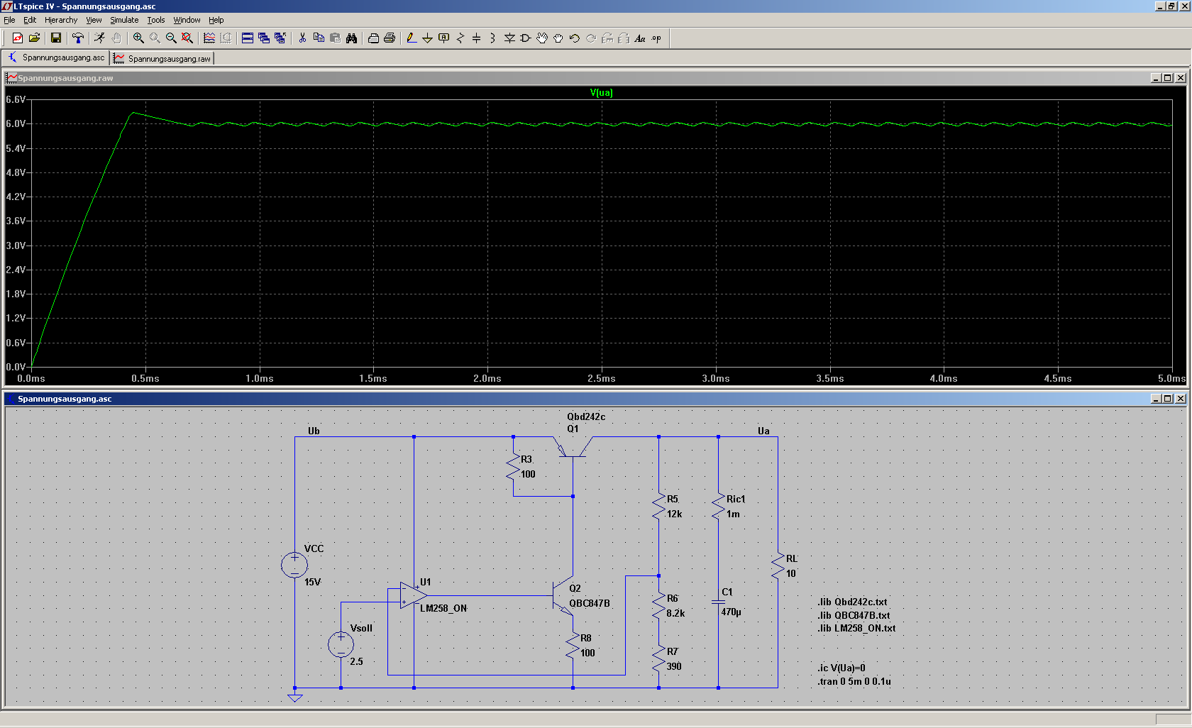

Hallo zusammen
Bin gerade dabei, einen Spannungsregler aufzubauen. Kann das so wie im
Anhang funktionieren oder lügt mich LTSpice an? Habe leider gerade nicht
alle nötigen Bauteile parat um es zu testen, deshalb die Frage.
Die Spannungsquelle wird schlussendlich von einem uC gesteuert (Vsoll in
der Simulation).
Vsoll=0V -> Ua=0V
Vsoll=5V -> Ua=12V
Der Regler muss nicht besonders schnell oder genau sein, es wird damit
lediglich ein Lüfter gesteuert.
Danke für eure Antworten!
von Ayk N. (ayk-ohm)
R1, R2 und R4 kommen weg.
Zwischen Emitter von Q2 und Masse sollte ein Widerstand von 10 - 100
Ohm. Der ist vom Ausgangsstrom und der Stromverstärkung von Q1 abhängig.
Dann sollte das ganze stabiler laufen.
be stucki schrieb:
> Vsoll=0V -> Ua=0V
> Vsoll=5V -> Ua=12V
Der Spannungsteiler am Ausgang sollte ein Verhältnis von 7:5 haben,
z.B. 68k und 47k.
Ausgang
  68k
   + - OP Amp
  47k
 Masse

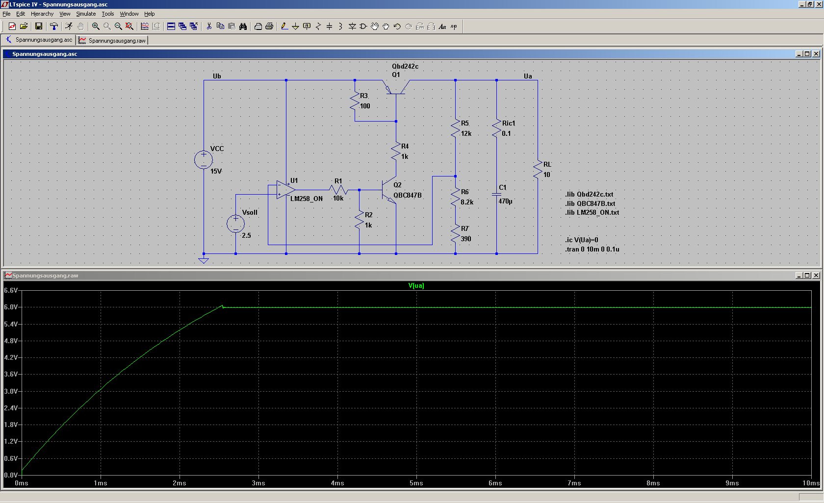

von B. S. (bestucki)
Danke für deine Antwort. Habs mal so ausprobiert und es funktioniert
wunderbar. Mir ist aufgefallen, dass, wenn der Innenwiderstand des
Kondensators zu klein wird, der Regler beginnt zu schwingen. Ein zu
grosser Widerstand macht jedoch keine Probleme. Ist dieses Verhalten
normal?
Den Spannungsteiler am Ausgang werde ich wahrscheinlich noch ändern bzw.
R7 durch ein Poti ersetzen. Daher habs ich mal so belassen.
EDIT:
Hab R3 und R8 auf 150R erhöht, da ansonsten bei einem Kurzschluss am
Ausgang der Strom durch Q2 zu gross wird. Q1 würde das zwar so oder so
nicht überleben...
von ArnoR (Gast)
> der Regler beginnt zu schwingen. Ein zu grosser Widerstand macht jedoch
> keine Probleme. Ist dieses Verhalten normal?
Ja, ist es. Das ist das typische Verhalten der LowDrop-Regler. Der
Ausgangskondensator ist entscheidender Bestandteil der
Frequenzgangkorrektur und macht zusätzlich zum Regler (LM358) einen Pol
im Frequenzgang, der durch den Serienwiderstand wieder aufgehoben werden
muss (Nullstelle), bevor die Phasendrehung zu groß wird. Dies ist
notwendig, weil die Schleifenverstärkung der gesamten Anordnung zu groß
ist, um mit dem natürlichen Pol des LM358 allein die
Stabilitätsbedingungen zu erfüllen.

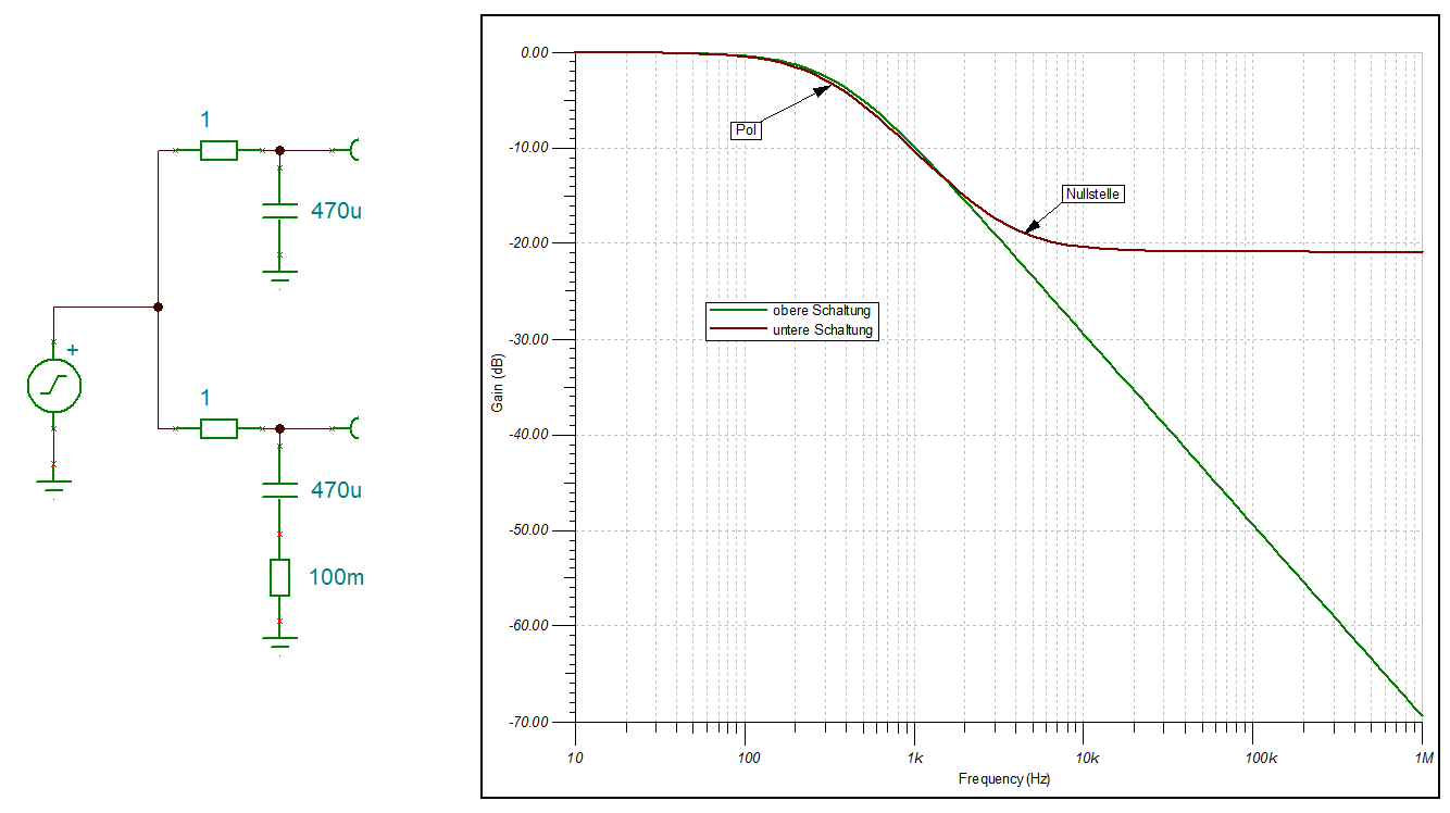

Wieso macht denn ein zusätzlicher Widerstand eine Nullstelle? Versteh
ich nicht. Das mit der Polstelle.... okay
von Florian_unbekannto (Gast)
Meiner Meinung nach verschiebt der Widerstand doch bloß die
Polstelle...Und zwar hin zu größeren Frequenzen..
von ArnoR (Gast)
Weil er das Teilerverhältnis mit zunehmender Frequenz auf das
Widerstandsverhältnis begrenzt. Siehe Anhang
Cool danke für die gute erklärung!!

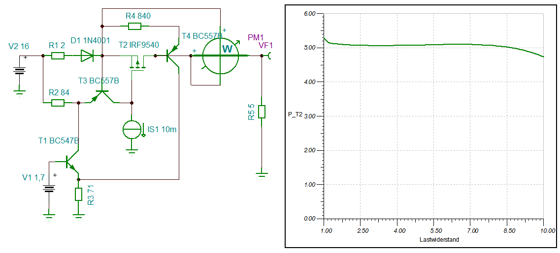

von ArnoR (Gast)
> der Verlauf des Ausgangsstroms ist nicht linear: Ia=P/(Ue-Ua)
> Wie lös ich das analog mit OPAMPs?
Kann man mit OPVs machen, wenn`s unbedingt sein muss. Geht aber auch
ohne ganz gut. Siehe Anhang.
Ich hab mal so eine Schaltung entworfen, weil`s mich auch interessiert
hat. Der Mosfet ist da drin, weil ich in TINA keinen pnp-Darlington
gefunden habe, sollte aber keinen großen Unterschied machen. T4 "misst"
die Spannung über T2 und macht daraus einen Strom, der die Stromquelle
T1 mehr oder weniger abregelt (deren Kollektorstrom ändert), was
wiederum den Strombegrenzer T3 steuert. Die resultierende Leistung über
T2 zeigt das Diagramm und sicher kann man das noch etwas optimieren.
Vielen Dank für deine Schaltung, sieht sehr interessant aus. Werde ich
mir merken.
Nach reichlichen nachdenken, habe ich mich entschieden, die Sache anders
zu lösen:
Ich füge dem Regler eine einstellbare Strombegrenzung hinzu und steuere
diese mit dem Mikrocontroller in Abhängigkeit der gemessenen
Ausgangsspannung. Dies aus dem Grund, damit ich die Werte auch
nachträglich ohne HW-Änderung anpassen kann und weil der
Leistungstransistor so oder so thermisch überwacht wird und auch dort
evt. ein Eingreifen des Mikrocontrollers nötig sein wird.
Die Sache wird zwar nicht besonders schnell sein, aber ich nehme an,
dass mein Transistor max. 25W im Falle eines Kurzschlusses (16.5V bei
1.5A) für einige ms unbeschadet überstehen wird. Im Datenblatt wird max.
40W angegeben.

von Michael W. (Gast)
Ich habe eine Frage zu diesem Rand-Thema - vielleicht weiß da jemand
Bescheid. Ein neuer Thread zahlt sich nicht wirklich aus.
Nach ein wenig Überlegung ist mir klar, dass der Ausgangskondensator
eine zusätzliche nacheilende Phasendrehung verursacht und somit die
Phasenreserve des OP kleiner wird ==> Schwingneigung.
Der kleine aber notwendige Serienwiderstand im Kondensator bewirkt eine
Kompensation dieser Phasenderehung, sodaß diese bei genügend hohen
Frequenzen eliminiert wird.
Das habe ich zwar nicht gewußt, ist aber irgendwie plausibel.
Wieso schreibt man aber oben:
Der
Würde ich den C weglassen, hätte ich ja gar keine zusätzliche
Phasendrehung und damit auch kein Stabilitätsproblem. Damit dieses NICHT
auftritt, muss ich den C ja "schlechter" machen. Bei den mir bekannten
Spannungsreglern (z.B. 7805) wird aber explizit verlangt, einen Tantal
Elko an den Ausgang zu schalten - dieser hat aber gerade ein sehr
kleines ESR. Wie passt das nun zusammen? Dies ist ja das genaue
Gegenteil! Liegt das am unterschiedlichen Prinzip den diese Regler zur
hier genannten Schaltung haben?
Danke+Grüße, Michael
von ArnoR (Gast)
Die Antwort auf deine Fragen steht schon da:
> Dies ist
Falsch. Es braucht auch keine "zusätzliche" Phasendrehung, denn du hast
die natürliche Phasendrehung des Spannungsreglers vergessen, die führt
automatisch zum Schwingen, falls die Verstärkung bei Phi=180° >=1 ist.
Und genau das ist bei diesen Reglern der Fall. Daher muss die
Verstärkung steiler als normal abgesenkt werden, um vor den 180° die
Verstärkung unter 1 zu bringen. Das macht der Ausgangskondensator.
Leider geht das nicht ohne weitere Phasendrehung, und daher muss man
dafür sorgen, dass die nicht zu groß wird (Reihenwiderstand). Das
begrenzt natürlich auch die maximal mögliche Verstärkungsabsenkung.
ja, ich glaube jetzt hab ich's: Ohne Kondensator kann es schwingen; mit
C ziemlich sicher (da die Phase um 90° steigt); mit C+R wird die
Schleifenverstärkung deutlich herabgesetzt und die Phase bleibt gleich
=> Phasenreserve wird größer
Danke!
