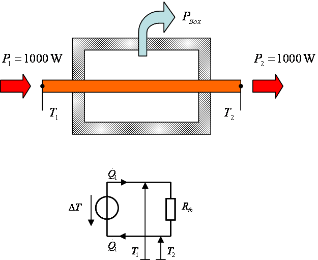

Ein Kupfervollprofil mit einem thermischen Widerstand Rth sei so durch eine isolierte Box geführt, dass nur die beiden Enden ein kurzes Stück rausragen. Dann wird durch dieses Profil ein Wärmestrom von z.B. 1000W geleitet. Da der Wärmestrom am Begin und am Ende des thermischen Leiters gleich groß sein muss [1], kommen also auch 1000W wieder raus. Trotzdem wird die Box durch die der Leiter geführt wird im Inneren warm. Woher kommt diese Leistung? [1] http://de.wikipedia.org/wiki/W%C3%A4rmewiderstand

Ich erkläre es nochmals anhand eines Bildes. Der Kupferleiter am Eingang der isolierten Box hat die Temperatur T1 und es fließt ein Wärmestrom von 1000W. Am Ausgang der Box hat der Kupferleiter die Temperatur T2 und es kommen 1000W Wärmestrom wieder raus. Das innere der Box heizt sich nun auf. Diese Leistung kann nun der Box entnommen werden. Da aber 1000W in den Leiter reingehen und 1000W rauskommen, woher kommt die Leistung die ich der Box entnehmen kann? Anbei auch das thermische Ersatzschaltbild aus [1]. @Andi Wir vernachlässigen zunächst die thermische Kapazität.

Jürgen D. schrieb: > P2= P1 - PBox falsch Markus B. schrieb: > Mal abgesehen das du keine richtigen Ergebnisse bekommen wirst wenn du > sowas rudimentäres wie eine Kapazität vernachlässigst auch falsch Ich kann ja mal Zahlenwerte angeben: P1=P2=1000W T1=227°C T2=60°C Lösung: Pbox=334W Es war übrigens wie oben beschrieben tatsächlich als Rätselaufgabe gemeint. Sehr simpler Sachverhalt und trotzdem scheitern viele.

Mit deinen Zahlenwerten ist es einfach: Du dachtest, durch die Temperatursenke wird Energie frei, die in der Höhe dem Carnot-Wirkungsgrad (das sind 333W bei deinen Zahlenbeispielen; 334W ist falsch gerundet) entspricht. Das ist natürlich falsch. Das Einzige, was dabei zunimmt ist die Entropie, nicht die Energie. Du könntest die Aufgabe aber noch retten: Das Kupfervollprofil ist nicht voll, sondern unterbrochen. Und dazwischen sitzt eine ideale Wärmemaschine. Diese wandelt 333W in mechanische Leistung um, an der Rückseite des Kupferrohrs kommen dann nur noch 667W an Wärme an, wobei 1000W bei 227°C zugeführt werden. Also minus statt plus. Mit "Die Box wird warm" kann sprachlich übrigens kein Wärmestrom gemeint sein, sondern eine Temperaturerhöhung!
Prima, das kommt der Lösung schon sehr nahe, wenn aber auch nur fast. Wenn du meine Fragestellung aufmerksam durchliest, habe ich auch nie von Energiezunahme gesprochen ;-) Ich sprach immer nur von einem Energiestrom (1000W rein 1000W raus). Tatsächlich nimmt natürlich die Entropie zu. Das ist übrigens genau die Aufgabe eines Widerstandes. Die Box wird tatsächlich warm und wenn du nicht Wärmestrom sagen möchtest, dann darfst du ruhig Entropieproduktionsrate dazu sagen. Das ist in diesem Zusammenhang auch der richtige Begriff, nur wollte ich ja nicht sofort auf die Lösung hinweisen. 334W ist übrigens tatsächlich gerundet (exakt 333.8998W). Der Carnot Wirkungsgrad berücksichtigt noch den Anteil Exergie die wieder zugeführt werden kann. Rechnung: Rth = DeltaT/Qpunkt = 167K / 1000W = 0.167 K/W RT = Rth * T01 = 0.167 K/W * (273K + 227K) = 83.5 K²/W P = (1/RT) * DeltaT*DeltaT = 334W

Robert L. schrieb: > genau daraus ergibt sich ja jetzt, dass wenn die Box Wärme abgibt > (PBox), eben NICHT 1000Watt raus kommen können.. Wo soll die denn sonst raus, wenn die Box überall perfekt isoliert ist, nur eben nicht an den beiden Enden? Am einen Ende werden (netto) 1000W reingesteckt und drin bleiben kann sie bei dauernder Energiezufuhr auf lange Sicht gesehen nicht. Nur muss man eben in realer Situation drauf achten, dass man die Wärme am besagten Ende auch abführt, sonst wirds am eingehenden Ende heisser und heisser und irgendwann...
Robert L. schrieb: > die grafik ist von TO.. Wenn Pbox != 0, dann gilt sie im Sinn einer anfangs nicht näher spezifizierten Versuchsanordnung nicht als isoliert. ;-)
eben.. > kommen also auch 1000W wieder raus. Trotzdem >wird die Box durch die der Leiter geführt wird im Inneren warm. Woher >kommt diese Leistung? hier sind also mehrere Fehler z.b. wird es in der box ja nicht unbedingt WARM (sie könnte auch erst mal kälter werden) dann kommmen kurzfristig 1100W raus, solange bis das System stabil ist
Robert L. schrieb: > hier sind also mehrere Fehler In Beitrag "Thermodynamik Rätsel" ist als Kern der Frage explizit P(in) = P(out) aufgeführt. Und in Beitrag "Re: Thermodynamik Rätsel" sucht er nach P(box). Wenn wir nicht aufgeführte Umwandlungsprozesse aussen vor lassen und einen stationären Zustand annehmen, dann sind diese Posts nur mit P(box) = 0 verträglich, also mit perfekter Isolation. Wenn andererseits P(box) nicht 0 sein soll, dann ist irgendeine andere Aussage oder Annahme falsch, wie etwa P(in) = P(out).
