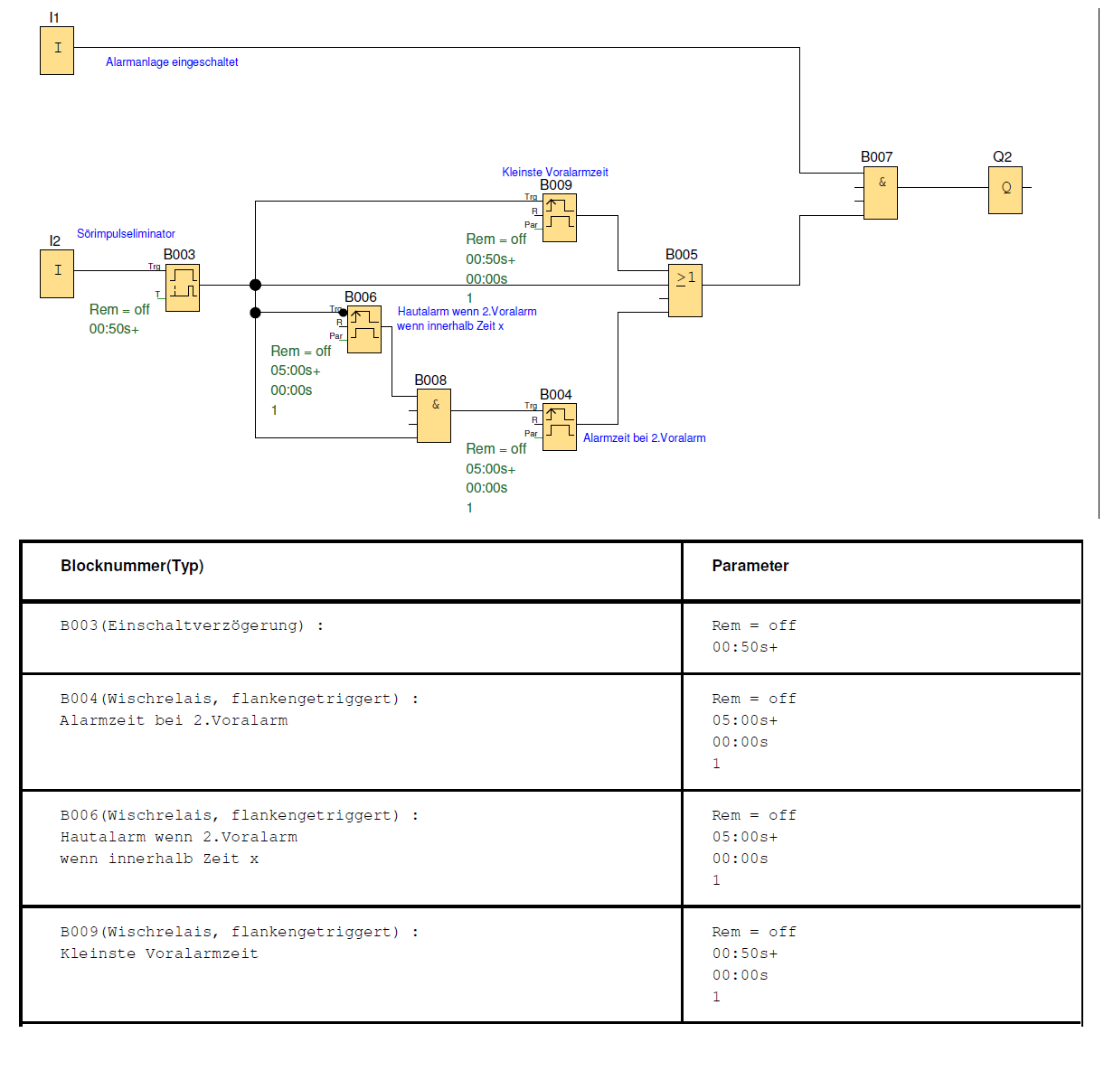

Ok, Ok, habe mich wohl falsch ausgedrückt. Offensichtlich haben einige von euch "Profis" sehr schlechte Erfahrungen hier. Was ich für meine Problemstelleung hier alles lesen muss. Naja Nochmals deutlicher. Mir ist klar, daß es Leistungen nicht umsonst gibt. Wenn ich mir allerding etwas kaufen möchte, schau ich doch zuerst mal wo ich es bekommen könnte, ohne mir zuerst ein Gedanke zu machen was das konkret kostet. Ich geh ja nicht zum Bäcker wenn ich Wurst haben möchte und genau an dieser Stelle befinde ich mich. Ein Angebot konkretes kann ich mir nur dann einholen, wenn ich natürlich die Aufgabe klar definiere. Bestell beim Metzger ja auch nicht nur Fleisch. Wenn dann klar ist was für ein Fleisch ich möchte, kann ich dann Angebote miteinander Vergleichen. Daß sich manche allerdings hier so aufblasen, schon seltsam. Die Zeit, die ich hier benötige um mich nun zu den doch sehr .... Aussagen zu äussern verwende ich nun doch lieber um mein Problem selber zu lösen und die Aufgaben etwas besser einschätzen zu können, oder ein Lastenheft zu schreiben, oder in der Sonne zu liegen, oder oder oder ... Schade! Werde wie bereits geschrieben das nächste mal anderst vorgehen und meine Frage konkreter Stellen. Kann ja auch gleich eine Ausschreibung machen. PS: Ich habe ja hier auch ein paar vernünftieg Beiträge entnehemn können, die mir weitergeholfen haben. Allen jedoch Vielen Dank für eure hoffentlich nicht umsonst investierte Zeit. Als Anlage das konkrete Beispiel um welches es ging. Schaltung läuft so und ist ok, mit dem einzigen Nachteil, daß das Siemens LOGO zuviel Strom benötigt. Gruß Stephan
Die Software ist damit recht gut beschrieben. Bleibt die Hardware. Bei deiner Logo musst du dir um solche Sachen weniger Gedanken machen, aber wenn dir jetzt jemand das Programm auf einen AVR bügelt dann hast du nur den nackten Chip. Also welche Pins sollen welche Ein/Ausgänge sein? Dann kannst du da nur maximal mit 5 Volt versorgen und in dem Bereich müssen sich dann auch die Eingangssignale bewegen. Das hast du alles bedacht? Den AVR musst du entsprechend irgendwie Sockeln, Versorgen (Abblockkondensatoren usw.). Hast du daran gedacht? gruß cyblord
Hallo cyblord, mir ging es nur um das Programm. Die Hardwareumsetzung sehe ich nicht als Problem. Ich steuere über Transistoren Relais an. Das Programm sollte eben in Bascom geschrieben sein, mit dem ich mich schon ausenandergesetzt habe und auch grob verstehe, aber es ist eben etwas anderes ein Programm zu lesen gegenüber es zu schreiben. Hierfür reich derzeit mein Wissen nicht aus. Für Zeitanpassungen oder Belegung von PINS reicht mein Wissenstand allerding. Ich habe ein AVR-Testboard, damit ich die Funktionen lasufen lassen kann. Ich würde liebend gerne das Siemens LOGO oder vergleichbare verwenden, da ich mit einer grafischen Oberfläche besser zurechtkomme als das Programm in Programmiersprache zu schreiben, aber die brauch im Ruhezustand schon gemessenen 60 bis 80mA. Gruß Stephan
