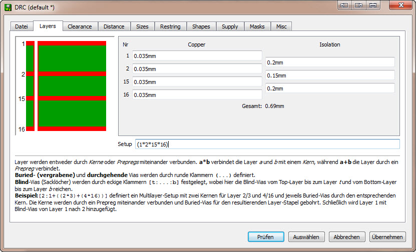

Hallo Leute Ich bin dabei eine Platine zu entwerfen mit 4 Layern Nun wollte ich anfangen zu routen, weiß jetzt aber nicht, wie ich das Layer Setup meiner Platine in Eagle mache. Der Aufbau sollte wie folgt sein #: Kupfer -:Core ||:Vias #||#||##########||## Signal -||-||----------||-- Prepreg ####||##########||## VCC ----||-----||---||-- Core ###########||###||## GND -------||--||---||-- Prepreg #######||##||###||## Signal Wie kann ich diese Vias realisieren. Ich muss einmal VCC an Top und Bottom haben Dann auch GND an Top und Bottom und ein durchgäniges Via von Top zu Bottom. Wäre nett wenn jemand mir da helfen kann und vielleicht auch die "Layer-Setup-Formel" hier rein schreiben kann. Thx im voraus Seprim

Bin der gleiche Seprim wie im obigen Beitrag, jetzt nur angemeldet :-) Weil eagle mir dann nur vias von z.B. Layer Bottom zu Layer Top macht, aber kein Via von Top zu GND. Oder mache ich da was falsch? Hab das mit Follow Me gemacht. Die Kosten sind kein Problem, da wir diese an der Hochschule selbst fertigen. kostet dann nur Zeit.

Sebastian R. schrieb: > Die Kosten sind kein Problem, da wir diese an der Hochschule selbst > fertigen. Deine Hochschule kann auch nichts fertigen, was technisch nicht realisierbar ist (aber es kann natürlich sein, dass sie das glauben). Blind Vias haben ein Aspect Ratio von maximal 1:1, jedenfalls überall in der industriellen Fertigung, d.h. ein 0,4 mm Loch kann man auch nur 0,4 mm tief bohren, damit erreicht man nur die nächste Lage, wenn überhaupt. Sonst muss man eben ein Via von Top bis Bottom verwenden. Deine Wünsche sind also nicht erfüllbar. Mit Eagle hat das nichts zu tun, das ist ein Frage der Fertigung. Gruss Reinhard

@poster: Wenn ich versuche ein Via anzulegen gibt er mir nur die Option (1-16) @asd: wir benutzen eine Education Professional Version, dadurch haben 999 Schaltplan-Blätter, 16 Signal-Layer zur verfügung
Sebastian R. schrieb: > Wenn ich versuche ein Via anzulegen gibt er mir nur die Option > (1-16) Hast du denn in "DRC" weitere angegeben? In Eagle werden die zulässigen Vias an dieser höchst merkwürdigen Stelle mit einer höchst merkwürdigen Formel definiert. Näheres im Handbuch und in vielen Threads hier, die Frage dürfte so etwa monatlich auftauchen. Gruss Reinhard

Hier einmal das Bild des DRC das ich momentan habe @ king nicht ganz Ich brauche auf TOP und BOT jeweils GND und VDD
So gibts natürlich nur die Via-Layerauswahl 1-16. Das hier kommt deinen Vorstellungen am nächsten: ([2:1+(2*15)+16:15]) Wenn auf der anderen Seite kein VIA sein darf, muss man eben mit 2 versetzten auf die Oberfläche kommen. In http://www.cadsoft.de/downloads/file/layer-setup_designrules.pdf sind einige Beispiele drin. Arno
Sebastian R. schrieb: > Ich brauche auf TOP und BOT jeweils GND und VDD Das geht technisch nicht ohne weiteres (hat mit Eagle garnichts zu tun, sondern mit der Fertigung): Blind Vias können nach dem Stand der Technik eine Aspect Ratio von 1 haben, d.h. ein Via mit 0,4mm kann nur 0,4mm tief sein. Bei deiner LP könntest du also nicht die übernächste Lage kontaktieren, du müsstest grössere Vias nehmen. Ausserdem müsstest du 5 Sorten Vias definieren: 1-2, 1-15, 1-16, 2-16, 15-16. Aber statt eines Vias über 3 Lagen fragt sich, ob du dann nicht gleich ein durchgehendes nehmen kannst. Viel macht das nicht aus, der Preis hängt davon ab, ob Blind Vias auf beiden Seiten gebraucht werden, die Tiefe hat keinen Einfluss, das macht die Bohrmaschine mit ihrer Z-Achse. Der Entwurf wird mit zunehmender Zahl an Via-Typen aber auch nicht einfacher. Mein Zuken-System wählt die übrigens automatisch aus. IBM hat mal für Grossrechner Keramik-ML entwickelt mit bis zu 500 Lagen, wobei eine Verbindung von jeder der 500 Lagen zu jeder anderen erlaubt war. Kannst du dir vorstellen, wie komplex da ein Layout wird? In Eagle müsstest du in der Gleichung in DRC mehr als 100000 Vias bzw. Lagenpaare definieren. Gruss Reinhard
