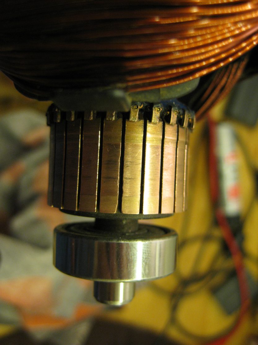

Simon schrieb: > die Rille "ausgefranst". Diese Rille messen, freizukratzen und nochmas genauer nachsehen? Wenn es elektrisch alles ok sein sollTe, wäre mechanisch das Lager näher zu untersuchen ob es recht ausgeklappert ist. Dann geben die Kohlen evtl. keinen Kontakt mehr weil der Kollektor durch Lagerschaden zu weit entfernt sein könnte?
Ausgekratzt habe ich es schon, keine Änderung. Was mich stutzig macht ist dass er immer genau vor dieser Rille stehen bleibt. Bzw es sind ja eigentlich zwei Rillen gegenüberliegend. Wenn es das Lager wär dann wär es doch eher zufällig, oder? Naja mal schaun was die Messung heute abend bringt.

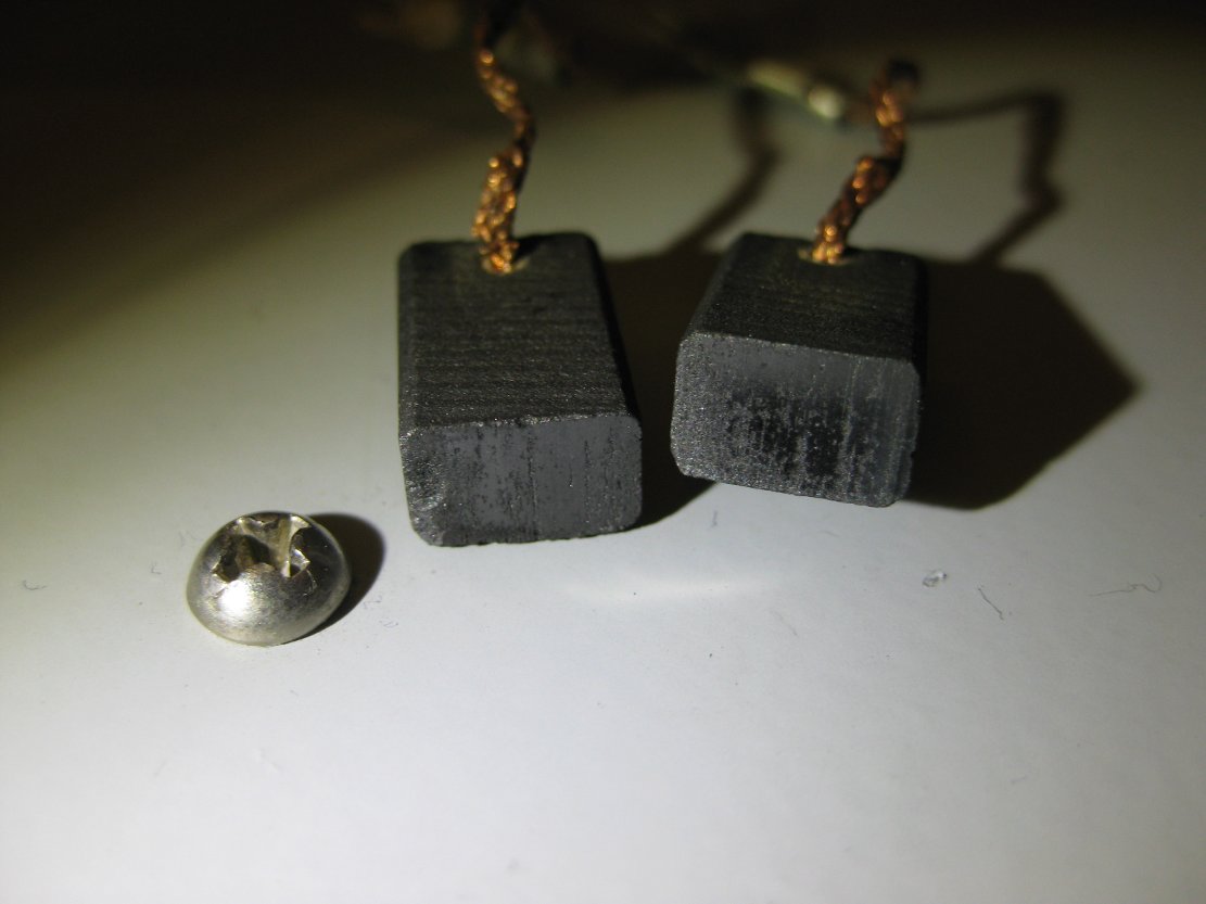

Ich werd da nicht schlau raus. Sieht eigentlich alles gut aus. Wobei bei einer Kohle (siehe Anhang) ist unten was abgesplittert. Macht das so viel aus? Eher nicht, oder?
Hier nochmal der Komutator. Da sieht man die ausgefranste Lücke zwischen den Lamellen. Gegenüber ist noch so eine. Am Lager kann ich minimal wackeln, keine Ahnung ob das normal ist oder nicht. Komme auch nur an eines heran, unten sitzt ein Lüfterrad + Bremse + Riemenantrieb dran. Das bekomme ich wohl eher nur schlecht ab. Oben würd ich das Lager ggf getauscht bekommen. Danke & Grüße, Simon

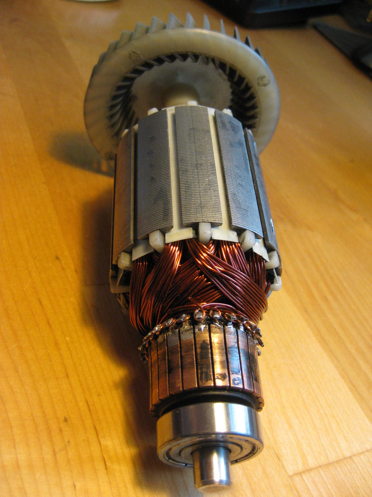

Hi! Habe angefangen den Motor der Reihe nach abzuwickeln. Die (vermutlich) defekte Wicklung werde ich zu allerletzt abwickeln :-\ Ich habe beschlossen ihn selber neu zu wickeln, vielleicht wirds ja was und er läuft wieder. Wenn der Rasenmäher nen Jahr durchhält bin ich zufrieden. Ich werde berichten. Gruss, Simon
War auch im Motorenbau beschäftigt,als Laie bekommst du es nicht zum laufen. Habe viele verschaltete Anker gerettet.Wie harzen und wie Auswuchten.Zum Messen habe ich ein selbstgebautes Milliohmmeter benützt,mit einer Konstand= stromquelle und den Spannungabfall eines Widerstandes vor der Windung gemessen.Waren alles Universalmotoren in Reihenschaltung. Viel Spass Gruß Hans
Hi! Der Motor läuft wieder (vorerst nur an 12V) !!! Habe ihn komplett mit neuem Kupferlackdraht neu gewickelt. Sieht nicht so schön aus wie original, aber schnurrt hochtourig bei 12V los. Die Lamellen sind noch nicht gereinigt (Markierungen mit Edding) und sie sind noch nicht angelötet und der Draht ist auch noch nicht fixiert. Ich werde ihn mit Uhu Endfest 300 verkleben, das nehmen wohl viele dafür. Bevor ich ihn einbaue werde ich ihn aber noch auswuchten, zumindest soweit ich das mit meinen Mitteln hinbekomme. Bin mal gespannt wie er sich im Mäher macht... Ich hoffe ich hab nicht irgendwo doch 12 statt 13 Wicklungen oder so :-\ Das mit dem nicht verzählen war schwerer als gedacht wenn man andauernd durch die Kids abgelenkt wird g Meine Aufzeichnungen waren auch nicht das ware, ich hab im Endeffekt nur die letzten 3 Wicklungen rekonstruieren können und ab da dann nach einem Schema das mir sinnvoll erschien weitergewickelt (es sind immer 2x13 Wicklungen nacheinander in einer "Spule", am Ende und am Anfang nur 1x13, zusammen ergeben die beide aber auch die 2x13). Berichte zum Mähergebnis folgen sobald ich dazu komme ;) Es war also doch ein Problem mit den Windungen (Schluss?)... Danke an Alle & Gruss,
