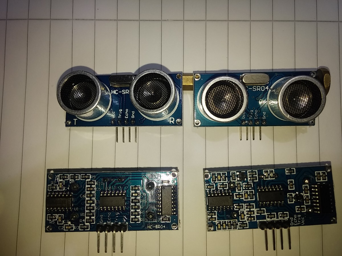

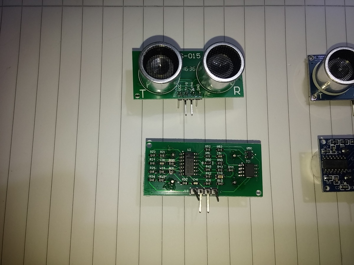

Natürlich weiß ich, dass das hier ein Leiche ist, aber dennoch passt das zu meinem Problem. Habe nun aus mehreren Quellen verschiedene Typen gekauft. Ältere Typen hatte ich noch da. Auf dem Bild, 2017-02-18 09.39.16.jpg, sind die US-015 Module abgebildet. Diese sollen bis 7 Meter funktionieren. Tatsächlich funktionieren die nur bis wenige Zentimeter. Die letzten sind gestern gekommen und diese Module liefern sogar falsche Werte. Bei ca. einem Zentimeter Abstand kommen da 4-8 Zentimeter als Wert heraus. Die blauen Module auf dem anderen Bild sind HC SR04 Module, wobei das rechte Modul dann das ältere. Beide funktionieren und das neue Modul sogar bis ca 4 Meter. Mache ich was verkehrt? Funktioniert die Programmierung anders für diese US-015 Module oder sind die einfach nur großer Mist?
F. F. schrieb: > Tatsächlich funktionieren die nur bis wenige Zentimeter. Da solltest du wohl ergänzen "bei mir". Bevor du dich zu solchen allgemeinen, diskreditierenden Aussagen hinreißen lässt, solltest du dich mal an die Fehlersuche machen. Evtl. ist bei deinem Sensorexemplar irgendetwas nicht in Ordnung, deine Versorgungsspannung nicht stabil, dein Aufbau fehlerhaft oder deine Software passt nicht. https://einhugur.com/blog/index.php/xojo-gpio/hc-sr04-ultrasonic-sensor/
F. F. schrieb: > Mache ich was verkehrt? Funktioniert die Programmierung anders für diese > US-015 Module oder sind die einfach nur großer Mist? > Wolfgang, was verstehst du an diesen Sätzen nicht? Vor allem an dem ersten dieser Sätze.
Das habe ich auch gelesen, bevor ich hier schrieb. Und da steht:
1 | Both sensors have exactly the same pin layout and functionality, so same wiring and same programming will apply for both of them. |
Also deshalb hier die Frage.
F. F. schrieb: > Vor allem an dem ersten dieser Sätze. Keine Ahnung, was du verkehrt machst. Genau genommen, weiss ich weder, wie deine Betriebsbedingunen genau aussehen, noch wie dein Programm und deine Signale aussehen. Auch kenne ich die Reflektionsverhältnisse und Störgeräusche in deinem Raum nicht. Wenn es nicht am Exemplar deines US-015 liegt, kommen die typbedingt vielleicht schlechter mit deinen Bedingungen zurecht, als die HC-SR04. F. F. schrieb: > Und da steht: "..." Aber da steht nicht, dass sie mit problematischen Betriebsbedingungen gleich gut zurecht kommen.
Keine problematischen Bedingungen. Ist noch gar nicht im Einsatz und einfach gegen eine Wand gemessen. Wenn sie doch gleich programmiert werden und das Pinout gleich ist, dann sollten sie unter gleichen Bedingungen doch auch wenigstens einigermaßen gute Werte liefern. Nach einem Meter liefern die US-015 gar keine vom Programm verwertbare Werte mehr. Dann präzisiere ich die Frage noch einmal: Ist die Programmierung für beide Module wirklich gleich? Sind da vielleicht größere Pausen zwischen den Messungen einzuhalten (könnte ich ja gleich mal probieren)? Werden sie vielleicht doch mit anderer Spannung betrieben? Zum Programm: da habe ich einfach erstmal (zum testen) ein Arduino Sketch verwendet. Wie gesagt, die neuen HC SR04 Module funktionieren ja sehr gut. Und meine Module, also die US-015 funktionieren, unter den selben Bedingungen nicht. Deshalb ja die Frage danach, ob da doch was am Programm, der Spannung oder was auch immer, etwas geändert werden muss. Und mein lieber Wolfgang, wenn du mich nur zurecht weisen willst und sonst nichts weißt, wie du hier ja selbst schreibst, dann lass es doch einfach. Andernfalls könntest du schreiben, ob du mit diesen US-015 Modulen tatsächlich 7 Meter weit messen kannst und vielleicht dein Programm (-ausschnitt) mit posten. Das wäre hilfreich. Aber deine Zurechtweisungen kannst du dir sparen. Danke!

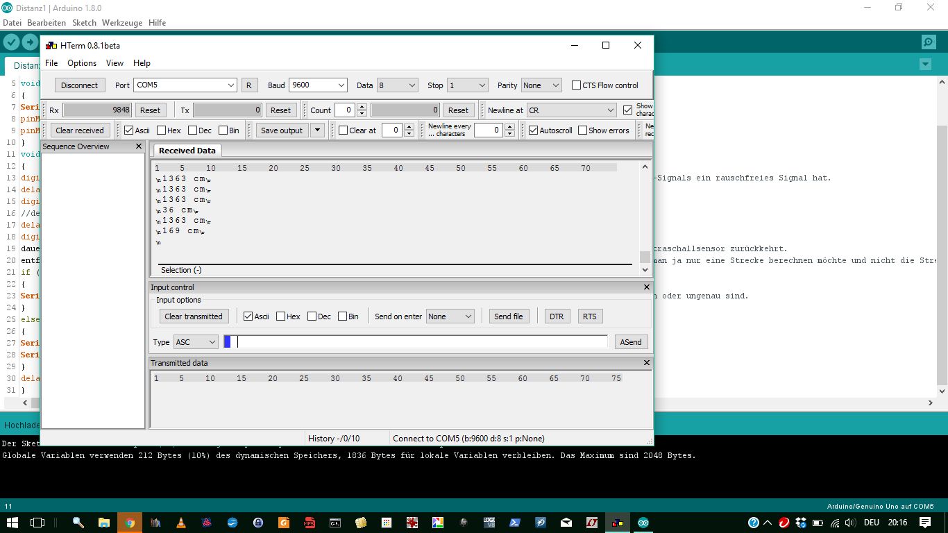

F. F. schrieb: > Nach einem Meter liefern die US-015 gar keine vom Programm verwertbare > Werte mehr. Der Sensor liefert überhaupt keine Werte, sondern einen Impuls, dessen Länge sich mit der Schalllaufzeit ändert. Den muss der µC ausmessen und kann dann anfangen zu rechnen. Falls der Sensor das Echo von seinem Geber nicht gehört hat, muss man bis zum nächsten Trigger einen Mindestzeitabstand (wenn ich mich richtig erinnere: gut 200ms) abwarten. Ohne die Signale von deinem US-015 zu kennen, die die Software auf dem µC sieht, ist das rumstochern im Nebel.
Wolfgang schrieb: > F. F. schrieb: >> Nach einem Meter liefern die US-015 gar keine vom Programm verwertbare >> Werte mehr. > > Der Sensor liefert überhaupt keine Werte Mein Gott Wolfgang, wie viele Haare willst du heute noch spalten? Wenn du der Wolfgang bist, der auch sonst unter dem Namen schreibt, dann bin ich heute etwas enttäuscht von dir. All die anderen Beiträge sind mir meistens als sehr positiv aufgefallen. Nun gut, dachte könnte es mir einfach machen. Dann werde ich heute (wenn ich dazu kommen) mal das Oszi anwerfen und messen. Dennoch glaube ich, dass es an meinen Modulen liegt. Hast du denn gute Erfahrungen mit den US-015 Modulen gemacht?
M. K. schrieb: > Gegenfrage: Hast du dir mittels Oszi mal die Signalverläufe angesehen, > insbesondere deine Versorgungsspannung und dein Triggersignal? > Vielleicht ist da was drauf was die neuen HCSR04-Module stört. Das werde ich dann wohl mal machen müssen. Ich habe, um ein Problem anzugehen, einfach mal eines dieser Module (die ich zu Hause hatte) in einen Arduino gesteckt und den Sketch drauf gezogen. Da das sofort funktionierte, dachte ich, damit kann man was anfangen und bestellte aus verschiedenen Quellen mehrere dieser Module. Insbesondere interessierten mich dabei die US-015, weil die immer mit 7 Metern angegeben wurden. Nun muss ich feststellen, dass das neuere Modul HS SR04 besser (im Sinne von Entfernung und weniger genauer Ausrichtung) besser funktioniert, als die, die ich hier hatte. Dagegen sind die US-015 Module in der Reichweite bis ca. einen Meter gekommen, wonach das Programm dann "kein Messwert" zurück gab. Die gestern gelieferten (zwei Stück probierte ich) lieferten (genauer das Programm, lieber Wolfgang) bei einem Zentimeter falsche Werte (erhebliche Ungenauigkeit) und auch auf größere Distanz (ohne nachgemessen zu haben; 80 cm angezeigt, bei ca. 60 cm) waren die Werte auch sehr ungenau. Dachte mir, ich frage hier kurz, bevor ich lange Fehleranalyse betreibe. Die einfache Frage: Habt ihr auch solche Erfahrungen gemacht oder funktionieren bei euch diese Module einwandfrei?
F. F. schrieb: > > dauer = pulseIn(echo, HIGH); //Mit dem Befehl „pulseIn“ zählt ... Du behälst bei deinem Posting einen entscheidenden Programmteil, nämlich die Art der Pulsauswertung, für dich, gibst dem Sensor einen Triggerpuls, der einen Faktor tausend länger ist, als in dem von mir verlinkten (funktionierenden) Programm und zeigst kein Signal vom Sensor. Was soll man da machen? Wenn du klären möchtest, warum das beim US-015 nicht funktioniert, wirst du nicht umhin kommen, deine Idee mit dem Oszi in die Tat umzusetzen.
Wolfgang schrieb: > Falls der Sensor das Echo von seinem Geber nicht gehört hat, muss man > bis zum nächsten Trigger einen Mindestzeitabstand (wenn ich mich richtig > erinnere: gut 200ms) abwarten. 200 ms sind etwas viel. Bei Original gilt: min. 10 us Triggerpuls, Echopuls maximal 36 ms und dann muss/soll man mindestens 10 ms warten (nachdem Echo wieder auf 0 gefallen ist) bis man den nächsten Triggerpuls schickt. Ich habs aber auch schon erlebt, dass da insbesondere China-Clone durchaus deutlich mehr als die 10 ms Pause haben wollen. Meine 04er fangen an zu Zicken (Echo wird nicht mehr auf Low gezogen, auch nicht mit Pull-Down) wenn die Triggerpulse mit mehr als 1 Hz ankommen.
Wolfgang schrieb: > Was soll man da machen? Die Frage die der TO schon mehrmals gestellt hat beantworten: Hat jemand Erfahrungen mit US-015 Modulen, falls ja, welche ? Die ganze Haarspalterei bringt doch keinen Nutzen.
Danke M. (leider weiß ich deinen Vornamen nicht), das hilft mir weiter. Werde jetzt mal die Timings messen und ggf. im Programm anpassen. Kann doch nicht sein, dass die alle Mist sind.
F. F. schrieb: > Danke M. (leider weiß ich deinen Vornamen nicht), das hilft mir weiter. > > Werde jetzt mal die Timings messen und ggf. im Programm anpassen. > > Kann doch nicht sein, dass die alle Mist sind. Beitrag "Re: HC SR 04 in Assembler"
Marc V. schrieb: > Wolfgang schrieb: >> Was soll man da machen? > > Die Frage die der TO schon mehrmals gestellt hat beantworten: > > Hat jemand Erfahrungen mit US-015 Modulen, falls ja, welche ? > > Die ganze Haarspalterei bringt doch keinen Nutzen. Danke Mac, du bist der Einzige der hier kapiert, dass ich erstmal fragen wollte, bevor ich hier zur großen Fehleranalyse übergehe. Wenn dann jemand schreibt, "Vergiss es, die Dinger sind Schrott!" oder "Nein, da musst du nur das Timing ändern!", dann braucht man doch nicht erst alle Geschütze auffahren. Nur darum ging es mir. Ist so ähnlich wie: "Fahre ich über die A3 dort hin?" "Nein, nimm lieber die A57, dort ist kein Stau!"
Marc V. schrieb: > Die Frage die der TO schon mehrmals gestellt hat beantworten: > > Hat jemand Erfahrungen mit US-015 Modulen, falls ja, welche ? > > Die ganze Haarspalterei bringt doch keinen Nutzen. Unter Haarspalterei verstehe ich etwas anderes, als einen Faktor 1000. Der von mir verlinkte Blockeintrag hört sich nicht nach irgendwelchen besonderen Problemen mit dem US-015 an. F. F. schrieb: > Insbesondere interessierten mich dabei die US-015, weil die immer mit > 7 Metern angegeben wurden. Solch eine Reichweitenangabe zu dem Sensor lese ich hier zum ersten Mal. Das halt ich ohne Verwendung spezieller Reflektoren für überzogen, da die Kapseln augenscheinlich die gleichen, wie beim HC-SR04 sind.
Einfache Frage, einfache Antwort, Problem gelöst. Danke Marc! Die 50 µs passen.

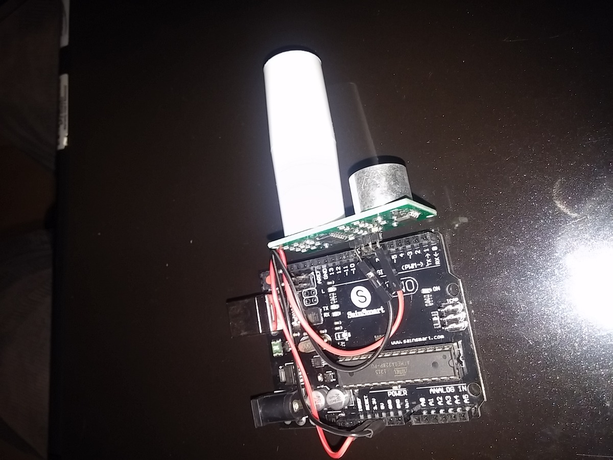

Danke Bernd! Nochmal ein Feedback. Also vor dem Sender konnte ich nichts mit dem Oszi messen (vielleicht bin ich ja zu doof), aber ich hätte ja auch einen Lautsprecher als Mikro nehmen können. Egal. Mit kleiner Modifikation mal eben das Haus gegenüber gemessen. 13,64 Meter (müsste in ungefähr hinkommen). Jetzt ist die Basis da, dass es sich lohnt das zu entwickeln, wozu ich das brauche. P.S.: Dieses Röhrchen ist ein Verbindungsstück für Installationsrohre.
Bearbeitet durch User
F. F. schrieb: > Jetzt ist die Basis da, dass es sich lohnt das zu entwickeln, wozu ich > das brauche. Wenn es kein Geheimnis ist... Was willst du messen ?
Hi F. F. schrieb: > Mit kleiner Modifikation mal eben das Haus gegenüber gemessen. 13,64 > Meter (müsste in ungefähr hinkommen). Meinen Glückwunsch - ist jetzt das US-015-Modul, wenn ich die Farbe mit den beiden oben gezeigten Teilen vergleiche. Im Datenblatt dort standen doch auch nur die 4 Meter, oder gibt es da Verschiedene? MfG
Patrick J. schrieb: > Meinen Glückwunsch - ist jetzt das US-015-Modul, Ja ist es. Mit dem anderen habe ich das nicht probiert.
Marc V. schrieb: > Wenn es kein Geheimnis ist... Nein ist kein Geheimnis. Habe ich schon mal in einem anderen Thread eröffnet. Der ist aber abgesoffen. Ein Kunde von mir muss Erntemaschninen in einen Container laden. Im Moment steht immer hinten einer und weist den Staplerfahrer ein. Das ist nicht nur gefährlich und verboten, das hat auch noch den Nachteil, dass der Einweiser über die Maschinen klettern muss, wenn sie stehen. Nun muss ich mir erstmal ansehen wie die das beladen, welche unterschiedlichen Maschinen es gibt und danach ein Programm schreiben, wo mit Tastendruck die nächste Maschine auf summiert wird, da ich immer gegen Ende des Containers messen muss. Das hat erst jetzt alles einen Sinn, weil ich, zumindest zunächst, das nicht bezahlt bekomme. Und wenn ich sogar das Material selbst zahle, dann soll es auch nicht so teuer sein. Vielleicht kann ich das zu einem späteren Zeitpunkt (über meine Firma) zu Geld machen. Aber primär ist das erstmal ein Übungsobjekt. Mal sehen was draus wird. Wenn ich das an meine Firma verkaufen kann, dann werde ich das für unsere Elektronik anpassen, dass das für jeden Stapler dann zum automatischen Einmessen, der jeweiligen Beladung passt. So kann der Fahrer dann "nach Gehör" fahren. Aber erstmal sehen. Bin so lange raus und durch den Tod meines Sohnes habe ich ja eine Menge vergessen oder es ist verschüttet. Das hilft mir auch wieder rein zu kommen.

Wir setzen aehnliche US Sensoren zur Kollisionsvermeidung kleiner Roboter ein. Ich weiss gerade nicht die genaue Modellnummer HC irgendwass (ich meine unsere haben I2C). Die haben einen grossen Oeffnungswinkel und messen scheinbar nach einen Meter den Fussboden, sodass wir die Sensoren so ca. 45 Grad nach oben zeigen lassen. Damit gibt es dann ca. 2 m, anstelle von <1 m. Kann sich also lohnen mal den spezifizierten Oeffnungswinkel an zu schauen und zu gucken ob da nicht etwa Fussboden oder Decke ist.
Thomas P. schrieb: > haben einen grossen Oeffnungswinkel und messen scheinbar nach einen > Meter den Fussboden, Deshalb ja das Röhrchen.
Falls der Öffnungswinkel ein Problem ist, kann man auch den Winkel nutzen, um damit einen Parabolspiegel (=Sat-Antenne) auszuleuchten. Damit lässt sich der Strahl recht kräftig fokussieren, was nochmal der Reichweite zu gute kommt. Da man nicht den Abstand zum Reflektor messen möchte, muss man entweder das Empfängssignal zeitlich maskieren oder die beiden Kapseln räumlich trennen.
