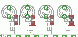

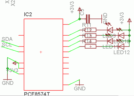

Ich habe es eigentlich noch nie erlebt, dass in einem in Eagle gezeichneten Stromlaufplan die Verbindungen in der Layoutansicht fehlen. Es sei denn mann zeichnet etwas übereinander. Jetzt habe ich so einen Fehler: im Bild 1 ist ein Ausschnitt eines simplen Stromlaufplans, in Bild 2 die Luftlinien nach der Plazierung: zwischen den Widerständen und dem PCF8574 fehlen etliche Ratsnest. Beim ersten Widerstand ist alles ok, bei den nächsten fehlen die Verbindungen. Wo liegt der Fehler?
Lad am besten mal Deine Dateien hier hoch. PS: Verschieb mal den IC - bleiben die Signale daran hängen?

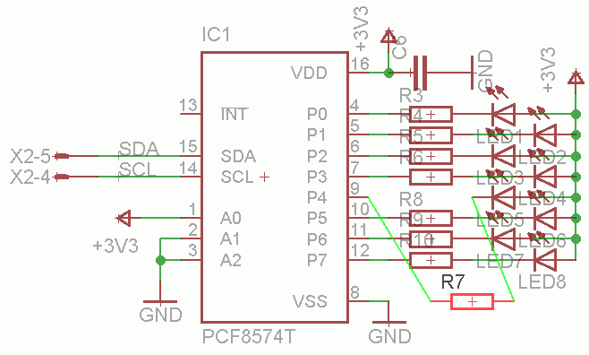

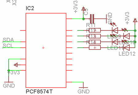

Vielen Dank, das war der entscheidende Tipp: habe die IC verschoben, die Wire waren warum auch immer nicht angebunden. Bild 3. Dann zurückschnappen lassen, das IC nochmal angefasst und schon hingen die Leitungen dran. Bild 4. Merkwürdig. Nutze eigentlich das Default-Raster.

Das passiert beim Kopieren und Einfügen von Bauteilen. Dort, wo man eingefügte bauteile absetzt, gehen die Enden von Netzen und Pins keine Verbindung mit dort langlaufenden Leiterbahnen ein. Das KANN ein Vor- aber auch nachteil sein.
Stimmt, das erklärt das Verhalten. Ich habe die 12 LEDs mit Vorwiderständen nicht alle einzeln zeichen wollen, sonder nur die ersten zwei. Anschliessend kopiert. Die ersten beiden waren von Anfang an angebunden, bei den Kopien gabs das Problem.
Und deshalb nach solchen Aktionen einfach das IC anfassen und wieder
fallenlassen. Damit werden die durchs Kopieren nur übereinanderliegenden
Pins/Wires auch verbunden.
