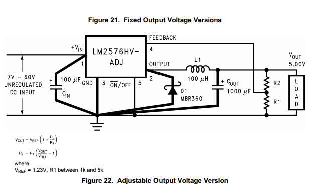

Ein Klasse Bauteil für solche Dinge ist der LM2576. Mit nur 2 Widerständen kannst du seine Ausgangsspannung bestimmen (siehe Anhang). Mit R2 = 4.7k und R1 ein 1k Poti solltest du diese Spannung ziemlich genau hinkriegen. Gruss
