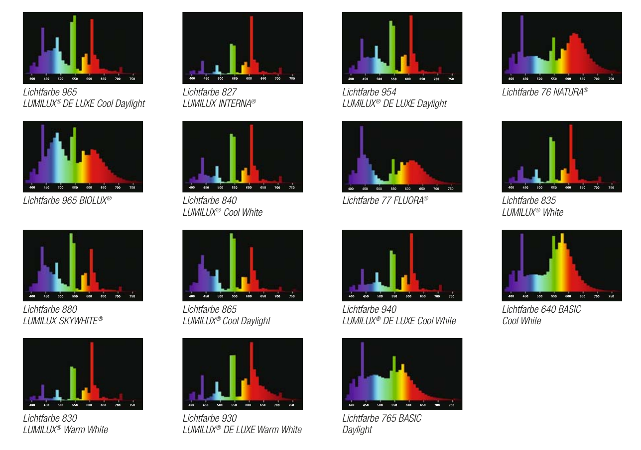

Noch niemand der sich als T5-Fan geoutet hat? Also: T5 mit dimmbarem EVG, 1.4m lang, beleuchtet indirekt über die weiße Decke. Je nach Lust/Laune/Jahreszeit lässt sich die Lichtfarbe (2700k … 8000k), Farbwiedergabe (Ra 80, 90) und max. Leistung (HE 54Watt, HO 80Watt) auswählen&austauschen, halt mit Abstrichen beim Wirkungsgrad (~70 … 98 lm/Watt). Auch Spezialröhren für mehr Pflanzenwachstum oder zum Hautunreinheiten-Hervorheben gibts. Die Röhren selber kosten nur wenige € und sind mit zwei Handgriffen getauscht: im Winter hab ich gern ein 6500K "Hallowach"-Licht, im Sommer, wo das Licht eh nur Spätabends gebraucht wird, lieber was warmes.
Εrnst B✶ schrieb: > Noch niemand der sich als T5-Fan geoutet hat? Eindeutig Augenkrebsgefahr: http://upload.wikimedia.org/wikipedia/commons/5/5f/Leuchtstoff_spektrum.jpg Dagegen sind LEDs ja regelrecht eine Erholung. > Farbwiedergabe (Ra 80, 90) Die 90er T5 zeigst du mir mal! Wenn ich auf der Osram-Seite http://www.osram.de/osram_de/produkte/lampen/leuchtstofflampen/leuchtstofflampen-t5/ bei Ra >= 80 auswähle, dann: "Es konnten keine Ergebnisse gefunden werden für: »Leuchtstofflampen T5«, »>=80«"
auf "meiner" Osram seite steht LUMILUX DE LUXE T5 For the highest demands there is LUMILUX DE LUXE T5 HO. With their excellent colour rendering of Ra 90-100 these fluorescent lamps meet professional colour rendering requirements. Thanks to their modern T5 lamp design they provide maximum economy and support innovative lighting solutions. ich (Persönlich) hab allerdings auch mit Ra80 usw. kein Problem (auch wenn ich mich anstrenge, ich wüsste nicht wo da jetzt das Problem liegt. Angeblich kann man bestimmte farben nicht auseinader halten, konnte das aber noch nicht nachvollziehen) >Also: >T5 mit dimmbarem EVG, 1.4m lang, beleuchtet indirekt über die weiße >Decke. ich halte das auch für die beste (Grund-) Beleuchtung... (leider) hab ich das nur in der Küche so.. ist Billig und Hell...
Andi $nachname schrieb: > Die 90er T5 zeigst du mir mal! Wie wärs mit der "Lumilux Deluxe Daylight 954"? fast Normlichtart D50... oder als "Cool Daylight 965" mit Ra>95, laut Werbung "Güteklasse 2" nach DIN 6173. d.H. wenn die Lampe zur Farbkontrolle in der Druckindustrie verwendet werden könnte, wird man von der Farbwiedergabe wohl kaum Augenkrebs kriegen.

Robert L. schrieb: > auf "meiner" Osram seite steht > > LUMILUX DE LUXE T5 Genau, aber achtung, es sind nur wenige Typen, 54W, 49W, 80W, und 2 Lichtfarben glaube ich. 28W gibts nicht(!). (gilt für praktisch alle gängigen und nicht gängigen Hersteller) bye uwe
Εrnst B✶ schrieb: > Andi $nachname schrieb: >> Die 90er T5 zeigst du mir mal! > > Wie wärs mit der "Lumilux Deluxe Daylight 954"? fast Normlichtart D50... > > oder als "Cool Daylight 965" mit Ra>95, laut Werbung "Güteklasse 2" nach Hab gerade geguckt: 24, 49 und 54W gibt es mit Ra>90. Deluxe Daylight ist T8, und 5000K heisst "L Color Proof ??W/950" bye uwe
