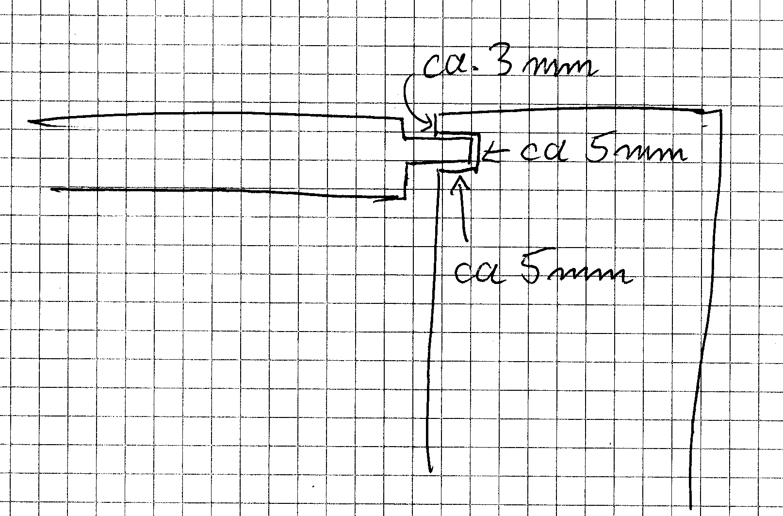

Ich möchte eine Außenverkleidung anbringen, die an einem Ende an der Hauswand endet, am anderen Ende an einem Holzposten, nachdem dann die Türe kommt. Die Außenverkleidung soll aus Profilholz sein, welches also Nut und Feder hat. Doch wie kann diese Verkleidung am Türpfosten elegant enden? Die Feder aufliegend auf den Randposten nageln? Das fände ich etwas schäbig. Lieber wäre mir, wenn der Holzposten eine Nut hätte, in der ich das letzte Profilholzbrett einführen kann. Skizze anbei. Frage: Mit welcher Maschine kann man so eine Nut anfertigen? Tischkreissäge, und dort das Sägeblatt einfach sehr niedrig einstellen? Oder macht man so etwas mit einer Oberfräse? Anbei ne Skizze mit den ca.-Maßen.
J. Ad. schrieb: > Frage: Mit welcher Maschine kann man so eine Nut anfertigen? Oberfräse mit zylindrischem Fräser Durchmesser deiner Wahl.
J. Ad. schrieb: > Tischkreissäge, und dort das Sägeblatt > Oder macht man so etwas mit einer Oberfräse? Handkreissäge wäre auch noch möglich, wäre nicht eher die Frage: Was hast du zur Verfügung :-) Bei Säge wäre halt ggf. das Problem der Breite. Du könntest auch überlegen das ganze eher auf Brettdicke zu machen und die letzte Feder abzusägen, so ganz schlau werde ich aus der Skizze nicht.
Läubi .. schrieb: > J. Ad. schrieb: >> Tischkreissäge, und dort das Sägeblatt >> Oder macht man so etwas mit einer Oberfräse? > > Handkreissäge wäre auch noch möglich, wäre nicht die bessere Frage: Was > hast du zur Verfügung :-) Aktuell hab ich NICHTS zur Verfügung. Doch wenn ich das an ne Schreinerei gebe (erst mal ne vernünftige finden), dann wird die eine ordentliche Stange Geld dafür haben wollen. Daher überlege ich, ob ich das notwendige Werkzeug nicht aus Anlass dieses Projektes kaufen sollte.
Oberfräse ist schon richtig, aber weil es außen ist und es ja nicht Millimeter genau sein muss, kannst du auch eine Kettensäge nehmen. ... ist das Allroundwerkzeug am Bau. :-) Da der Schnitt breiter ist, wird dein Rauspund sicher mit einem Schnitt da rein passen. Weiß ja nicht, ob du ne Kettensäge hast und schon mal damit gesägt hast. Einfach mit der Spitze des Schwertes ne Rille sägen. Geht sehr schnell. Draußen bei Holz mache ich fast alles mit der Kettensäge. Hatte mir das bei den Dachdeckern abgeschaut. Wollte die Säge erst gar nicht haben, aber bevor die gute Stihl in die Tonne ging, nahm ich sie lieber. Heute gehört sie zu meinen liebsten Werkzeugen.

J. Ad. schrieb: > Hab grad bei amasohn geschaut, die Oberfräsen gehen ja so > von 100 bis 1000 Euro Hier gibt es einen Test: http://www.selbst.de/sites/default/files/test-oberfraesen.pdf demnach soll die 'RT-RO 55' ganz brauchbar sein mit ~70€ zum Einstieg. Was man aber bedenken sollte: Man benötigt auf jedenfall noch einen Fräser, die (wenn man nicht ein zweifelhafte Multiset wählt) auch mal eben zwischen 20 und 60 € pro Stück kosten können. Am besten wäre auch noch eine Absaugung, wegen Arbeitssicherheit und Gesundheit, wenn man das nicht hat oder leihen kann gehen da auch noch ein paar Euro drauf. Für perfekte Führung wäre auch noch eine Führungsschiene eine Überlegung wert... Also alles in allem kann da noch einiges zusammenkommen, für eine Nut sicher übertrieben. Wenn du einen Betrieb in deiner nähe hast eventuell mal mit dem Balken vorbeigehen und fragen, mit Glück werfen die das mal schnell unter die Fräse.
J. Ad. schrieb: > Tischkreissäge, und dort das Sägeblatt einfach sehr niedrig einstellen? Genau so. Da Sägeblätter schmaler als 5mm sind, zweimal nebeneinander sägen. Sollte beim Tischler 3 Minuten dauern.

Läubi .. schrieb: > Bei Säge wäre halt ggf. das Problem der Breite. Früher (tm) hatten Kreissägen eine sog. Wanknuteinrichtung. Da wurde das latt leicht schräg gestellt, sodas es taumelte. Damit war jede beliebige Sägeschnittbreite einstellbar. Gruss Harald

Nur mal am Rand: Wie bekommst Du denn das letzte Brett in die Nut ?
Joachim Drechsel schrieb: > Nur mal am Rand: Wie bekommst Du denn das letzte Brett in die Nut ? Das ist mit NutUndFeder immer derselbe Trick: am letzten Brett die Nut hinten auftrennen, so dass es einfach aufgesetzt werden kann.

Habe jetzt mit einem Schreiner gesprochen. Kreissäge ist das Mittel der Wahl, morgen will ich mal mit ner Zeichnung hingehen und seine Kommentare abholen. Das erste Brett kommt ja in die besagte angefertigte Nut. Das letzte Brett geht ja dann bis zur Wand. Doof ist es, wenn nach dem letzten Brett noch 15 mm übrig bleiben und man kein neues letztes Brett anfangen kann. Muss ich halt vorher ausmessen und die Bretter mal zusammenschieben. Das letzte Brett wird dann eben schmaler gemacht und gut ist.
J. Ad. schrieb: > Habe jetzt mit einem Schreiner gesprochen. Kreissäge ist das Mittel der > Wahl, morgen will ich mal mit ner Zeichnung hingehen und seine > Kommentare abholen. > > Das erste Brett kommt ja in die besagte angefertigte Nut. Das letzte > Brett geht ja dann bis zur Wand. Doof ist es, wenn nach dem letzten > Brett noch 15 mm übrig bleiben und man kein neues letztes Brett anfangen > kann. Muss ich halt vorher ausmessen und die Bretter mal > zusammenschieben. > > Das letzte Brett wird dann eben schmaler gemacht und gut ist. Mein Lieber, ich kann mich jetzt doch nicht zurück halten. Denke dran, und gerade Fichte, das arbeitet wie bekloppt. Rauspund ist meistens nicht so trocken und ist es der Witterung ausgesetzt, dann noch mehr. Lass da ordentlich Luft, weil das Zeug sich sonst verzieht wie Teufel. Deshalb, 15mm kann man gut in den Nuten verschwinden lassen und das Gesamtbild leidet eher unter den verbogenen, verdrehten Latten, als unter eine etwas größere Fuge. Wenn du das zu knirsch machst, dann kann es sein, dass du das in zwei Jahren wieder abreißen wirst.
