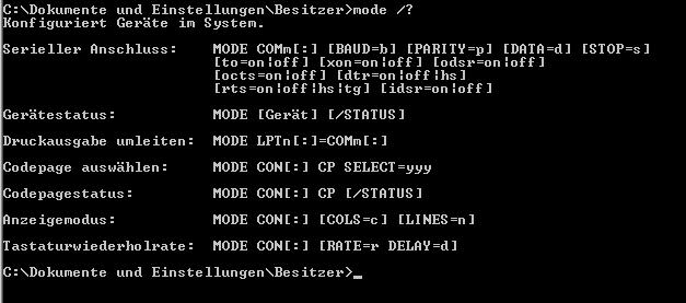

Hallo Ich suche Jemanden der Mir beim Seriellen Port Helfen kann. In Zwar Geht es um DTR und RTS die Getrennt von ein andrer ein/um Geschalten werden müssen. (win 7 64bit) Da die Ganzen Versuche hier: MODE COM1 RTS=ON DTR=OFF mode com1 BAUD=1 DATA=8 PARITY=N RTS=on mode com1 BAUD=1 DATA=8 PARITY=N DTS=off SET RTS(x) SET DTR() Alle samt nicht Gehen Räume ich Jetzt das Feld für Leute dies können. Ich bekomme immer nur beide umgeschalten und wenn es dann mal geht. Klappt es beim nächsten Test schon wieder nicht mehr. Ich habe mal ein bild gemacht wie ichs so in entwahr haben möchte. Ich würde mich über eine helfte Antwort freuen :- ) DANKE ! PS: wer keine lust zum helfen hat kann gleich wieder auf zurück klicken ohne sein müll loszuwerden !

DANKE Spambot Also ich habe es mit einer bat Datei versucht in der genau das steht: mode com1 BAUD=1 DATA=8 PARITY=N RTS=on Pause Und es werden beide umgeschalten obwohl von DTS nix steht. Dann mit: mode com1 BAUD=1 DATA=8 PARITY=N RTS=on DTS=off Pause Aber DTS wird gar nicht berücksichtigt.

Hmm schrieb: > Ich fühle mich irgendwie an den Modemsimulator erinnert. > > Beitrag "DTR und RTS springen zugleich an und wieder aus ÄNDERN ?" Hm. Wenn man nach 2 Tagen immer noch nicht bemerkt, dass es kein DTS gibt, dann weiß ich auch nicht weiter. Dann mache ich es nochmal: Das hier: mode com1 BAUD=1 DATA=8 PARITY=N DTS=off ist falsch! Das hier willst Du: mode com1 DTR=off RTS=off mode com1 DTR=off RTS=on mode com1 DTR=on RTS=off mode com1 DTR=on RTS=on
Mit einem "/?" hinter dem mode command hätte man das auch selbst erkennen können.
