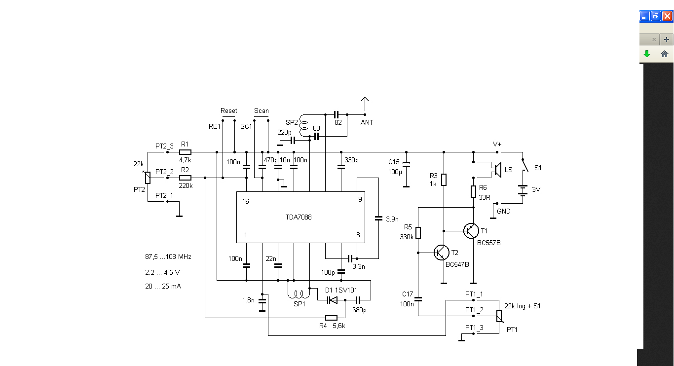

Hallo liebe Elektronikfreunde.
Leider hat mein ZF-Filter keine Wirkung.
Ich habe mir das Franzis Ukw-Radio gekauft. Da immer zwei Sender auf
einer Frequenz sind, wollte ich dieses Problem durch den 10,7 Mhz
Zf-Filter regeln. Es hat nicht funktioniert :(.
Die Filter, habe ich in Reihe geschaltet, wie ich es hier aus dem Forum
entnommen habe. Sie liegen auf einer externen Platinen direkt an die
Antenne angeschlossen.
Ich danke schon mal im Voraus für euer Fachwissen und eure guten
Ratschläge. Bin ein total begeisterter Anfänger ;)

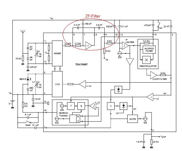

Und was sollen die 10.7Mhz ZF Filter an der Antenne? Die gehören bei
einem Superhet Empfänger hinter dem Mischer und vor dem ZF Verstärker.
Ausserdem hat der TDA7088 gar keine 10.7Mhz ZF Frequenz die liegt bei
dem unter 100kHz. Deine ZF Filter sind hier absolut unbrauchbar.
Bedingt durch die niederige ZF von rund 100kHz ist die
Spiegelfrequenzunterdrückung bei diesem Konzept nicht gerade
berauschend. Das ist halt ein billig Konzept.

Laut dem Datenblatt
http://www.datasheetcatalog.org/datasheet/unisonic/TDA7088.pdf
müsste man zum Test ein ZF Filter in reihe zu dem 3,9nF Kondensator an
Pin 9 des IC schalten.
Laut dem Datenblatt auf Seite 3 ist der Pin 9 wohl ein ZF Eingang.
Sofern die ZF auch 10,7MHz ist sollte das eventuell funktionieren.

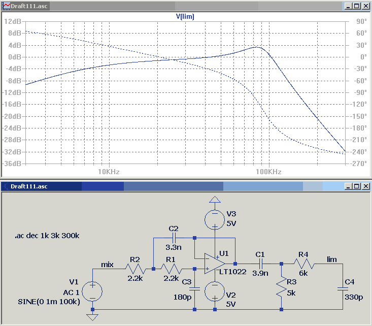

Hat er nicht. Wenn du überschlagmässig mal das RC davor von 2.2K und
180pF nachrechnest kommst du auf rund 400kHz Grenzfrequenz.
von B e r n d W. (smiley46)
Die Grenzfrequenz liegt tatsächlich bei ca. 100 kHz. Es sieht nicht so
aus, als ob sich da noch was verbessern läßt. Das liegt am Konzept. Dann
würde ich eher einen anderen Empfänger-IC empfehlen, der tatsächlich mit
einer 10,7 MHz ZF arbeitet. Die Keramikfilter dazu liegen schon in der
Bastelkiste.

von Helmut L. (helmi1)
Ich hatte nur das eine RC Glied mal eben ueberschlaegig kalkuliert ...
Aus einem Artikel aus den 90er ueber den TDA7000 glaube ich mich zu
erinnern das die von Philips auf 70 kHz festgelegt worden ist. Die haben
da einen Trick angewannt um mit dieser niederigen ZF trotzdem ein
sauberes Ausgangsignal zu bekommen. Die Bandbreite von rund 150 kHz beim
FM ZF-Signal geht ja schlecht ohne Verzerrungen durch eine 70 kHz ZF.
Damit das trotzdem funktioniert wird der LO von der NF mitmoduliert so
das die Bandbreite des ZF Signales quasi kleiner wird. Durch diesen
Trick ist es Philips damals gelungen trotz niederiger ZF eine annehmbare
NF Qualitaet zu bekommen. Der Grund fuer die niederige ZF war um Aktive
Filter als ZF-Filter einsetzen zu koennen die man intergieren konnte bis
auf die Kondensatoren. Das ist alles 80er Jahre Technologie.

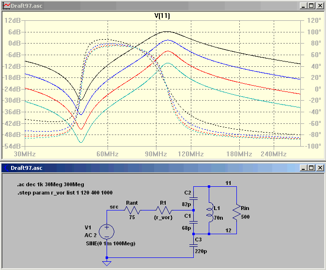

Lässt sich die L1 bzw. in Deinem Schaltplan die SP2=70nH abgleichen, ist
das eine Luftspule? Möglicherweise liegt die Resonanz gar nicht auf UKW.
Probier mal wie in der angehängten Schaltung ein 500 Ohm oder 1 kOhm
Poti als HF-Regler in die Antennenleitung zu schleifen. Falls
zurückregeln was bringt, dann ist der TDA übersteuert.
von Fareen B. (falcorn)
Ja, es ist nur eine einfache Luftspule mit drei Windungen.
Es kommen tatsächlich weniger Sender an...
Den Zf-Filter zwischen Mixer und Nf-Verstärker... ? Wo wäre denn das ?
Bin nun Mal ein blutiger Anfänger in der Elektronik.
Könntest Du mal die Abmessungen der Spule angeben?
N = 3
D =
L =
Der Bereich ist rot eingekreist.
Aber informier dich erst mal, wie ein Superhet funktioniert und was eine
Spiegelfrequenz ist. Das steht auch in Wikipedia.
Dann ist Dir auch klar, warumm jeder Sender zweimal kommt mit einem
Abstand von 140 kHz und warum sich das nicht unterdrücken lässt.
Empfänger mit einer ZF von 10,7 MHz haben dieses Problem nicht.
von dolf (Gast)
blödsinn.
kopf und planloses gebastel.
bemüh ma ne suchmaschine und schau nach was n zf filter und n zf
verstärker ist.
dir fehlen elementare grundlagen.
das ding kommt zwischen mixer out und zf in .und aus.....
beim analogen ukw empfänger also zwische fm frontend und zf verstärker.
nach dem zf verstärker kommt der demodulator.
danach so gewünscht noch ein stereodekoder.
Das weckt falsche Erwartungen. Ein 10,7 MHz Keramik-Filter macht bei
einer 70 kHz ZF einfach keinen Sinn.
