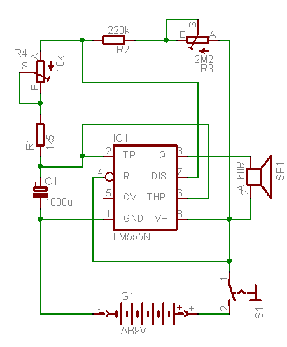

Hallo zusammen Ich brauche Hilfe. Löten kann ich, aber Schaltungen entwicklen nicht. Ich benötige eine intervallsteuerung. Ich möchte eine Alarmsirene ca.1-10 Sekunden piepen lassen und dann sollte ca.10-30 Minuten ruhe sein, bevor es wieder von vorne beginnt. Die Sirene sowie die Schaltung sollte mit einer 9V Blockbatterie betrieben werden. Die Sirene zieht ca 250mA. Wie kann man das machen????
Servus, 1. Lösung ohne Programmieren: schau dir mal das IC -> NE555 an, mit dem Ausgangssignal einen Transistor schalten 2. Lösung µC Programmieren: irgend einen 0-8-15 µC (Bspw. ATTiny), Timer programmieren und ebenfalls mit dem Ausgangssignal einen Transistor schalten. Bei den Transistoren auf die Ströme achten (!!!!) die müssen evtl. gekühlt werden. Bessere Hinweise gibt es bei genauerer Beschreibung des Sachverhalts. Grüße public
anfänger schrieb: > Die Sirene sowie die Schaltung sollte mit einer 9V Blockbatterie > betrieben werden. Die Sirene zieht ca 250mA. Das wird wohl nicht so richtig funktionieren. 250mA sind für Block- batterien etwas viel. Wenn die Sirene nur eine sek läuft, könnte man mit einem grossen Elko puffern. Gruss Harald
public schrieb: > 1. Lösung ohne Programmieren: schau dir mal das IC -> NE555 an, mit dem > Ausgangssignal einen Transistor schalten oder zwei NE555 huckepack um die Ausgangsleistung zu verdoppeln?
Klaus schrieb: > oder zwei NE555 huckepack um die Ausgangsleistung zu verdoppeln? Ein Treibertransistor ist einfacher und billiger. Ich würde dann auch einen CMOS-555 nehmen, weil der besser für lange Zeiten geeignet ist. Noch besser wäre wohl ein 4060. Gruss Harald

Hilfe! Irgendwie komm ich noch nicht klar, was die dimensionierung der Bauteile angeht. Könnte mir jemand eine "Einkaufsliste" zum Schaltplan erstellen? Wie gesagt sollte die Pause minimum 15Minuten und der "Alarm" maximal 10Sekunden. Ich komm nicht weiter...
http://www.reichelt.de/6mm-Potis-mono/PO6M-LIN-2-2M/3/index.html?;ACTION=3;LA=2;ARTICLE=88214;GROUPID=3135;artnr=PO6M-LIN+2%2C2M http://www.reichelt.de/6mm-Potis-mono/PO6M-LIN-10K/3/index.html?;ACTION=3;LA=2;ARTICLE=88207;GROUPID=3135;artnr=PO6M-LIN+10K http://www.reichelt.de/ICs-CA-ISD-/ICM-7555/3/index.html?;ACTION=3;LA=446;ARTICLE=8760;GROUPID=2910;artnr=ICM+7555 Die CMOS Version ist hier besser. http://www.reichelt.de/Elkos-radial-105-5000-10000h/RAD-FR-1-000-16/3/index.html?;ACTION=3;LA=2;ARTICLE=121253;GROUPID=5513;artnr=RAD+FR+1.000%2F16 http://www.reichelt.de/1-4W-5-100-k-Ohm-910-k-Ohm/1-4W-220K/3/index.html?;ACTION=3;LA=2;ARTICLE=1383;GROUPID=3067;artnr=1%2F4W+220K http://www.reichelt.de/1-4W-5-1-0-k-Ohm-9-1-k-Ohm/1-4W-1-5K/3/index.html?;ACTION=3;LA=2;ARTICLE=1327;GROUPID=3065;artnr=1%2F4W+1%2C5K
Hallo, sorry, wenn ich diesen Thread wieder nach vorne hole, aber diese Schaltung ist genau, das ich seit langem suche. Ich habe einen Funk-Wasserstandmelder im Keller (Hochwassergebiet) der bei Wasser über eine Zentrale Alarm ausgibt. Der Alarmgeber ist ein Funkschalt-Modul, das einen Piezosummer mit einer 9V-Block Batterie einschaltet. Nun möchte ich so eine Intervallschaltung dazwischen einbauen, die muss sehr klein sein, mit 9V funktionieren und sollte ein bisschen einstellbar sein (Alarm-Pause). Und das dürfte diese Schaltung genau erfüllen, nur die Zeiten werden wohl nicht ganz passen. Da mir die elektronischen Kenntnisse fehlen, könnte ich nur durch probieren an den Widerständen (R1 bis R4) meine gewünschten Zeiten erzielen. Da es fraglich ist, ob ich dadurch Erfolg habe, erlaube ich mir, hier nachzufragen, ob mir jemand die nötigen Widerstandswerte nennen kann, um folgende Intervall-Zyklen zu erreichen. Summer ein: 1-10 Sekunden Pause: 1-10 Sekunden Für eine Unterstützung wäre ich sehr dankbar. Mit freundlichen Grüßen Jakob
Hallo Stefan, für einen gelernten Elektroniker sicher kein Problem, aber wie schon mitgeteilt, bin ich elektronisch absoluter Laie und auch das Hobbywissen reicht absolut nicht aus, um mich hier zurecht zu finden. Es würde ja schon ein ungefährer Ohm-Bereich der Widerstände und der Potis reichen. Die Feinabstimmung kann ich ja noch durch testen ermitteln. Vielen Dank Gruß Jakob
Moin moin, google mal nach NE555 Tool, NE555 calculator oder 555 Online Rechner. Bzw. für Android gibt es auch eine App fürs Smartphone. Hiermit kannst du als Laie relativ einfach mit den Werten rumspielen und die gleich das Ergebnis anschauen. Gruß Sebastian
Hallo Sebastian, das ist ja Klasse, hab gerade beim "ohmslawcalculator" ein bisschen rumprobiert. Das schaut ja ganz gut aus. Doch zum gänzlichen Verständnis bitte ein paar Fragen: 1.) Im obigen Schaltbild sind vor und nach Pin 7 jeweils 2 Widerstände (1 Festwiderstand und ein regelbarer Widerstand) Im Calculator ist jeweils nur 1 Widerstand. Ich habe die Werte addiert. Somit sind an Plusseite vor Pin 7 (R2 + R3) ein Max-Wert von 2,42 M-Ohm, abregelbar bis Min-Wert von 220 K-Ohm, und an der Minusseite nach Pin 7 (R1 + R4) ein Max-Wert von 11,5 K-Ohm, abregelbar bis Min-Wert von 1,5 K-Ohm. Sehe ich das so richtig? 2.) Wenn ich diese Werte so in den Calculator eingebe, erhalte ich als T-High max. 1.680 Sek. und min. 153 Sek. und als T-Low max. 8 Sek. und min. 1 Sek. Die Sekunden-Werte wären eigentlich gemäß dem Eingangspost richtig, aber, so wie ich das sehe, doch vertauscht, oder? T-High ist doch "Summer an", und T-Low ist "Summer aus" und "Anfänger (Gast)" wollte doch 1-10 Sekunden an und 10-30 Minuten aus. Wie soll ich das bitte verstehen? Sobald ich diese Logik mehr verstehe, gebe ich die Widerstandswerte für meine gewünschten Sekundenbereiche ein und bestell die entsprechenden Bauteile dann. Vielen Dank für weitere Erklärungen Gruß Jakob
