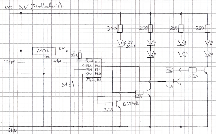

Hallo zusammen, ich stehe vor folgendem Problem, und zwar bin ich was der Aufbau von Hardware und Bauteildimensionierung angeht, blutiger Anfänger. Deswegen habe ich mir mal eine einfache Schaltung ausgesucht und versucht diese zu realisieren. Da ich, wie gesagt Anfänger bin, würde ich mich freuen, wenn jemand etwas Zeit findet und mir sagt, ob die Schaltung so überhaupt funktionieren würde. Tipps, Verbesserungsvorschläge sind herzlich willkommen :) Ebenso kommt mit der Basiswiderstand der Transistoren etwas hoch vor (Habe es jedoch so ausgerechnet wie man es sollte) Meine Letzte Frage, was ich auch nicht ganz verstehe ist, dass der µC einen Strom von 190 µA liefert ich jedoch einen Basisstrom von Ib = 1mA ausgerechnet habe. Jedoch habe ich bereits in anderen Schaltungen gesehen, dass Transistoren mit viel höherem Basisstrom geschalten wurden. (Ich glaube ich hab an der Stelle einen gravierenden Denkfehler) Bin für jede Hilfe und Erklärung Dankbar. Gruß Tobi
Schaltung ist o.k. und sollte funktionieren. Die Ausgänge des ATTINY 13 liefern den notwendigen Basisstrom von rd. 1mA.
Tobi schrieb: > Meine Letzte Frage, was ich auch nicht ganz verstehe ist, dass der µC > einen Strom von 190 µA liefert ich jedoch einen Basisstrom von Ib = 1mA > ausgerechnet habe. Der kann mehr! Als Basiswiderstand geht auch pauschal 1k. So genau ausgerechnet funktioniert nur, wenn du dir sicher bist mit der Stromverstärkung. Die LEDs müssen sicherlich|wahrscheinlich nicht mit 20mA laufen. Probiere einfach mal 1k als Vorwiderstand für die Einzel-LED und passe die anderen entsprechend an. Dann könnte vielleicht auch 10k als Basiswiderstand reichen. Spart Strom und ist auch nicht (viel) dunkler.
wenn man weniger bauteile verbauen will, könnte man auch die LEDs direkt an den Atmel anschließen. Dafür müsste man sie aber an die 5V hängen. Dann spart man sich die 3 Transistoren und 3 Basiswiderstände. Der Tiny kann bis 40mA Pro port.
Wow danke erstmal für eure schnelle Antwort. Also die Stromverstärkung habe ich vom Datenblatt (Weiß nur nicht, ob des auch immer so hinhaut) Mir ist noch eine weitere Frage eingefallen. Ich habe die LEDs ja an 9Volt. Wäre es sinnvoll/besser die LEDs auch an die 5 Volt anzulegen?? Meine Überlegung war, ich hab 2 LEDs in Reihe sind 4 Volt und wenn ich die dann an die 5 Volt lege dann habe ich einen relativ kleinen Widerstand und Spannungsabfall an den Vorwiderständen was meiner Meinung negativ wäre. (Toleranzen, etc.) Und du sagtest das der µC deutlich mehr wie die 190µA bringt. Kannst du mir sagen woher du das weißt(für die Zukunft ;)) Weil im Datenblatt des ATtiny steht 190 µA. Danke

Tobi schrieb: > Und du sagtest das der µC deutlich mehr wie die 190µA bringt. Kannst du > mir sagen woher du das weißt(für die Zukunft ;)) Weil im Datenblatt des > ATtiny steht 190 µA. Das könnte der Stromverbrauch des Tiny sein (bei extrem niedriger Taktfrequenz). Hast du das aus einem Diagramm? Datenblatt -> Electrical Characteristics -> DC Characteristics: 20mA bei 5V
Tobi schrieb: > Ich habe die LEDs ja an 9Volt. Wäre es sinnvoll/besser die LEDs auch an > die 5 Volt anzulegen?? Meine Überlegung war, ich hab 2 LEDs in Reihe > sind 4 Volt und wenn ich die dann an die 5 Volt lege dann habe ich einen > relativ kleinen Widerstand und Spannungsabfall an den Vorwiderständen > was meiner Meinung negativ wäre. (Toleranzen, etc.) Das ist aus Sicht des Stromverbrauchs ziemlich egal. Ob du die Differenz zu 9V an den Vorwiderstäden verheizt, oder ob du sie im 7805 verheizt spielt so gesehen keine Rolle. Einziger Unterschied: die 9V sind ja nicht konstant, sondern werden sinken, wenn sich die Batterie entlädt. So gesehen haben deine LED am 7805 wenigstens gesicherte Spannungsverhältnisse, die über weite Strecken immer gleich sind.

So wie von Karl Heinz Buchegger bereits gesagt (4 Basismuster...) wars von mir auch gedacht. Deswegen reichen schließlich auch die 4 Ausgänge. Des mit dem Toggeln habe ich bereits irgendwo gelesen und das behalte ich mir mal im Hinterkopf ;) Das mit den konstanten 5 Volt durch den 7805 hört sich gut an. Habe irgendwie nicht dran gedacht das die 9Volt Blockbatterie auch irgendwann mal leer sein könnte :D Danke nochmals für die Antworten
...und ich würde mir direkt angewöhnen, möglichst nah am Tiny einen 100nF Kondensator zwischen VCC und GND zu platzieren...

kopfkratzer schrieb: > kannst Du folgenden "Trick" nehmen: > > VCC > | > V (LED) > | > Portpin-+ > | > V (LED) > | > GND Interessante Schaltung... Zwei LEDs in Serie, Leitrichtung und ohne Vorwiderstände von + nach -, am Besten rote LEDs bei 5V. Dabei darauf achten, dass die Stromversorgung möglichst viel Strom liefern kann. LOL
