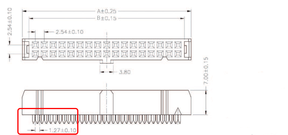

Hallo zusammen, ich suche nun schon seit vier Stunden im Internet nach einer passenden Lösung mein Arduino Mega mit Steckern komfortabler zu verbinden. Ich möchte gerne die gigitalen Ausgänge mit einer Stiftleiste versehen. Habe auch schon bei Conrad was gefunden, nur leider gibt es dazu (auch nach Anfrage) keine Flachbandkabel. http://www.conrad.biz/ce/de/product/742406/Stiftleiste-Print-Montage-gerade-Rastermass-254-mm-Pole-2-x-17-Inhalt-1-St http://www.conrad.biz/ce/de/product/742204/Pfostenverbinder-RM-254-Rastermass-254-mm-Pole-2-x-17-10120116-BKL-Electronic-Inhalt-1-St Kann mir einer bei der Suche nach den passenden Flachbandkabeln helfen? Google weiß auch nicht weiter oder ich benutze die falschen Suchbegriffe. PS: Bei Schukat hatte ich was gefunden, aber nur eine 40m Rolle für 140€. Meterware reicht mir.

Also einfach mal nach 1,27mm RM suchen.

Hä? Das sind doch die stinknormalen Pfostenverbinder im Rastermaß 2,54mm, die man nun wirklich bei jedem Elektronikhändler bekommt?! Diese zweireihigen Exemplare müssen in 2,54mm Pinabstand natürlich die Kabelverbindung für beide Pins unterbringen, das Flachbandkabel muss daher einen Abstand der Einzelleiter von 1,27mm haben. Aber das haben all die ollen IDE-, Floppy- oder SCSI-Anschlusskabel auch...
