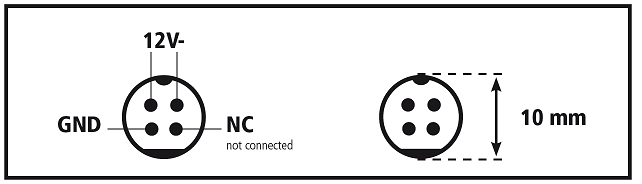

Hallo Leute, ich habe ein wenig geschaut wo das Thema reinpasst habe leider nichts 100%tiges gefunden...deshalb hier. Ich hoffe es kann mir jemand weiter helfen. Ich habe mir bei pollin.de ein Netzteil bestellt und würde gerne den bereits angebauten Stecker weiter benutzen nur finde ich die passende Buchse dazu nicht. http://www.pollin.de/shop/dt/OTMwOTQ2OTk-/Stromversorgung/Netzgeraete/Steckernetzgeraete/Schaltnetzteil_LEADER_NU60_2120350_I1_12_V_3_5_A.html Ich hoffe einer von euch kennt die richtige Bezeichnung oder sogar eine Bestellnummer von den üblichen Lieferanten.
hsh schrieb: > Ich hoffe einer von euch kennt die richtige Bezeichnung Sieht nach DIN oder Mini-DIN aus. (Aber Stifte im Quadrat?) Edit: ich sehe gerade: 4polig -> im Quadrat angeordnet ist korrekt nochmal Edit: eher Mini-DIN
Hi >Edit: ich sehe gerade: 4polig -> im Quadrat angeordnet ist korrekt 4pol. im Quadrat gab es mal als Kopfhöhrer-Stecker in der DDR (Würfelstecker) >nochmal Edit: eher Mini-DIN Da sind die Kontakte nicht im Quadrat. @hsh Wenn du das Teil schon hast dann mach mal ein aussagekräftiges Foto. Abmessungen wären auch nicht schlecht. MfG Spess
spess53 schrieb: > Da sind die Kontakte nicht im Quadrat. Stimmt. Für DIN sind allerdings die 10mm Durchmesser etwas wenig. Wobei ich hier http://thinkwiki.de/Netzteil was gefunden habe, das sich auch Mini-DIN nennen soll. Die Stifte sind ziemlich quadratisch angeordnet.
Hi >Stimmt. >Für DIN sind allerdings die 10mm Durchmesser etwas wenig. Die 10mm hatte ich übersehen. MfG Spess
Ralf G. schrieb: > Für DIN sind allerdings die 10mm Durchmesser etwas wenig. > > Wobei ich hier > > http://thinkwiki.de/Netzteil > > was gefunden habe, das sich auch Mini-DIN nennen soll. Die Stifte sind > > ziemlich quadratisch angeordnet. Der 4pol-Stecker auf dem Bild sieht aber auch nicht 100%tig quadratisch aus. Die Unteren Stifte stehen etwas enger zusammen
Hi Lt.: http://forum.chamsys-forum.de/viewtopic.php?f=4&t=403 handelt es sich beim Stecker um https://www.distrelec.de/ishopWebFront/search/luceneSearch.do?dispatch=find&keywordPhrase=118749 Passende Buchse: https://www.distrelec.de/ishopWebFront/search/luceneSearch.do?dispatch=find&keywordPhrase=118751 MfG Spess
Das sieht richtig gut aus... dann scheint aber die Zeichnung die bei dem Netzteil dabei war nicht korrekt zu sein denn da werden die Pins im Quadrat dargestellt. Ich werde das mal testen. Vielen Dank für die Hilfe.
hsh schrieb: > dann scheint aber die Zeichnung die bei dem Netzteil dabei war nicht > korrekt zu sein denn da werden die Pins im Quadrat dargestellt. Hatte ich mir fast gedacht. Künstlerische Freiheit, sozusagen.
