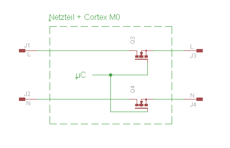

Hallo liebe Kollegen. Als angehender Techniker knobele ich im Moment über einem Problem wie man eine 230V Steckdose oder Schalter per Ansteuerung betätigen (Ein- / Ausschalten) kann. Diese Schaltung soll sowohl Steckdosenkreise, als auch Lichtkreise (also Schalter und Wechsler) ohne Umverdrahtung der Leitungen in der Wand ersetzen können. Auswahl der passenden Bauteile, und ausreichend dimensionierte Schaltung sind soweit kein Problem, das habe ich bereits am Laufen. Nun ist es ja kein Problem, im Falle einer Steckdose (siehe Bild), wenn ein L und N vorhanden ist. Daraus kann ich mir gemütlich mit einem kleinen Netzteil und galv. Trennung eine kleine DC Schaltung betreiben, soweit so gut. Das Bild im Anhang soll nur ein sehr grober Anhaltspunkt für meine Idee sein, dass es in real Anders aussieht weiß ich ;) Doch wie sieht es aus, wenn in dem Fall eines Tasters, Schalters oder Wechselschalters, lediglich ein L ein geschlatener L, jedoch keinerlei Nulleiter mitgeführt wird? Diese Fälle gibt es ja häufig. Den geschaltenen L, könnte ich zumindest im Aus zustand als N ansehen, und nun mit den vollen 230V die Schaltung über das Netzteil wie in der Steckdose betreiben. Doch wie sieht es aus wenn ein Kontakt (Schalter) geschlossen wird, somit hätte man im Idealfall 0V zur Verfügung. In diesem Fall sollte die Schaltung ja auch noch laufen um das Licht wieder auszuschalten. Hättet ihr eine Idee wie ich einen kleinen Stromkreis in einem solchen Fall, bzw. in diesen beiden Fällen abwechselnd betreiben könnte? Danke schon einmal
Sven B. schrieb: > Doch wie sieht es aus wenn ein Kontakt (Schalter) geschlossen wird, > somit hätte man im Idealfall 0V zur Verfügung. richtig > Hättet ihr eine Idee wie ich einen kleinen Stromkreis in einem solchen > Fall, bzw. in diesen beiden Fällen abwechselnd betreiben könnte? du musst halt die Energie speichern. also einen Kondensator verwenden.

Sven B. schrieb: > eine 230V Steckdose oder Schalter per Ansteuerung betätigen (Ein- / > Ausschalten). > Diese Schaltung soll sowohl Steckdosenkreise, als auch Lichtkreise (also > Schalter und Wechsler) ohne Umverdrahtung der Leitungen in der Wand > ersetzen können. Dann solltest Du am besten ein Relais verwenden, weil nur das eine sichere trennung gewährleistet. > Auswahl der passenden Bauteile, und ausreichend dimensionierte Schaltung > sind soweit kein Problem, das habe ich bereits am Laufen. > Doch wie sieht es aus, wenn in dem Fall eines Tasters, Schalters oder > Wechselschalters, lediglich ein L ein geschlatener L, jedoch keinerlei > Nulleiter mitgeführt wird? Diese Fälle gibt es ja häufig. Es gäbe zwar die Möglichkeit von Batteriebetrieb, ich denke aber schon, das ein normaler, zweipoliger Anschluss an beide Netzleitungen da die bessere Lösung ist. Gruss Harald

Hallo Sven, gibt es einen bestimmten Grund, warum Du das mit DC-Schaltern planst, und nicht mit einem Triac umsetzt? Triac ist zum schalten von AC am besten geeignet, und eine fertige Schaltung findest Du hier http://www.mikrocontroller.net/articles/TRIAC Auch diese Schaltung ist vollständig galvanisch getrennt !! Es geht auch ohne Relais, sofern man das möchte Viel Spaß Volker
Volker K. schrieb: > Auch diese Schaltung ist vollständig galvanisch getrennt !! Es geht auch > ohne Relais, sofern man das möchte Eine vollständige galvanische Trennung im ausgeschalteten Zustand kann nur ein Relais gewährleisten. Gruss Harald

> Eine vollständige galvanische Trennung im ausgeschalteten Zustand > kann nur ein Relais gewährleisten. Oder ein Optokoppler mit Triac-Ausgang: http://www.reichelt.de/Optokoppler/2/index.html?;ACTION=2;LA=2;GROUPID=3046;SID=12UZzG4n8AAAIAAEq2OKY027cd4ed65a96bb871592e7975a0f6fc Grüße Löti
Lothar S. schrieb: >> Eine vollständige galvanische Trennung im ausgeschalteten Zustand >> kann nur ein Relais gewährleisten. > > Oder ein Optokoppler mit Triac-Ausgang: Nein.

Harald Wilhelms schrieb: > Nein. Hallo Harald, DAS würde mich auch interessieren. Vor dem Gesetz ist ein Optokoppler als vollständige galvanische Trennung zugelassen, warum bei Dir nicht? Gruß Volker
Solid-State-Relais gibt es mit Optokoppler-Eingang und 3V Schaltspannung. Aber natürlich: Warum bequem - wenn es auch umständlich geht.
Volker K. schrieb: > Harald Wilhelms schrieb: > >> Nein. > > > Hallo Harald, DAS würde mich auch interessieren. > Vor dem Gesetz ist ein Optokoppler als vollständige galvanische Trennung > zugelassen, warum bei Dir nicht? Es geht um die vollständige galvanische Trennung eines offenen Kontakts, die ein Halbleiterbauelement eben nicht bieten kann, insbesondere, wenn noch ein Snubber montiert wird. Gruss Harald
> Es geht um die vollständige galvanische Trennung eines offenen > Kontakts Das nennt man "vollständige Abschaltung" ! Nicht galvanische Trennung, da N immer noch gemeinsam ist. Grüße Löti
Ich denke, hier gehts um zwei verschiedene Themen 1. In einem Optotriac sind Sender-LED und Empfänger-Triac NICHT elektrisch miteinander verbunden. Zwischen einem µC und einem Triac besteht also unter Verwendung eines Optotriacs KEINE elektrische Verbindung mehr, die beiden Bauteile sind vollständig galvanisch getrennt. 2. Wenn die Last nur über einen Triac abgeschaltet ist - der Triac kann auch einem normalen EINPOLIGEN Schalter gleichgesetzt werden - dann ist die Last natürlich NICHT allpolig abgeschaltet. Jeder Lichtschalter macht genau das Gleiche. Klar kann man auch ein Solid-State-Relais verwenden, das muß jeder für sich selbst entscheiden was bezüglich Kosten und Baugröße vertretbar ist. Oft ist der Inhalt der Gleiche, wie hier beschrieben ;-) Gruß Volker
Volker K. schrieb: > Ich denke, hier gehts um zwei verschiedene Themen Mir ging es eigentlich darum, das für einen offensichtlichen Anfänger ein Relais wesentlich einfacher und unproblematischerals ein elektro- nischer Schalter ist. Selbst eine beidpolige Trennung ist mit einem entsprechendem Relais völlig einfach zu erreichen. Gruss Harald
