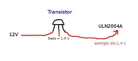

Hallo Forum, Folgendes Problem: Ich muss ein ULN2004A ansteuern aber dafür habe ich nur 1,4 V zu verfügung. Damit der aber schaltet brauche ich mindestens 4 V am Eingang. Wie mache ich so einfach wie möglich aus 1,4 Volt 4 oder 5 Volt ? Ich habe auch noch 12V zur verfügung. Habe schon mit Transistor versucht aber damit kann ich die Spannung nicht anheben. Villeicht ein Operation-Verstärker ? MfG Roman

Also mit einem Transistor geht es nicht. Habe das schon versucht siehe Plan. Vielen Dank ! Roman
Roman Koschyk schrieb: > Also mit einem Transistor geht es nicht. Andersherum: Aus 12 V mit Spannungsteiler oder Widerstand+2×1N4148 eine Spannung von so 1 … 1.4 V erzeugen. Diese an die Basis. Eingang 0V .. 1.4V an Emitter. Kollektor über ca. 10K an 12V und an den ULN-Eingang.

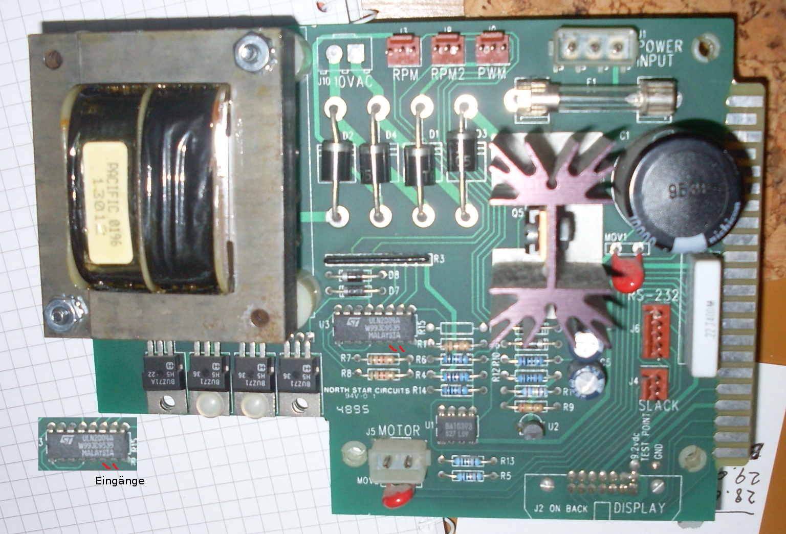

Roman Koschyk schrieb: > Ich versuche gerade mit dem LM386 es aufzubauen. Geht wohl, aber Overkill. 1 Transistor + 1 widerstand pro Kanal und 2 Widerstände für alle Kanäle gemeinsam reicht... Der ULN ist kein Logik-Chip, der bei >5.X V am Eingang kaputtgeht. Da sind Transistoren drinnen, und ein Basis-Vorwiderstand, der auf die 5V abgestimmt ist. Einfach einen widerstand davor=> schon klappts auch mit 12V. d.H. Pegelwandlung 1.4V => 12V nötig. Dafür reicht ein Transistor in Basis-Schaltung: - nicht invertierend (super) - keine Stromverstärkung (brauchen wir auch nicht) - hohe Spannungsverstärkung (perfekt) Noch einfacher gehts, wenn du, wie von Harald vorgeschlagen, mit den 1.4V direkt einen 500mA-tauglichen Transistor ansteuerst, und den eben an den Ausgang, nicht den Eingang des ULN verbindest.
Das ist eine Platine die ich versuche zu reparieren. Stammt von einem Stepper ClimbMax. Es scheint alles in ordnung zu sein. Nur der Motor der den Gurt anzieht wackelt nur und dreht nicht. Wenn ich jetzt mehr als 4 V auf die Eingänge des ULN gebe dreht dieser dann. Die Ausgänge sind alle beschaltet das ich da nicht ganz durchblicke wie das funktioniert. Mit dem LM386 ging es zwar aber 5 V habe ich auch nicht erreicht.
