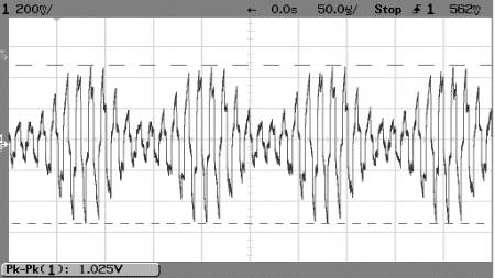

von blutigerAnfänger (Gast)
Vielen lieben Dank für Eure Hilfe.
Ich habe zwischenzeitlich auch nochmal bei Analog Devices nachgefragt.
Dort war jemand sehr bemüht, und hat mir einen Screenshot von seinem
Oszilloskop gemacht. Das Board, das er verwendet hat, war ein
Eval-ADAU1701MINZ mit einer Samplerate von 192 kHz.
Er hat das Signal dabei direkt am Evaluation Board hinter dem DAC
abgegriffen und eine Amplituden Modulation mit 80 kHz Carrier und 8 kHz
Signal drauf gelegt.
Dies ist das Ergebnis:
http://ez.analog.com/servlet/JiveServlet/showImage/2-89205-13596/AM-mod-scope_pic.jpg
Auf einen Tiefpassfilter hat er dabei testweise komplett verzichtet.
Da sieht wie ich finde recht vielversprechend aus. Den Tiefpassfilter
kann man dann ja bei Bedarf noch da dran setzen.
oh, hier nochmal das bild...

von J. S. (engineer) Benutzerseite
In der Tat, sieht gut aus. Dann solltest Du einen entsprechenden TPF
selber implementieren.
