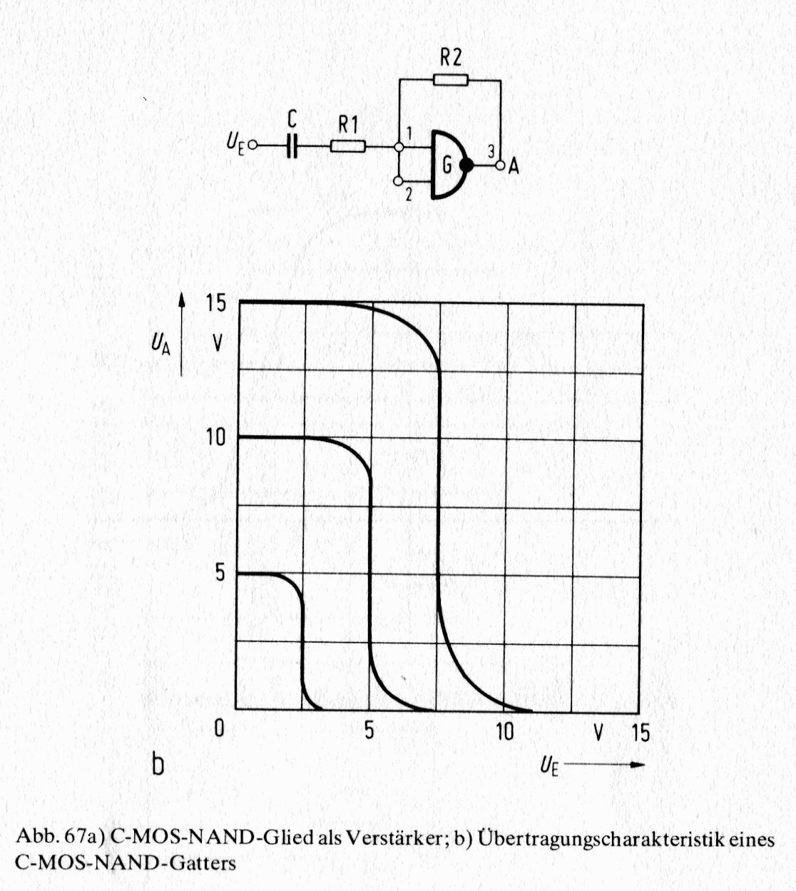

Hallo. http://upload.wikimedia.org/wikipedia/commons/a/a3/CMOS_inverter_%28enhancement%29_with_currents_DE.svg habe hier folgendes Problem. wenn ich an udd 5V anlege an den eingang 1v dann leiten beide, denn für pkanal 1v ist kleiner 5v und nkanal 1v ist kleiner 0v
Über die Spannungsschwellen der Transistoren lässt sich das steuern. Zumindest so weit, dass der Querstrom während des Umschaltvorgangs stets gering bleibt. Der Zustand zwischen den zulässigen Eingangspegeln ist bei (gepufferten) CMOS ja nicht als Dauerzustand vorgesehen. CMOS ist nur dann statisch stromfrei, wenn der Pegel ziemlich dicht an den Extremen liegt. Die Dinger werden dadurch zwar sparsamer, aber auch langsamer. Es dürfte beispielsweise auch diese Art von Tuning mit dabei sein, die bei den NVidia Tegra 3 Quadcores, wie man sie in Tablets und High-End Handys findet, den einen sparsamen aber langsamen Companion Core von den anderen 4 schnellen aber stromfressenden Cores unterscheidet.
das heist dan ja aber, dass wenn ich den cmos mit 5volt versorge und dann 1v an den Ausgang lege, dann würden beide legen. also muss eingang und betriebsspannung gleich sein..

Die Beobachtung ist richtig unbuffert CMOS kann man als Analogverstärker verwenden, siehe Scan. (C)Siegfried Wirsum RPB 92 FRANZIS ISBN S-7723-0921-6 Grüße Löti
> wofür ist denn r2 gut??
Zur Rückkopplung und einstellung des Betriebspunkts, das ist ein
invertierender Analogverstärker!

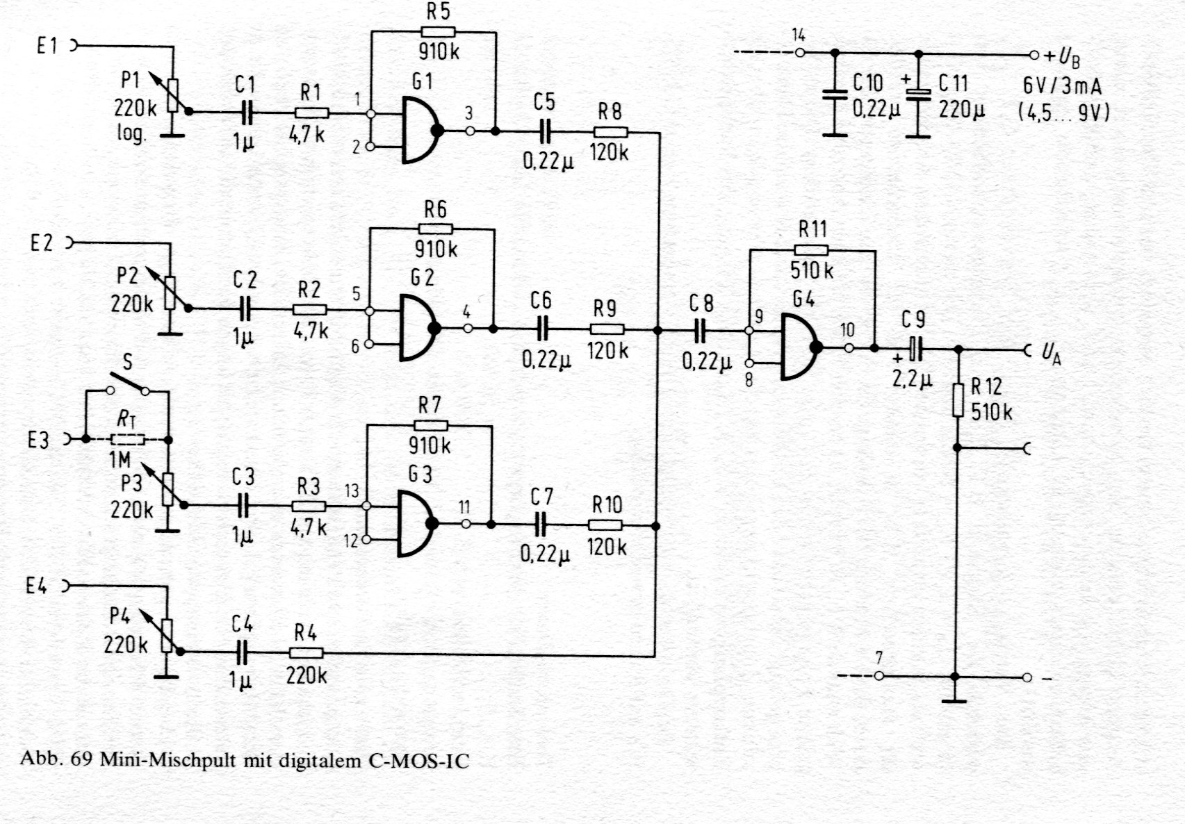

Hier aus den selben Buch ein Schaltplan für einen stromsparendes 4 Kanal Mischpult. (C)Siegfried Wirsum RPB 92 FRANZIS ISBN S-7723-0921-6 Für Stereo einfach doppelt aufbauen. C8 ist unnötig. Grüße Löti
C1 -> C4 dürfen Elkos mit geringen Reststrom sein, (-) zum Poti. Grüße Löti
Lothar S. schrieb: > Hier aus den selben Buch ein Schaltplan für einen stromsparendes 4 Kanal > Mischpult. Welche Funktion hat denn dort der Kondensator C8? Ausser vielleicht Bauelemente-Herstellern mehr Geld in die Kasse zu spülen - und vielleicht noch einen Teil der Bässe im Klanggemisch zur Hölle zu schicken? ;-) Welcher Sinn wird damit verfolgt, C4 knapp 5mal größer zu bemessen, als seine "Kollegen" C5, C6 und C7 - noch dazu bei nahezu der doppelten Impedanz im "C4-Zweig" (Verhältnis R4 zu R8, R9, R10)? Und überhaupt: Sollte die Eingamgsimpedanz von G4 so viel höher sein (oder umgekehrt...), als die von G1, G2 und G3, daß mit Rücksicht auf die untere Grenzfrequenz für C1,C2 und C3 1µF erforderlich ist, während C8 mit nur 0,22µF bemessen ist? Wurde die Dimensionierung der Schaltung vielleicht ausgewürfelt? Umd zum Schluß: Ist es nicht amateurhaft, hinter den Pegelreglern Verstärkerstufen in der Art von G1, G2 und G3 anzulegen, deren Verstärkungsfaktor beim Durchdrehen der Potis ganz erheblich variiert, und zusätzlich immer mehr von der Impedanz der Signalquellen bestimmt wird, je weiter die Potis in Richtung Signaleingang aufgedreht werden?

Das ist nur eine Beispiel von '77 das die Beobachtung vom TE stimmt. > Das ist eine typische Edelbastlerschaltung, egal von wem. Mehr soll's auch nicht sein. > Die 1µ + 4,7k ergeben ein Potistellunsgabhängigen Hochpaß. Grenzfrequenz nachgerechnet? > Und Rauschen dürften die Gatter auch wie Sau. Nein tun sie nicht. > Die Impedanz 4,7k macht die logarithmische Kennlinie des 220k Poti > zunichte... Genau anders rum. > Heutzutage gibt es OPVs für sowas. Auch mal was richtig. Grüße Löti
>> Ist es nicht amateurhaft, hinter den Pegelreglern Verstärkerstufen in >> der Art von G1, G2 und G3 anzulegen, deren Verstärkungsfaktor beim >> Durchdrehen der Potis ganz erheblich variiert...? > > Es ist amateurhaft diese Frage zu stellen ! > Da variiert keine Verstärkung! > Wie kommst Du auf diesen Unsinn? Natürlich variiert die Verstärkung, denn je nach Potistellung ändert sich der Quellwiderstand den der Verstärkereingang sieht, und dieser Quellwiderstand liegt in Reihe zu den 4k7-Widerständen und geht damit direkt in die auf die Eingänge E1...E3 bezogene Verstärkung [V=-910K/(4k7+Rq)] ein. Dies verändert natürlich auch die Potikennlinie.
Lothar S. schrieb im Beitrag #3174637: > > Die Schaltung is' von 1977 und vom technischen Leiter von RIM > Elektronik. > Sowohl der Mann, Gott hab' ihn seelig, als auch die Firma sind > legendär. Verstärker mit einer PSRR von nur 0,5 zu verwenden, ist tatsächlich "legendär"! > Da variiert keine Verstärkung! Natürlich tut sie das - so wie Goofy das ja schon beschrieben hatte: Die Potis haben je nach Stellung einen Quellwiderstand von 0 bis 110kOhm (Innenwiderstand der Signalquelle einmal vernachlässigt) und dieser liegt in Serie zu den 4,7kOhm...

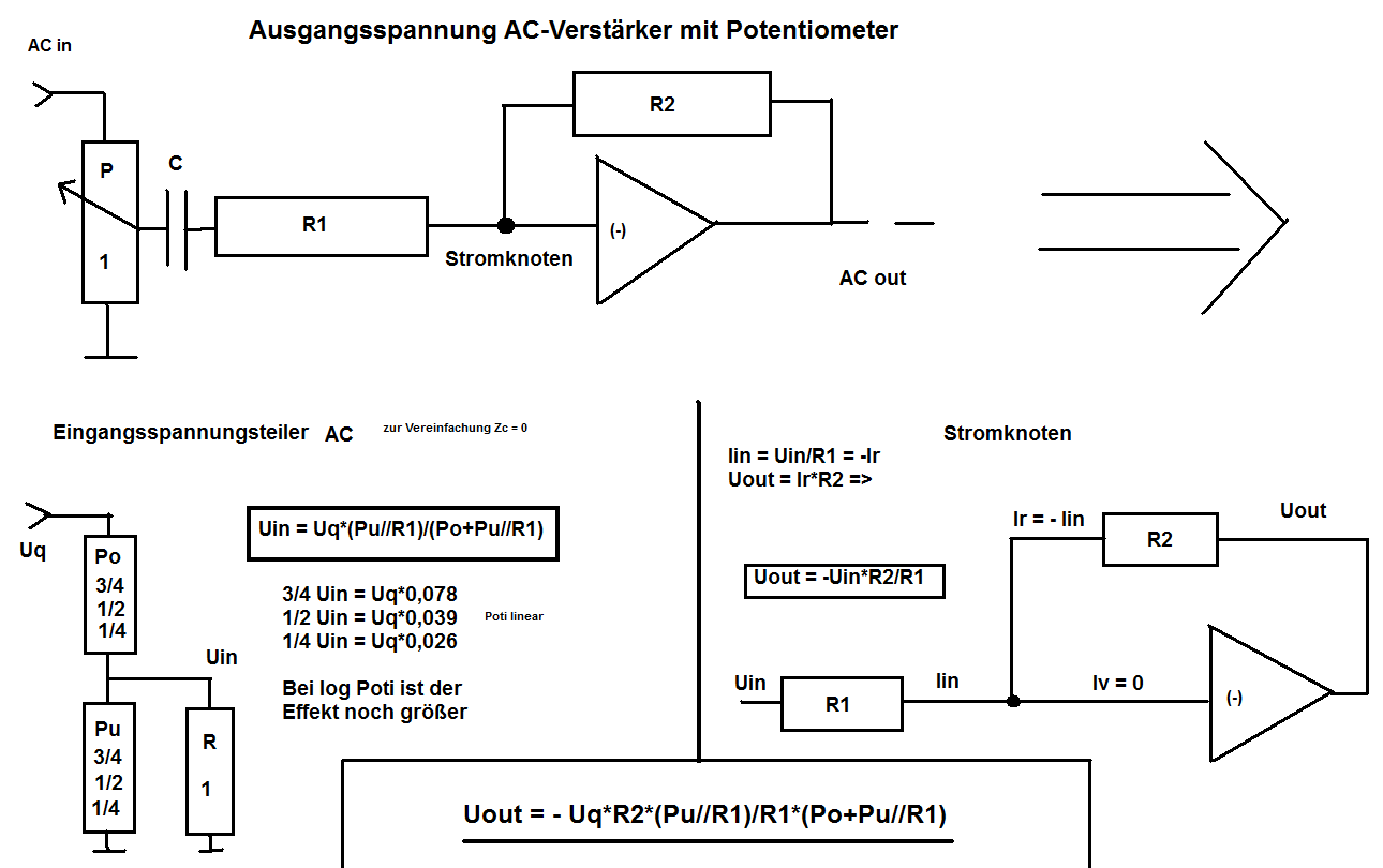

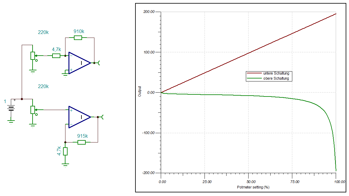

Das angehängte Bild sollte die Sache wohl klären.

nicht "Gast" schrieb im Beitrag #3174944: > LOL. Jetzt haben dir's schon 3 Leute erklärt. Je nach Stellung hast du > einen Quellwiderstand von [0...110]kOhm + Signalquellen-Innwiderstand. > Der Eingangswiderstand des gezeigten Verstärkers hat hingegen 4,7kOhm + > j159kOhm/f... Irgendwie finde ich es schon seltsam, eine mehr als dreißig Jahre alte Schaltung zu analysieren, die durch die heutige Technik völlig überholt ist. Die Schaltung ist schon damals "quick and dirty" gewesen, und sicherlich nicht als Ersatz für ein Highend-Mischpult. Trotzdem wird sie für einfache Anwendungen so funktioniert haben. Es gab von Texas damals ein sog. "CMOS-Kochbuch", wo vermutlich ähnliche Schaltungen drin sind. Davon sicherlich einige, die hauptsächlich "die Seiten füllen" sollten, aber nicht bis ins letzte durchoptimiert wurden. Eins ist jedenfalls klar: Der Einsatz eines "unbufferd CMOS- Gatters" als NF-Verstärker funktioniert. Gruss Harald
> Je nach Stellung hast du einen Quellwiderstand von [0...110]kOhm
Stimmt nicht ganz, aber im Prinzip. Der Quellwiderstand geht von
0...55kOhm, weil in der Mittelstellung der Zweig nach Masse und der
Zweig zur Quelle mit je 110K parallel liegen.

Allerdings duerfte der Klirrfaktor von dem Teil unter aller S.. sein. Die maximale Verstaerkung von 910K/4.7K = 193 ist ja wohl sehr sportlich. Um da eine einigermassen gute Gegenkopplung (und damit kleinen Klirrfaktor) zu erzielen sollte wohl die Leerlaufverstaerkung mindestens 10x mehr betragen. Ob das ein einzelnes Gatter schafft? Der Transfer Gain eines 4000 Gatter ist in den Datenblaettern nur sehr spaerlich angegegeben.

Also eine dieser Stufen mal mit einen 4049AE aufgebaut und vermessen. Bei 3Vss am Ausgang hat die Stufe mit den Widerstandswerten (1M/4K7) einen Klirrfaktor von 0.85%.
Helmut Lenzen schrieb: > Also eine dieser Stufen mal mit einen 4049AE aufgebaut und vermessen. > Bei 3Vss am Ausgang hat die Stufe mit den Widerstandswerten (1M/4K7) > einen Klirrfaktor von 0.85%. Hmm, der 4049 ist ein Treiber. Vielleicht sind Standardinverter hochohmiger und deshalb linearer. Grundsätzlich würde ich bei einem solchen "Hilfs-OPV" auch nicht über V=100 gehen. Man hat ja 6 Stück im Gehäuse und kann problemlos zwei in Reihe schalten. Gruss Harald PS: Wie hast Du denn den "Klirr" gemessen? PS2: War der 4049 denn ein "UB-Typ"?
> Also eine dieser Stufen mal mit einen 4049AE aufgebaut und vermessen. > Bei 3Vss am Ausgang hat die Stufe mit den Widerstandswerten (1M/4K7) > einen Klirrfaktor von 0.85%. Super das Du Das gemacht hast, aber 3Vss sind für eine normale Endstufe zuviel. Mehr als 0,7Vss benötigt, im allgemeinen, niemand für einen Vollverstärker. Grüße Löti P.S. War der 4049 denn ein "UB-Typ"? Der ...A.. is' so was.

Harald Wilhelms schrieb: > PS: Wie hast Du denn den "Klirr" gemessen? > PS2: War der 4049 denn ein "UB-Typ"? Klirr gemessen mit HP8903B Audioanalyzer bei 1kHz. Type des IC HBF4049AE. 4000er Reihe ist bei mir sonst Mangelware. Lothar S. schrieb: > Mehr als 0,7Vss benötigt, im allgemeinen, niemand für einen > Vollverstärker. Auch da Klirr um die 0.85%. Fast keine Aenderung.

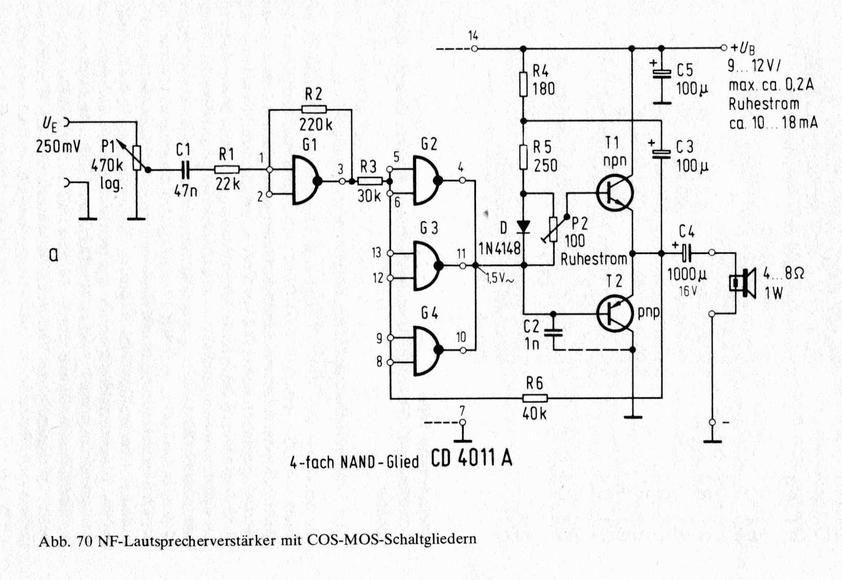

> Die Beiträge über die analoge Verwendung von Digital-ICs halte > ich dagegen schon interessant, obwohl sie leicht OT sind. OK, dann hör' ich jetzt mit Streiten auf und schieb' "was" nach. Die Endstufentransistoren gibt's so nicht mehr. Mann muß jetzt zwei Dioden nehmen und ein 200 Ohm Poti bei BD 13X. . Oder Poti weglassen und zwei 0,5 Ohm Emitter... . Grüße Löti (C) w. o.
Ja OK, war auch für die Gartenparty nix HiFi... .

Da durch die Löscherei einige wichtige Informationen verloren gegangen sind hier nochmal. C8 ist überflüssig C4 kann auf 0,22uF reduziert werden P4 nicht P1 muß eine log Kennlinie haben. Oberhalb von 9V wird das IC recht warm und bei einen Betrieb per Netzteil muß Ub gut gesiebt und stabilisiert sein. Die Schaltung is' auch eher für's Grundlagenwissen interessant, daher im Anhang nochmal die Methode der Berechnung der Ausgangsspannung. Grüße Löti
http://upload.wikimedia.org/wikipedia/commons/thumb/d/d7/Cmos_nand.svg/300px-Cmos_nand.svg.png Das ist ja ein cmos band. wenn ich dos wie oben von löti gezeigt gegenkopple, und den eingang auf maße lege, würde der ausgangspegel doch schwingen. das ist doch dann nicht stabil als Verstärker oder?? und nochmal das ich es richtig verstehe... Wenn ich cmos als logikgattter benutze 5volt versorgung ein volt pegel am eingang ich nehme der einfachheit halber jetzt einfach mal nen inverter, dann leiten doch beide transistoren ..
> das ist doch dann nicht stabil als Verstärker oder?? Es ist stabil. > dann leiten doch beide transistoren .. in forbidden ja. Grüße Löti
Das ist der verbotene Bereich der Eingangsspannung.

Lothar S. schrieb: > Das ist der verbotene Bereich der Eingangsspannung. und der verbotene bereich ist alles unter Betriebsspannung??
Jan R. schrieb: > Lothar S. schrieb: >> Das ist der verbotene Bereich der Eingangsspannung. > > und der verbotene bereich ist alles unter Betriebsspannung?? Nein, es ist der Bereich, für den keine gültigen Logikpegel erkannt werden. Bitte lies dir mal irgendwo die Grundlagen von Logikpegeln durch, oder schau' in ein Datenblatt eines CMOS-Gatters. Es gibt gültige Eingangsspannungsbereiche, die als "high" erkannt werden und gültige, die als "low" erkannt werden. Alles dazwischen ist "verboten".
