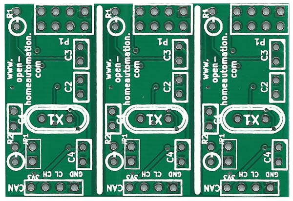

Im Moment bin ich an der Entwicklung eines Mesh-Stacks für den AVR. Zum
Entwickeln ist die Wireless-Verbindung zwischen den ganzen Modulen aber
recht problematisch. Jedes Modul braucht eine eigene Stromversorgung,
die Software-Verteilung auf verschiedene Nodes ist auch problematisch.
Daher werde ich für die Entwicklung wohl CAN zur Kommunikation nutzen.
Allerdings ist meine Hardware schon für die NRF24L01-Module angepasst.

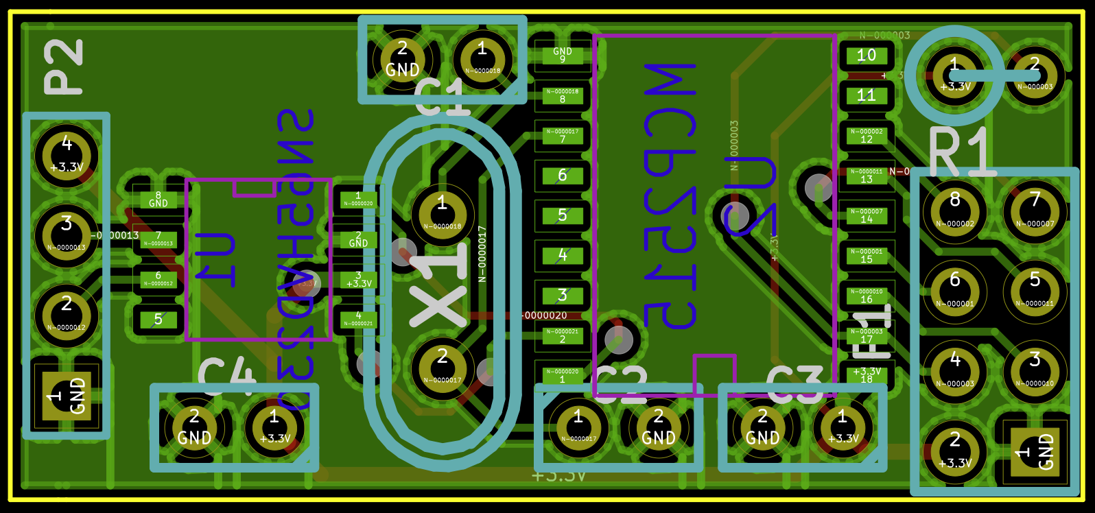

Daher habe ich ein kleines
CAN-Modul entwickelt, das pinkompatibel mit dem RF-Modul ist.
Es benutzt den MCP2515 und den SN65HVD230, beide mit 3.3V.
Die Platine ist etwas gross wie die NRF24L01-Module, die man bei eBay
bekommt: ca. 34x16mm.

von Daniel M. (usul27)
Hier noch die Platine
von ttl (Gast)
keine Schutzbeschaltung?
Auf dem Bus? Der Transceiver hat ja eine integrierte Schutzbeschaltung
auf den Busleitungen. Sollte man da noch zusätzliche Schutzmechanismen
implementieren? Wenn ja, was wäre sinnvoll?

von Clemens S. (zoggl)
ich sehe gerade das der  bis 16kV geht. (ich hatte jetzt den 2551 im
kopf der nur bsi 6kv geht). das sollte eigentlich asureichen. wenn du
unbedingt etwas machen willst dann baue eine kleine funkenstrecke
zwischen Gnd und den Can leitungen.
http://www.carousel-design.com/SparkGap.html
So, die Platinen sind heute gekommen, jetzt muss ich mich mal ans Löten
machen.
http://www.open-homeautomation.com/can-interface-pcbs-arrived/
von Gregor B. (Gast)
Daniel M. schrieb:
> Der SN65HVD230 hat laut Datenblatt eine Schutzbeschaltung auf den beiden
> CAN-Leitungen. Warum sollte man dennoch eine externe Schutzdiode
> einsetzen?
Weil die Schutzdioden den Eingang nicht nur gegen ESD schützen.
Die NXP PESD2CAN hat außerdem einen Schutz gegenüber Surge-Ereignissen
(8/20µs-Puls, max. 5A).
Wir verwenden auf dem CAN-Bus die NUP2105L, die bietet zusätzlich einen
Schutz gegenüber Surge-Ereignissen mit einem max. Strom von 8A sowie -
viel wichtiger - einen Schutz gegenüber schnellen Transienten (EFT oder
Burst), die gerne in solchen Netzwerken auftreten (z.B. durch
Störeinkopplungen durch das Schalten induktiver Lasten).
Dann verlieren ungeschützte Netzwerke nämlich gerne die Verbindung (z.B
Rolladenmotor ein - Verbindung weg).
Eine Frage noch:
Was ist eigentlich mit dem Bus-Abschlusswiderstand?
Der Bus-Abschlusswiderstand wird extern am Kabel angeschlossen.
Prinzipiell ist diese Schaltung dafür gedacht, mehrere
Mikrocontrollerboards über kurze Distanzen (eher Zentimeter als Meter)
zu vernetzen. Mein Hauptinteresse ist es, das als Alternative zu einem
RF-Modul für Entwicklungszwecke zu nutzen.
Für den Einsatz in grossen CAN-Bussen mit entsprechendem Störpotenzial
müsste man sicher die Schutzbeschaltung überdenken.
