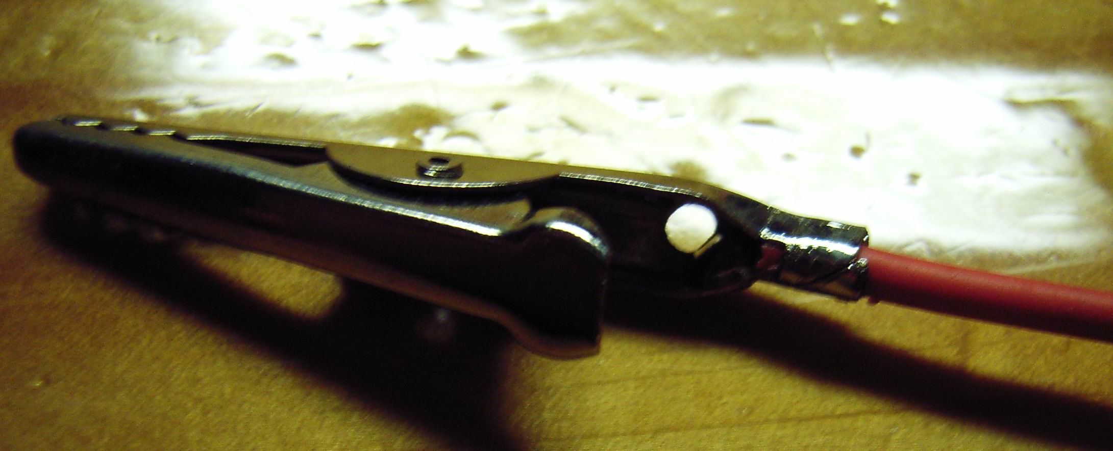

Michael_ schrieb: > Michi schrieb: >> Ich bin mit diesem Satz zufrieden: >> http://www.reichelt.de/Messzubehoer-fuer-Multimete... > > Das sind die. Anfang der Woche gekommen. Dann würde ich dich bitten, so eine Klemme einfach das Verhüterli nach hinten abzuziehen und vom Inhalt ein Foto reinzustellen. Danke!
Bittesehr... ca. 2011 bei Raichelt bestellt.

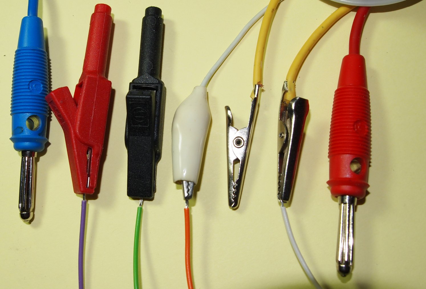

Für Drahtverhau-Aufbau sind nur die in der Mitte zu gebrauchen.

Abdul K. schrieb: > Dann würde ich dich bitten, so eine Klemme einfach das Verhüterli nach > hinten abzuziehen und vom Inhalt ein Foto reinzustellen. Danke! Nö, mach ich nicht, weil es nichts bringt. Aber die Leitungen sind richtige Litze mit 10 unverzinnten Adern. Im Gegensatz zu "alten", wo es nur 1-2 Drähtchen waren. Und die Krokos beißen recht ordentlich aufeinander. Für das Geld kann man nichts falsch machen. Ich bin damit zufrieden.

Abdul was erwartest du für "Wunder" von diesem Bündel für 1,50 Euro? Das ist genau der gleiche Billigtrödel wie die Klemme mit der gelben Litze auf meinem Bild. Diese Bündel gibt es in zwei längen mit zwei unterschiedlich starken Litzen. Aber beide sind vom Chinesen in der Knick- und Klemmtechnik hergestellt (also nicht gelötet). Beide haben diese PVC-Weichtüllen die mit der Zeit verhärten (komischerweise nicht alle, aber einige dafür immer). Der einzige Vorteil dieser Billigklemmen gegenüber der Hirschmann (von meinem Bild) ist, sie sind schmäler und stören weniger. Dafür ist die blanke Spitze auch öfter mal nachteilig, kommt schnell zu kurzschlüssen. Alles nicht so die Pracht, manchmal aber unumgänglich. Der Formschluss scheint bei diesen hier Conrad 734368 besser zu sein als bei denen aus dem Bündel.
