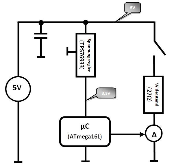

Hallo liebe Forenmitglieder!! Obwohl ich mich zwar nicht zu den Elektronik-Anfängern zähle (bin E-Ing), habe ich derzeit mit einem anfänglich trivial-erscheinenden Problem zu kämpfen, dessen Lösung mir immer mystischer erscheint: Bei meinem aktuellen Elektronik-Projekt möchte ich eine simple Strommessung an einem Lastwiderstand durchführen (das Projekt ist an sich natürlich komplexer, jedoch ist der Kontext für die Lösung des Problems irrelevant^^). Hierfür regle ich eine vorhandene Spannung von 5V mittels Spannungsregler auf 3,3V herab, welche einen ATmega16L mit Energie versorgt. Am Mikrocontroller selbst sind derzeit nur ein LC-Display (mit 5V-Versorgungsspannung und Pegelconverter) angeschlossen, um den gemessenen Stromwert auszugeben und am ADC-Eingang des Controllers die Ausgangsspannung eines „Strom-Verstärker“ IC`s, welcher den Spannungsabfall einer Leiterbahn (zum Lastwiederstand führend) verstärkt, um diesen mittels ADC präziser erfassen zu können. Ein Blockschaltbild siehe Anhang!! Jedenfalls besteht das Problem, dass nach dem Einschalten der Last eine Absenkung der nominalen 3,3V-Spannung auf ca. 3,1V zu beobachten ist. Da diese Spannung zugleich als Referenzspannung für die ADC-Messung fungiert, ist eine geringe Toleranz unentbehrlich. Leider stehe ich bisher vor dem Rätsel, wie die beiden Größen (Strom durch den Lastwiderstand und Ausgangsspannung des Reglers) im Zusammenhang stehen könnten. Um meine bereits getätigten Messungen kurz zusammenzufassen: - Trennen der Messleitung (Ausgang des Stromverstärkers mit dem Eingang des ADCs) - Messung von Strompeaks am Regler-Ausgang mittels Shunt-Widerstand + Oszi - Überprüfen von Spannungs-Ripples an der 5V-Versorgung - Messung von Querströmen am LC-Display aufgrund einer schnellen Änderung der Messwerte … führten zu keinen Auffälligkeiten. Lediglich die nominale Primärspannung von 5,0V sinkt bei Zuschalten der Last auf 4,7V herab. Emuliere ich diesen Effekt jedoch durch verändern der Spannung am Netzteil von 5V auf 4,7V , dann arbeitet der 3,3V-Regler ohne Probleme (da nom. Dropout ca. 70mV!!). Da neben Spannungsteiler der 5V-Spannung auf 2,5V zu einem weiterem ADC-Eingang und aktiver PWM-Ausgang (an unbeschaltetem Pin), sowie inaktive Taster mit Pull-Up-Widerstand, inaktivem Buzzer an einem Ausgangspin gegen GND und div. 100nF-Kondensatoren zwischen den 5V- und 3,3V-Spannungen keine relevante Peripherie am Controller angeschlossen ist, bin ich auf eure Hilfe angewiesen. Was könnte der Schlüssel zum meiner Problemlösung sein? Liebe Grüße & vielen Dank im Voraus, EletroBen PS: Der Spannungsregler kann 100mA, wird vom Controller jedoch lediglich mit ~6mA belastet --> Spannungsabfall eher unwahrscheinlich

EletroBen schrieb: > Ein Blockschaltbild siehe Anhang!! Für die nähere Umgebung des LDO-Reglers würde schon die genaue Schaltung und evtl. Abweichungen zu der vom Hersteller im Datenblatt Figure 21. (Typical Application Circuit) empfohlene Beschaltung interessieren.
EletroBen schrieb: > an einem Lastwiderstand > 27 Ohm Wenn 27 Ohm die 5V schon in den Keller ziehen, solltest Du mal ein anderes Netzteil suchen.
EletroBen schrieb: > „Strom-Verstärker“ IC`s, > welcher den Spannungsabfall einer Leiterbahn (zum Lastwiederstand > führend) verstärkt, um diesen mittels ADC präziser erfassen zu können. Deine Ausführungen klingen schon etwas eigenartig. Machst du das wirklich so? Dann ist wohl das Wort "präzise" oben deutlich fehl am Platz. Ohne detailierte Schaltung sind hier alle Ratschläge nur Kaffesudlesen. Wie schaut der Schaltungsaufbau aus? Eine geätzte Leiterplatte oder Steckbrett oder .. ?
Hallo, erstmal vielen Dank für eure Bemühungen!! Leider war es beim Verfassen meines Beitrags doch schon etwas spät, deswegen noch eine kleine Korrektur: Die 100nF-Stützkondensatoren liegen natürlich zwischen 3,3V und GND bzw. 5V und GND ;) Natürlich ist das Netzgerät nicht von bester Qualität (wenn bei 27R@5V bereits ein Spannungseinbruch zu bemerken ist), aber da die Schaltung später im Akku-Betrieb läuft & der Widerstand gegen eine High-Power-LED ersetzt wird, ist dies sowieso nicht tragisch. Ich werde mir aber die Anwendungsbeispiele von TI nochmal genauer anschauen. Inwiefern soll aber der ESR-Wert des Kondensators Einfluss auf das Regelverhalten des Reglers haben? Die primäre Spannung von 5V wird übrigends zusätzlich noch mit einem 1uF Kerko gestützt und die Schaltung ist auf einer Steckplatine aufgebaut. lg ElektroBen

Hallo Zusammen, soo, nach einer stressigen Woche habe ich es nun doch geschafft, noch ein paar weitere Messungen durchzuführen. Ich habe das Kapitel im Datenblatt bezüglich "ESR & Regelverhalten" natürlich schon bemerkt, ihm jedoch keine große Relevanz zugeschrieben. Meine Messungen haben die Vermutung nun auch bestätigt: Nach dem Einbau eines (Keramik-)Kondensators mit geringem ESR-Wert verbesserte sich die nominale Spannung von 3,289V auf 3,300V (--> geringere Regelabweichung). Die Problematik, dass beim Zuschalten eines Lastwiderstandes (beim Versorgungskreis des Reglers) die Ausgangsspannung des Spannungsreglers auf 3,162V absinken lässt, ist dennoch nicht gelöst. Wie kann ich das Regelverhalten des Reglers noch wesentlich stabilisieren? Ein 10µF-Kondensator (Keramik) am Eingang des Reglers brachte zumindest keinen Erfolg.

Hallo zusammen! Nun ja, ich habe die Spannungen mittels Voltmeter ermittelt und mittels Oszi auch auf Schwingungen überprüft (wobei dies nicht der Fall war). Selbstverständlich habe ich die Massepunkte nahe am Regler platziert und sogar noch auf Spannungsabfälle der GND-Verbindungen überprüft (ebenfalls in Ordnung). Der Regler ist in LDO-Typ --> ca. 70mV zwischen Ein- und Ausgang. KerKos sind qualitativ besser als ein ElKos selber Kapazität --> nicht das Problem Und der Spannungseinbruch der 5V-Spannung dürfte nicht das Problem der Regelabweichung sein, denn ein emulierter Einbruch (Netzgerät auf dieselbe Spannung einstellen) wirkt sich interessanterweise nicht auf diesen Effekt aus. Somit eine generelle Frage: Was führt bei (LDO-)Spannungsreglern (abgesehen von zu hohen Ausgangsströmen und zu niedriger Eingangsspannung) alles zu einem Spannungseinbruch? Vielleicht hab ich da ja eventuell einen Aspekt noch nicht berücksichtigt oder ich sitze schlichtweg auf der "Leitung" :D

Hallo Zusammen, da ich persönlich nur ungern technische Forenbeiträge lese, bei denen dann zum Schluss die Problemlösung vorenthalten wird, möchte ich euch noch kurz up-to-Date halten ;) Der Grund für die "zusammenbrechende Reglerspannung" waren tatsächlich Spannungsabfälle bei der Masseführung (auf der Steckplatine)!! Da ich meine Messungen dummerweise immer mit einem zu großen Lastwiderstand (bzw. zu kleinem Laststrom) durchgeführt habe, war dieser Effekt nur sehr subtil zu erkennen. Der Spannungsregler hatte ärgerlicherweise die ganze Zeit einwandfrei funktioniert, sodass ich auf der falschen Fährte gewesen bin. Trotzdem noch einen schönen Dank für all die guten Tipps!!
ElektroBen schrieb: > sodass ich auf der falschen Fährte gewesen bin. Zwei Anmerkungen noch, falls wieder mal einer in den Thread reinstolpert: ElektroBen schrieb: > Der Grund für die "zusammenbrechende Reglerspannung" waren tatsächlich > Spannungsabfälle bei der Masseführung (auf der Steckplatine)!! Diese Steckbretter haben pro Steckkontakt gern mal irgendwas im Bereich um 0,5 Ohm. Besonders dann, wenn schon mal ein "dicker" Draht im Loch drin war... ElektroBen schrieb: > Nach dem Einbau eines (Keramik-)Kondensators mit geringem ESR-Wert > verbesserte sich die nominale Spannung von 3,289V auf 3,300V Diese Abweichung von 0,3% kannst du mit einem "üblichen" Multimeter sicher nicht temperaturstabil und nachvollziehbar messen. Für diese Abweicheung hätte schon gereicht, wenn du den Massepin deines Messgeräts irgendwo anders hingehalten hättest. Deshalb war das an dieser Stelle schon "sich selber was in die Tasche gelogen" und "Sand in die eigenen Augen gestreut"....
