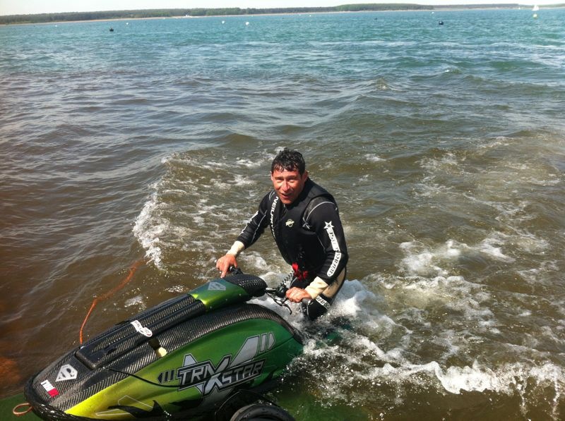

Also mein problem ist ich habe am Jetski eine Reißleine die mit meiner schwimmweste und dem jetski verbunden ist wenn ich ins wasser falle und sich di leine löst geht der Motor aus da ich aber freestyle machen stört die leine hat jemant eine Idee wie man es ohne leine machen kann so das wenn ich mich mehr wie 5 meter von ski entferne das der Motor ausgeht und beide systeme müssen aber wasserdicht sein Danke im voraus Peter

mir geht es nicht darum ob der ski mich trifft sondern das er weiterfäht und am strand aufläuft dafür ist der carbonski zu teuer aber die leine behindert eben bein Freestyle

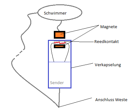

Zusammenfassung: Es wäre vermutlich eine gute Idee, einen Empfänger a la ZigBee/RFM/o.Ä. einzusetzen. Der Sender wird dann am Körper getragen und sendet bspw. alle 0,5 Sekunden ein Signal. Wird der Sender Nass/Eingetaucht (Drucksensor, Temperatursensor, Lagesensor, Widerstand ... man sei kreativ) schaltet er sich schlicht aus. Empfängt der Empfänger für 3 Intervalle kein Signal, macht er aus. Zurücksetzen manuell. Großer Knopf oder so. Alternativ wäre ein Magnet mit Schwimmer und 10 cm Leine denkbar. Also mit der Leine wird ein Schwimmer an der Weste befestigt. Der Empfänger wird ebenfalls an der Weste befestigt. Löst sich der Magnet, weil der Schwimmer aufschwimmt (deshalb die Leine, man will ihn ja nicht fischen müssen) fällt das Reed-Relais ab und der Sender ist aus. Drucksensor als Sicherheit. Anmerkung: Prüfer schrieb: > Wer bist Du das Du hier Forderungen stellen > kannst? Bist Du der Betreiber dieses Forums hier? Kann ihn dafür bitte ein Mod einfach Löschen? Edit: Alugriffe meines Vorposters: Sehr problematisch, da Salzwasser auch leitet. Immer paranoid denken.

Zum Verständnis mal ein Bild angehängt, denn ich denke, meine Beschreibung klang wirr. Wir hatten so etwas ähnliches mal für Positionslichter an Tauchausrüstung; dann sah' man, sobald jemand unter Wasser war, bzw. wenn was vom Boot gefallen war.
