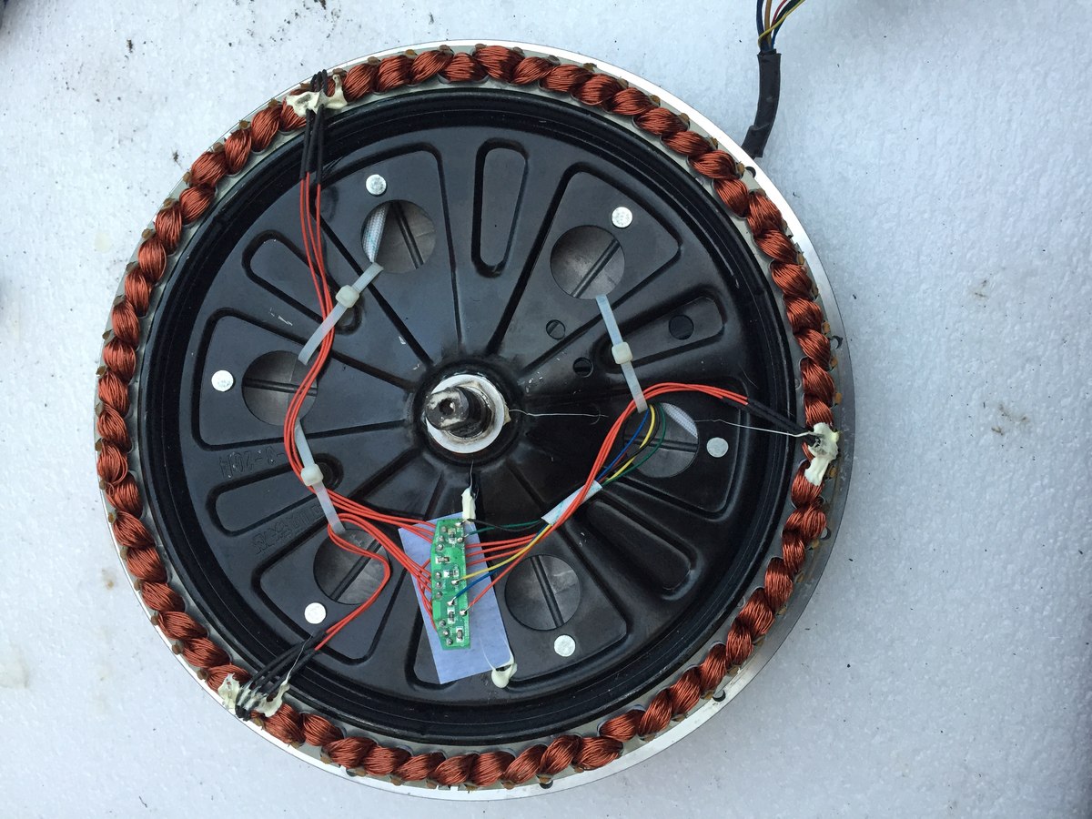

Hallo, der Motor ist wahrscheinlich ein extern kommutierter bürstenloser Gleichstrommotor. Wenn du dem Controler falsche Sensordaten gibst, wird der kaum den Motor richtig steuern können. Im besten Fall merkt der das und läuft ohne Sensoren, was die Leistung deutlich herabsetzt. Aber vermutlich regelt der Controler die Geschwindigkeit nicht bei 25 km/h ab, sondern der Motor verhungert, weil die induzierte Gegenspannung gleich der Batteriespannung ist. In dem Fall reicht ein einfaches erhöhen der Batteriespannung. Ich selber einen Motor mit "langsamer" Wicklung, der bei 38 V bei ca. 20 km/h verhungert, bei 48 V aber über 30 km/h schafft. Dem Motor macht die erhöhte Leistung wenig aus, wichtig ist, das der Controler mit der Spannung zurechtkommt. Hagger

Die Hallsensoren im Motor werden genutzt um einerseits die Position des Motors zu bestimmen, (welche Wicklung kann wann bestromt werden) und andererseits um die Drehzahl des Motors und damit die Geschwindigkeit zu bestimmen. Weiterhin gibt es Hallsensoren im sogenanten „PAS“ (ob das bei diesen Modell so ist weiß ich nicht) diese werden genutz um das „Pedalieren“ festzustellen. Alternativ gibt es auch Kraftsensoren an der Kette oder Tretlager. Eine Beeinflussung der Geschwindigkeit wäre am Controller möglich, dafür bräuchte man aber genauere Informationen über das Modell. Die Grenze für die Geschwindigkeit muss ja darin festgelegt sein, um die Geschwindigkeit für die unterschiedlichen Radgrößen anzupassen. Sollte die Anpassung in Software realisiert sein wird es schwierig, ansonsten würde ich nach Kodierbaren Stellen auf der Leiterplatte suchen (Jumper, Potis, Lötbrücken, bestückte/unbestückte Bauteile...). Wenn du in Bastellaune bist, und die Garantie abgelaufen ist, kannst du ja mal Photos vom Controller und seines Innenlebens machen. PS Hier gab es doch neulich ein Artikel über BLCD Motoren, ein Verständnis über die Funktionsweise kann sicher nicht schaden.
