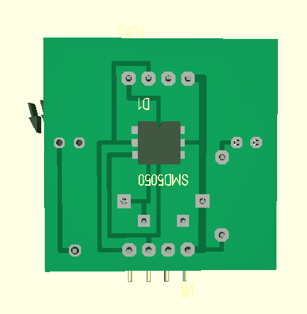

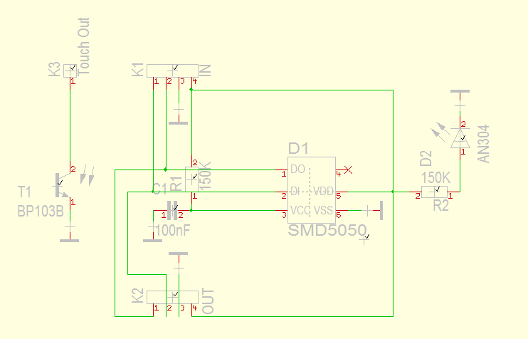

Ich möchte RGB LEDs mit integriertem WS2812 Controller ansteuern. Dieser
verlangt als Timing für eine 1 ein High von 0,7us sowie ein Low von
0,6us. Für eine 0 beläuft sich das Timing auf 0,35us High sowie 0,8us
Low.
Wenn ich nun den Mega mit 8 Mhz betreibe beträgt die Zeit pro Takt
1/8000000, sowmit also 125ns.

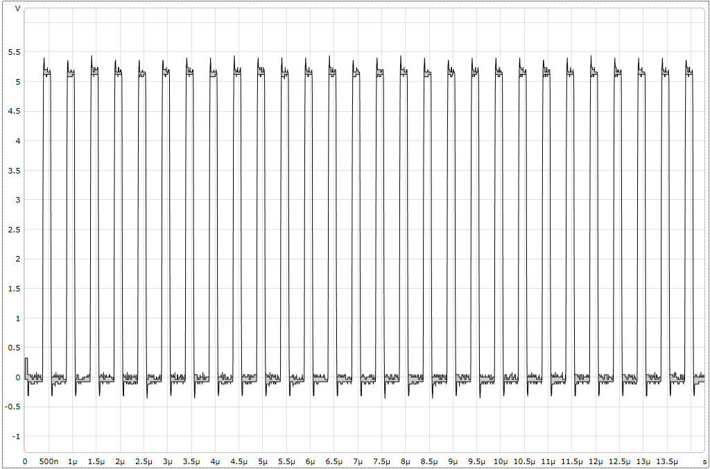

dem Timing. Ich habe gestern mal einen externen 12Mhz Quarz
angeschlossen und gefused. Damit sollte ich eigentlich einen takt von um
die 80ns erzeugen können.

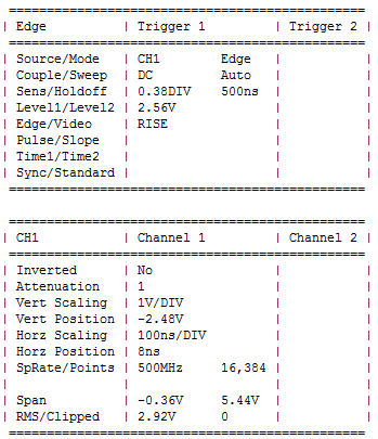

Kurzes test programm.
int main void()
DDRB |= (1<<PD3);
while(1)
PORTD |= (1<<PD3);
PORTD &= ~(1<<PD3);
Oszi dran und messen. Beim High bekomme ich einen takt von 186ns, bei
LOW einen takt von 224ns.
Ich bin gerade ein wenig am verzweifeln.
Weiss jemand rat?

Also das problem ist mit einem mega8, mega32 und mega128 das gleiche.
Low ist länger als high und bei 12mhz sollte ein takt doch 83ns
betragen. Also ich verstehe nicht warum die takte unterschiedlich sind
und warum sie nichtmals annähernd an die 80ns kommen.
von Bugs (Gast)
Schau dir doch mal den erzeugten ASM_Code an...
von MWS (Gast)
Der Compiler wird's nicht in SBI/CBI umsetzen kônnen, môglicherweise
Optimierung aus, Portadresse außerhalb des Bereichs, dann ist's Port
lesen, or/and und zurückschreiben.
Das geht nicht in einem Takt. Das JMP am Ende braucht zusätzlich, darum
dauert Low länger als High.

von Tobias N. (silberkristall)
so habe mal ein paar dateien angehangen. Also ich verstehe da echt
nichts mehr.
jau, jetzt sind sie exakt 186ns High, 186ns Low

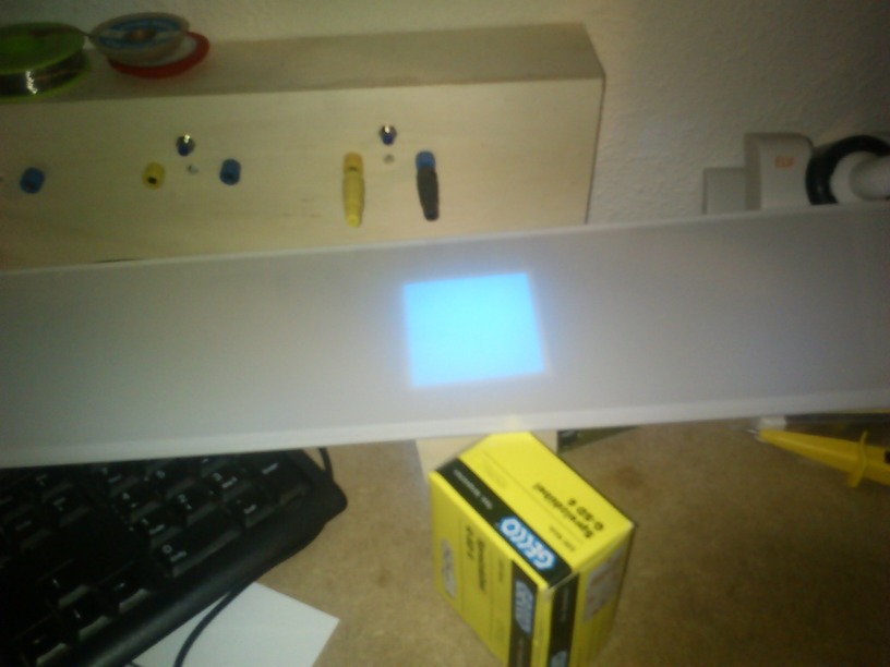

so das Timing passt jetzt inkl. reset. Getestet von 8Mhz intern über
8Mhz Quarz über 10Mhz Quarz sowie 12Mhz Quarz. Mit allen lässt es sich
steuern, leider noch nicht "dynamisch".

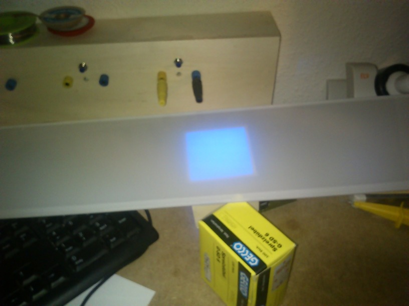

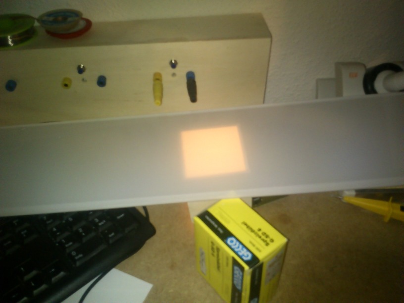

ich will euch ja nichts vorenthalten :)
Der Code ist nicht schön. Sicherlich gibt es hier welche die es "besser"
können was "bei mir" ja nicht schwer sein sollte (wie alle sagen).
Jetzt muss ich nur noch rumtesten und probieren wie das mit dem
Farbenmischen ist, also "automatisch" also was ich wie erhöhe um die
passenden farben zu kriegen usw. Per hand die werte eingeben ist ja
nicht das problem. Kommen auch schöne farben raus nur würde ich gerne
das jeweilige "mischverhältnis" wissen.

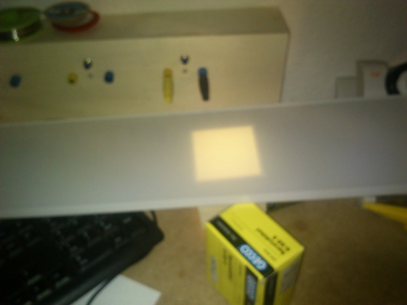

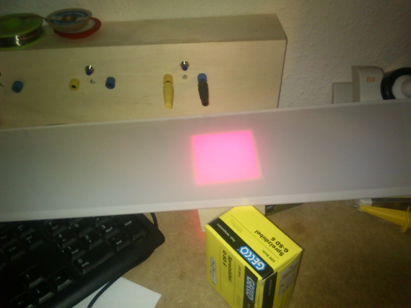

So,
damit nicht wieder erzählt wird "das wird eh nichts" und bla bla bla
hier mal ein Video von einem "Testfeld" und ein paar Fotos dazu. Sobald
ich die weiteren Platinen fertig geätzt und "angehangen" habe folgt dann
auch ein Video mit mehreren LEDs.
Als Codebasis fungiert mein Code von oben. Also läuft bisher super.
Hier mal das Video: http://www.vidup.de/v/j1QZB/

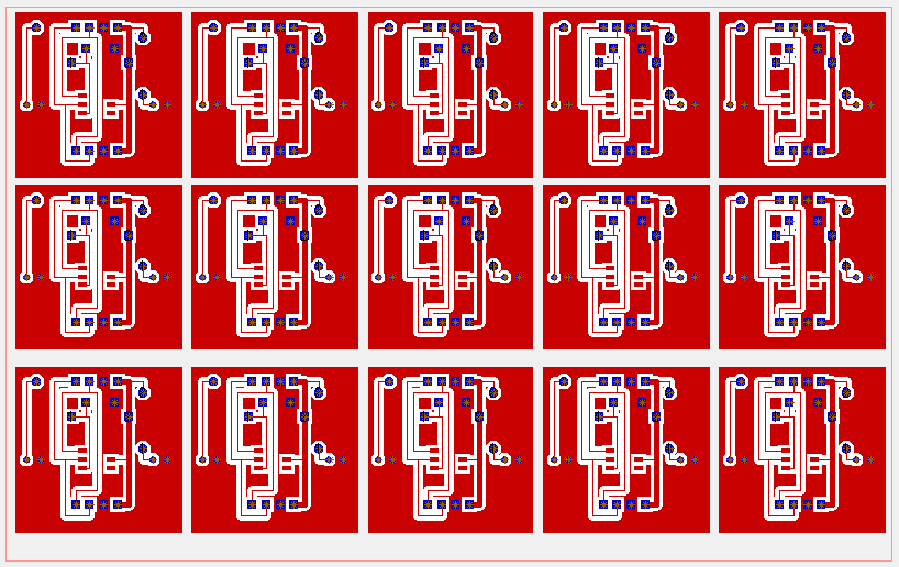

hier noch die Ätzvorlage. Es passen immer 15 Platinen auf eine 10 x 16
cm Platine.
von Guest (Gast)
> cm Platine.
Da hast Du aber arg dünne Leiterbahnen. Mach die dicker, Platz ist ja
mehr als genug vorhanden!
naja, was heisst arg dünn? 0,5mm für die Daten und die Versorgung für
die LED. 1,2mm für die 5V die ja von oben nach unten weitergegeben
werden. Weil ich werde immer 10 Stück in Reihe schalten (die Versorgung)
und die Daten dann wiederrum verbinden. Daher 1A pro mm. Also habe ich
1,2mm gewählt. Es wird ja "nur" die erste Platine in der Reihe "voll"
belastet, bzw. die Leiterbahn, die weiteren "durchfahren" ja dann immer
weniger Spannung.
Nur mit der LED "anbindung" bin ich noch am überlegen. Also wie ich die
Daten durchgebe. Ich habe ja 10 mal 15 Felder
Soll ich die Verbindung nun von:
1 - 10 => 11 - 20 => 21 - 30 usw
oder
1 - 10 => 20 - 11 => 21 - 30 => 40 - 21 usw
oder
1 - 15 => 16 - 30 => 31 - 45 usw
oder
1 - 15 => 30 - 16 => 31 - 45 => 60 - 46 usw
Was wäre da also am sinnvollsten?
von Basti M. (counterfeiter)
Das lohnt leider nicht... der macht sein Ding... obs gut oder schlecht
ist, ist erstmal egal... gibt schon Leute ;)
von klaus auf arbeit (Gast)
Schreibfehler? Die kann man nicht in Reihe schalten...
Viel Erfolg!
KaA
oder
oder
oder
Ist egal, macht man doch nachher über das Mapping im Framebuffer.
