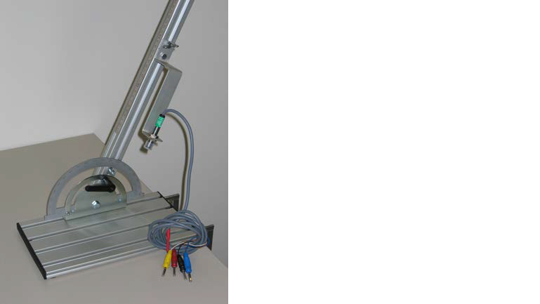

Hallo, ist es möglich durch zum Beispiel eines kleinen Experiments beim Reflex-Lichttaster herauszubekommen ob es sich um ein PNP oder NPN handelt. Vielen Dank schon mal gruß Hans
Sind alle 3 Pins des PT zugänglich?
Zum Beispiel bei solch einen Nährungsschalter.
Hans Kischel schrieb: > bei solch einen Nährungsschalter Warum verschweigst du uns den Hersteller/Typ?
Auf das Zettelchen schauen wie das Teil heißt und im Netz nach dem passenden Datenblatt suchen währe der erste was ich machen würde.
Nein, denn du hast anscheinend nicht den Basis-Anschluß dabei. Mir fällt nur noch dazu ein, daß man die Wellenlänge optimaler Ausgangsleistung messen könnte. Die wird vermutlich bei PNP leicht anders liegen als bei NPN. Aber wozu???
braun = Plus blau = Minus schwarz = Ausgang Hell weiß = Ausgang Dunkel Ob NPN- oder PNP-Typ bekommst Du raus, wenn Du eine Last (z.B. Relais, LED mit Widerstand, etc.) zwischen einem Ausgang und Minus bzw. Plus hängst und schaust ob die schaltet. Manche Sensoren haben auf schwarz einen PNP- und auf weiß einen NPN-Ausgang (oder umgekehrt, weiß nicht mehr so genau). Also beide Ausgänge testen.

> Aber es stimmt: Solche Teile habe ich nie in der Hand. Das sind Sensoren aus dem industriellen Bereich. Da ist die komplette Sende- und Empfangselektronik komplett im Sensor selbst integriert. Es sind mindestens drei Adern im Anschlusskabel: Plus (braun), Minus (blau) und Ausgang 1 (schwarz), und optional Ausgang 2 (weiß). Die Ausgänge sind fast immer PNP-Ausgänge, d.h. dass die Last (Relais, SPS-Eingang) zwischen Ausgang und Minus (Masse) angeschlossen wird. Die besseren (und teureren) Sensoren kann man "programmieren". D.h. alle möglichen Einstellungen vornehmen, teilweise bis zur Auswahl ob PNP- oder NPN-Ausgang, invertiert oder nicht, usw. Dazu noch automatische Verschmutzungs-Kompensation (der Sensor stellt seine Empfindlichkeit und/oder Lichtsendeleistung bei langsamer Verschmutzung nach). Ein Beispiel für solche aufwendigen Sensoren: http://www.keyence.de/products/sensors/fiberoptic/fsn/fsn.php Das ganze gibt es dann nicht nur optisch, sondern auch magnetisch, kapazitiv, mechanisch, als Drucksensoren, Flowmeter und, und, und. Und allen ist gemeinsam: Vier Adern: braun, blau, schwarz, weiß. 24 Volt Versorgung ran, und Relais oder SPS-Eingang an den Ausgang und wohlfühlen.
