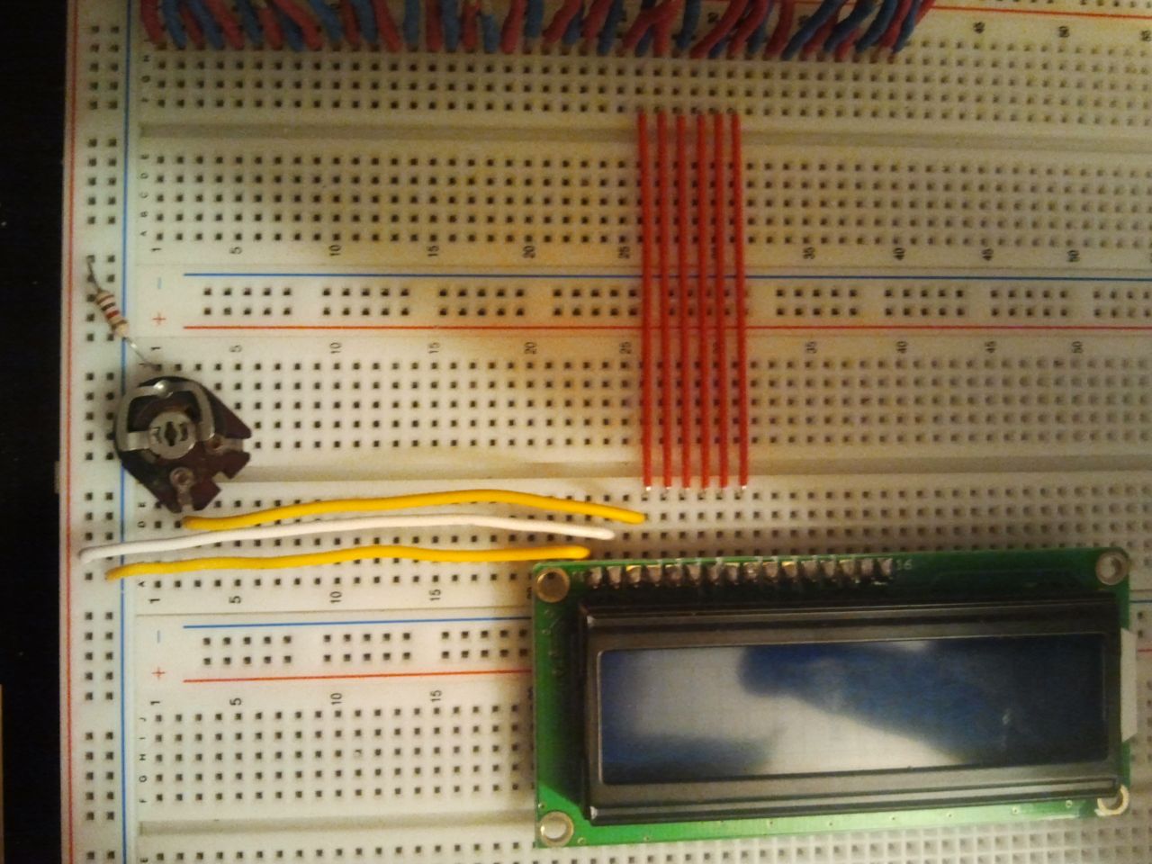

Okay, ein Foto angehangen. Bei Masse auf Pin 3 gibt es nur einen ganz schwachen lila Balken oben, nicht unten. Beim Steckbrett beim Pollin-Board sollten die Kontakte ab 26 PD0 etc. sein. Das Programm ist aus dem Tutorial: http://www.mikrocontroller.net/articles/AVR-GCC-Tutorial/LCD-Ansteuerung
Dem Bild nach zu urteilen liegen die Aussenanschlüsse deines Potis nicht zwischen Vcc und GND. Das muss aber sein, um zwischen 5V und GND ein definiertes Potential für den Kontrast einstellen zu können.

Es sind ausserdem nur 6 Leitungen an Deinem Display. Davon sind die Datenleitungen an den falschen Anschlüssen, eine fehlt. Schaltplan fehlt auch (noch) Gruß Jobst

J. W. schrieb: > ich habe einen draht vom Poti auf Masse gelegt, ich habe an Pin 3 der > LCD-Anzeige 3 Volt. Kein Leuchten. Su solltest den gelben Draht für die Kontrastspannung auch an Pin3 anschließen, nicht an Pin4 (siehe dein Foto).
Jobst M. schrieb: > Es sind ausserdem nur 6 Leitungen an Deinem Display. Davon sind die > Datenleitungen an den falschen Anschlüssen, eine fehlt. Jup, gugst Du hier lieber TO. Beitrag "Re: LCD funktioniert nicht richtig bzw. zeigt nicht das was erhofft" Selbiges Display, im 4Bit-Modus!
hinz schrieb: > Su solltest den gelben Draht für die Kontrastspannung auch an Pin3 > anschließen, nicht an Pin4 (siehe dein Foto). Ich glaube, das sieht einfach nur so aus. Gruß Jobst
Jobst M. schrieb: > hinz schrieb: >> Su solltest den gelben Draht für die Kontrastspannung auch an Pin3 >> anschließen, nicht an Pin4 (siehe dein Foto). > > Ich glaube, das sieht einfach nur so aus. > Ist 4 Bit-Modus, das passt schon, aber ich habe definitiv die Datenleitungen falsch belegt, oh mei, wartet mal...

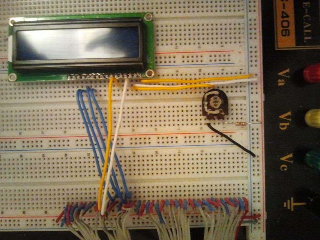

So, passt jetzt, danke, Leitungen waren falsch, hast recht. ist 4bit-Modus, daher nur 4 Datenleitungen, aber die waren allesamt falsch. Aber nix leuchtet oder ist als Schrift erkennbar, das beste Resultat ist, wenn ich bin 3 über den Poti auf Masse setze, dann habe ich in der ersten von den 2 Zeilen immerhin dunkeles Lila, aber keine Zeichen, und der Hintergrund leuchtet schon mal überhaupt nicht...
Also ist zumindsst das Display ok. Beim Masselegen von Pin 3 muss oben dunkel werden, das machts. Wie hast Du Pin 4-6 beschaltet? Der Hintergrund kann auch nur leuchten, wenn 15 und 16 angeschlossen sind. Old-papa
Old Papa schrieb: > Also ist zumindsst das Display ok. Beim Masselegen von Pin 3 muss oben > dunkel werden, das machts. > Wie hast Du Pin 4-6 beschaltet? > Der Hintergrund kann auch nur leuchten, wenn 15 und 16 angeschlossen > sind. Gemäß Tutorial PD4 des Atmega32 auf Pin 4 und PD5 auf Pin 6, ich hoffe, man erkennt auf dem Foto was.

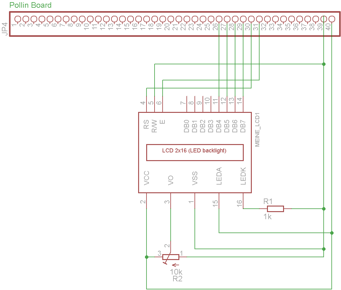

Tja liebe Leute, danke für euren Support... was soll ich sagen? Habe über den Dragon debuggt, so hat sich schön langsam der Text aufgebaut. Das lag aber nicht an der Hintergrundbeleuchtung, seltsam. Sieht aber nun besser aus, leuchtet schön blau. Nun habe ich nen anderen Text genommen, funktioniert mit "meiner" Schaltung gemäß Screenshot sauber - und sorry nochmal für falsches anstöpseln und den fehlenden Schaltplan, Jobst. Ich muss mir dar mal ein Programm anschauen. Da habe ich eine Frage, ich weiß nicht, was ihr davon hält... statt so einem schrottigen Screenshot könnte ich ja auch vielleicht Fritzing nehmen, obwohl ich befürchte, das die Bauteilmenge da sehr begrenzt ist?! Oder, so denke ich, ist es gleich sinnvoll, einen vernünftigen Schaltplan zu konstruieren? Könnt ihr wahrscheinlich viel einfacher lesen!? Danke nochmal, Jens

Nachtrag für Jobst, hier, das ist der Schaltplan, funktioniert wohl:
