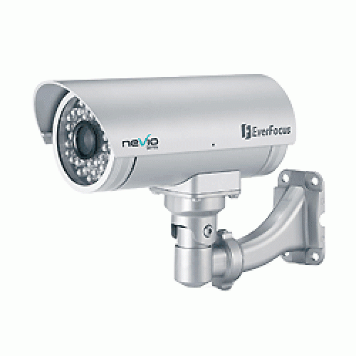

von Oliver H. (dobson)
Kommt auf die Kamera an.
Ich habe mal zwei Everfocus montiert. Da wurde die Ethernet- und die
Stromversorgungs-Leitung sowie ein Fernmeldekabel für die Alarmausgänge
durch den Montage-Arm gezogen. Der saß direkt auf dem Durchbruch.
Hmmm, hmmm... ich hab jetzt noch keine Kamera in die nähere Auswahl
gefasst, sodass sich das schwer beurteilen lässt, allerdings sollte es
halt definitiv eine über Ethernet spannungsversorgte sein, damit
zusätzlicher elektrischer "Aufwand" entfällt. Auch Alarmausgänge wirds
wohl eher nicht geben..
