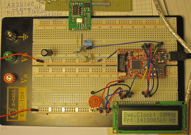

Verwendung fand der PIC32MX440F256H, (im PINGUINO Micro), mit 80 MHz Taktfrequenz. Signalquelle: SI570 LVDS- Version im "FASY1" (Funkamateur). Pegelanpassung/Signalformung: Emitterstufe mit 2SC3355 (Transitfrequenz 6,5 GHz) Der Aufbau erfolgte auf einem Steckbrett, wobei auf kurze Masse- und Signalwege geachtet wurde, siehe Abb.
Welche Frequenz hat er denn eingestellt? Er weiß, dass der PIC max. für 25MHz an OSC1/OSC2 Eingang ausgelegt ist? Er kennt die interne PLL? Er hat das Datenblatt gelesen? http://ww1.microchip.com/downloads/en/DeviceDoc/61143H.pdf Und das Reference Manual (besonders Kapitel 6)? http://hades.mech.northwestern.edu/images/2/21/61132B_PIC32ReferenceManual.pdf DH1AKF K. schrieb: > Der Aufbau erfolgte auf einem Steckbrett, wobei auf kurze Masse- und > Signalwege geachtet wurde, siehe Abb. Er weiß, dass 15-20mm "kurz" sind? Er weiß, dass man das als hochinduktive Anbindung bezeichnet? Er weiß, dass das suboptimal ist?
Wer, "er"? Spricht Du immer in der dritten Person mit den Leuten? Das ist ein Funkamateur, "er" wird es wohl "wissen". Auch, dass das suboptimal ist, ist doch nur ein Hobby. Was erwartest Du denn von einer Spielerei? Sorry, irgendwo kommst Du grad sehr schräg rüber. Also,ich finde das immer wieder interessant, die Grenzen von Bauteilen auszuloten.
Wie zählst Du 140 MHz bei 80 MHz Takt? Input capture Pin, und dann nur jeden 4. Puls ?

Nunja, funktioniert ja anschaeinend, aber kurz ist anders ;)
Schräg schrieb: > Wie zählst Du 140 MHz bei 80 MHz Takt? Zäher wird Extern getriggert(Signal), also Takt unabhängig. Überläufe zählen, letzten Zählerstand mit in die Berechnung aufnehmen und gut is.
Danke für die Hinweise (nooby) wegen der Leitungsführung, vielleicht kann man bei besserem Aufbau auch 146 MHz erreichen..?? Die Erklärung von teoderix ist zutreffend, hier ist der Code zu finden: http://forum.pinguino.cc/showthread.php?tid=3767 Es werden also zwei Timer- Interrupts benutzt. TMR1 zählt die extern zugeführten Impulse, während TMR4 die Messzeit vorgibt (vom Quarztakt abgeleitet.) Das Ganze soll in einem älteren 2m- Transceiver zur 100 Hz genauen Frequenzanzeige verwendet werden. Schönen Gruß, Wolfgang

Interessant, was alles geht. Ich würde aber nicht drauf wetten, dass das dauerhaft stabil funktioniert. 140 MHz ist so dermaßen weit weg von den Angaben im Datenblatt...
TABLE 29-21 vom PIC32MXXX/2XX Family Data Sheet (61168E.pdf) Sagt minimale Periodendauer 20ns bei TIMER1 EXTERNAL CLOCK. Garantiert bei 2,7V, gesamter Temperaturbereich. Wenn Du die 50pF Eingangskapazität bei hohen Frequenzen schnell genug treiben kannst liegt da sicher deutlich mehr drin. Der von Dir beschriebene Faktor 3 bei 3,3V und Raumtemperatur klingt realistisch. Bei Temperaturen deutlich über Raumtemperatur sollte die maximal mögliche Frequenz sinken. fröhliches basteln Hauspapa

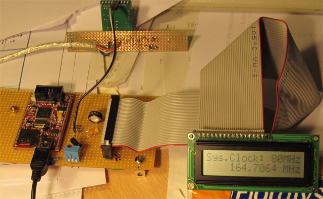

Nachdem ich vom Steckbrett zur Lochrasterplatine übergegangen bin, (die dann in einen älteren 2m-Transceiver eingebaut werden soll,) habe ich noch ein wenig aufdrehen können: bis 154 MHz wird sauber gezählt. Im Bild wird die ZF 10,7 MHz vom Programm noch dazu addiert. Wichtig ist der genaue Arbeitspunkt der Impulsformerstufe. Er wird eingestellt mit einem Spindeltrimmer (47k). 73, Wolfgang
DH1AKF K. schrieb: > Wichtig ist der genaue Arbeitspunkt der Impulsformerstufe. Er wird > eingestellt mit einem Spindeltrimmer (47k) Gut, das ist vllt. noch ein wenig unpraktisch. Aber evtl. könnte ein kleines MMIC dir den Grossteil der Verstärkung abnehmen. Der alte µPC1656 z.B. findet sich in C-Netz Tornistern und der MAR6 von Mini-Circuits liefert 22dB Verstärkung. Aber nach wie vor eine Spitzenleistung des kleinen Pinguino.
