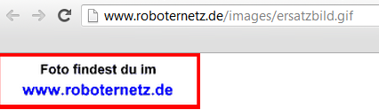

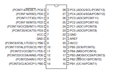

Electronics'nStuff schrieb: > Ach ja, dein Link ist ziemlich nutzlos.. Das liegt aber an roboternetz.de. Anscheinend will jene Webseite nicht, dass man direkt auf Bilder verlinkt, die dort gespeichert sind. Wenn also als Link-Referrer z.B. die Webseite mikrocontroller.net eingetragen ist, zeigt der Server von roboternetz.de einfach ein Ersatzbild. Ich finde das völlig in Ordnung, denn die Webseiten leben von Werbung und haben es natürlich lieber, wenn man sie auf normalem Weg anschaut. Man kann sich aber damit behelfen, im Browser die Referrer zu deaktivieren. Oder man kopiert den Link übers Clipboard und ruft das Bild in einem neuen Browserfenster auf. Zum Bild: Es wird die Anschlussbelegung für einen Mikrocontroller mit 40 Pins gezeigt. Der ATmega328 hat aber 28 Pins. Übereinstimmungen wären da eher Zufall...
Markus Weber schrieb: > Ich finde das völlig in Ordnung, denn die Webseiten leben von Werbung > und haben es natürlich lieber, wenn man sie auf normalem Weg anschaut. Ja, wenn sie zusätzlich noch einen Link zum Bild auf der Seite hinterlassen würde, dann wäre es oke.

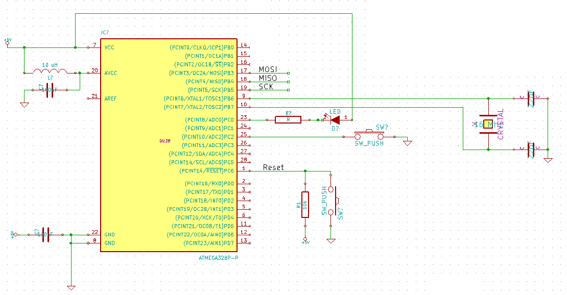

Ich hab mal eine Schaltung gezeichnet. Habe einen Taster zum einlesen, der dann eine LED anmachen soll. (Wie in der Anleitung s.o.) Passt das bisher? Würdet ihr etwas hinzufügen/entfernen? // Schaltung versehentlich 2x hochgeladen. Kann man das irgendwie löschen?
ISP habe ich extra nicht eingezeichnet, weil ich den Controller mit einem Arduino Uno R3 (s.o.) beschreiben will :) Allerdings wäre es vielleicht garnicht mal so verkehrt, das doch zutun. Schaden kanns wohl nicht.. :) Passt denn der Rest?
Chris Sch schrieb: > Passt denn der Rest? Was du noch nicht weißt: Die 100n Kondensatoren müssen jeweils dicht an die Versorgungspins des µC ran. Genau deshalb ist zb der Pin 'Vcc' (Pinnummer 7) direkt neben einem GND Pin (Pinnummer 8) ... damit man da einen 100nF Kondensator direkt an den Pins hinpappen kann. Und aus genau dem gleichen Grund ist auf der anderen Seite vom µC der AVcc Pin direkt neben einem weiteren GND Pin ... ebenfalls damit man einen Kondenstor hinmachen kann. Deine Zusammenführung der beiden GND Pins da unten im Schaltplan ist zwar elektrisch ok, und wenn du das Layout machst und berücksichtigst, dass die 100nF dicht an den IC ran müssen, dann gibt es daran auch nichts auszusetzen. Aber wissen musst du es. Was solls denn eigentlich werden? Eine eigene Platine oder ein Aufbau auf einem Steckbrett? Die Sache ist die: So ein µC lebt und stirbt damit, dass man externe Hardware anschliesst. D.h. nach der Grundschaltung ist eines der wichtigsten Dinge, dass du an die Port-Anschlüsse rankommst, bzw. da ein bischen Experimentierhardware anschliessen kannst. Mit einer einzelnen LED und einem popeligen Taster alleine ist die Anzahl der Experimente .... überaschaubar :-) An ARef würde ich noch einen 100nF nach GND anschliessen um die Referenzspannung des AD-Wandlers zu stabilisieren. Was ich noch machen würde: Wenn das eine Platine wird: Eine Strom-da Anzeige in Form einer Led (+220 Ohm) von Vcc nach GND. Das gibt immer ein beruhigendes Gefühl, wenn auf der Platine erst mal eine LED leuchtet, die anzeigt, dass das Netzteil eingeschaltet ist. Und ja. ISP würde ich auf jeden Fall vorsehen. > weil ich den Controller mit einem Arduino Uno R3 (s.o.) > beschreiben will :) Aha. Und wie macht der Uno das? Telephatisch? Oder meintest du, dass du den µC dauernd umsteckst? Denn das wird dir ganz schnell ganz gehörig auf den Nerv gehen. Abegesehen davon, dass die IC-Beinchen da ihre ganz besondere Freude damit haben, wenn man sie mit dem Schraubendreher dauernd aus einem Sockel raus holt und in einen anderen reinpfriemelt. Und das viele 100 mal. Denn eines kannst du dir abschminken: Das deine Programme auf Anhieb funktionieren.

Vielen Dank für deine ausführliche Hilfestellung Karl Heinz! Ich werde deine Tipps auf jeden Fall berücksichtigen. Zum Thema was es werden soll: Ich will mit Hilfe eines Schiebereglers (74HC 595) am Pin des Atmegas ein Darlington Array (ULN 2003A) nutzen, um 8 Relais mit 5V zu schalten. Und dann mal weiterschaun... :)
Schieberegler heißen die Eingabegeräte auf Mischpulten, du meinst ein Schieberegister. Die richtigen Teile hast du aber, eventuell noch nötige Hilfestellungen sind samt und sonders im hiesigen Wiki zu finden :)
