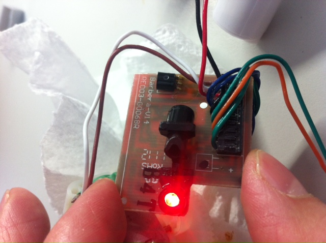

Hallo zusammen, da ich nirgends eine Liste mit error codes und Hardware rev. finden kann, dachte ich mal ich starte einen neuen Thread. Wäre schön wenn ihr unterstützen könntet. Grüße. D - Was bedeutet Dauerblinken nach dem Einschalten ? (HW/SN: CW1200K1AD)

Schau Dir mal die IR-Strecke an - evtl. ist der Sensor am Seifenausgang verschmutzt und muss gesäubert werden
Hi Schwabe, die IR-Strecke ist sauber. Ich glaube dauerblinken heisst Feuchtigkeit in der Elektronik. Leider brachte kurzzeitges fönen keinen Erfolg. Muss ich wohl weiter aufschrauben...
> Er kann sich ja mit der Seife dann wieder waschen - die soll ja 99,9% > aller Bakterien vernichten, wenn man der Beschreibung Glauben schenken > darf. [0] scnr Zurück zum Thema: Haben die Dinger nicht einen Counter eingebaut? So kams mir damals(tm) jedenfalls vor als wir die im Büro hatten. (Abgesehn davon dass die grundsätzlich Riesenportionen eingwillig riechenden, seifenähnlichen Schlonz ausgespuckt haben). Ansonsten: Einfach mal aufschrauben, so viel kann ja da nicht drin sein. [0] http://xkcd.com/1161/

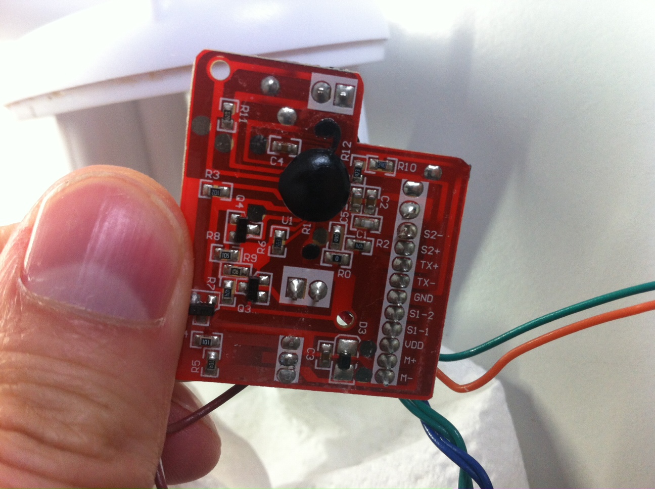

g457 schrieb: > Zurück zum Thema: Haben die Dinger nicht einen Counter eingebaut? Mißt, scheint so als hättest du Recht. Also, ich habe einen Oszi angeschlossen. Die IR-Strecke war permanent auf High so das kein Impuls weitergegeben wurde. Sowohl TX+ als auch TX- waren auf High. Kurzzeitig habe ich TX- auf GND gesetzt bzw auch testweise auf die 4Hz. Nun wird wieder der Impuls wieder ausgegeben. Scheint so zu sein, also wäre hier ein Counter eingebaut der durch das GND'en resettet wurde :D Für's Protokoll: hier ist kein Feuchtesensor eingebaut ist sondern das Dauerblinken bedeutet bei HW Rev Barbera v 14: IR-Strecke gestört.

Hi mb77, das was ich beschrieben habe ist riskant für das Gerät und kann in den meisten Fällen schief gehen. Hast du mal die IR Strecke gecheckt? Da ist meistens Seife auf der Linse (neben dem Loch wo die Seife rauskommt) was auch selben effekt hat. viel glück. D

Hatte das gleiche Problem, dauerndes Blinken der LED. Zusätzlich war an diesem Spender - der als Spüli-Spender eingesetzt wird - auch nach sehr schneller zeit die Batterie leer. Auch eine Auswirkung des Blinkens. Nachdem der Empfänger neben dem Seifenloch definitiv sauber war erfolgte der Auseinanderbau und siehe da, an der roten transparenten Abdeckung war von Innen ein Ablagerung zu sehen. Gereinigt, mühevoll wieder zusammengefummelt und alles gut :) PS: Das Teil ist obwohl es für Waschbeckennähe vorgesehen ist mal überhaupt nicht gegen Feuchtigkeit geschützt. Eventuell hilft auch das trocknen mit dem Fön. LG, Thomas

Mein Seifenspender hat 3 bis 4 mal gepumpt nach Reinigung ging es eine weile wieder dann aber kam es wieder. 4 mal gepumpt dann 6 mal blinken der roten LED. Jetzt habe ich das Problem gefunden. In dem Getriebe block sitzt ein Mikroschalter der sagt der Steuerung Pumpvorgang ist beendet. In dieser Mikroschalter ist irgendwie Wasser eingedrungen dadurch sind die Kontakte oxidiert und der Impuls blieb aus. Mikroschalter repariert und es geht wieder. Achtung beim zusammenbau darauf achten das Steigrohr wieder einführen, sonst wird allen ins innere gepumpt schöne Sauerei.
Hallo Also hier eine Antwort mit der jeder etwas anfangen kann. Das Gerät hat bei blinkender LED Feuchtigkeit bekommen. Ihr müsst alle inneren Bauteile trockenlegen.Das bedeutet das im idealfall mit einer druckluftdose gearbeitet werden muß. Achtet darauf das beim zusammenbau die Dichtung an der dafür vorgesehenen Stelle ( Ansaugdüse ) sitzt.Ich bin noch einen Schritt weiter gegangen und habe den Spender mit einem Netzteil versehen da mir der ständige Batteriewechsel auf den Keks ging.Sollte das Gerät weiterhin blinken befindet sich immernoch Feuchtigkeit im Spender und ihr müsst nochmal ran. Gruß TomTom
