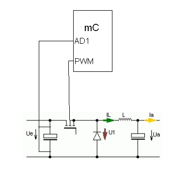

Hey Philipp, danhke für Deine Antwort!! Ich denke mal, dass es ein Arduino Uno wird. So jetzt ist noch die Frage nach dem Speicherbedarf (Flash/Arbeitsspeicher). Hier müsste ich mich doch fragen: Wieviele Daten müssen gespeichert werden und wie groß ist mein Programm...Wie kann ich das in Vorfeld abschätzen? Dann noch mal eine blöde Frage zu Tiefsetsteller: Kann ich mir das prinzipiell so Vorstellen wie im Anhang zu sehen? Danke schon mal für weitere Antworten!!! Gruß, Jan
Jan No schrieb: > Kann ich mir das prinzipiell so Vorstellen wie im Anhang zu sehen? Hierzu kann ich dir leider nichts sagen, kenne mich mit Tiefsetzstellern nicht weiter aus. Auf jeden Fall scheint der MOSFET nicht korrekt angeschlossen, aber zu weiteren Details musst du woanders Fragen. Am besten recherchierst du erstmal noch etwas im Internet und machst dann einen eigenen Thread dafür auf, der Titel hier ist dafür sicher nicht der günstigste. Jan No schrieb: > Ich denke mal, dass es ein Arduino Uno wird. > So jetzt ist noch die Frage nach dem Speicherbedarf > (Flash/Arbeitsspeicher). > Hier müsste ich mich doch fragen: Wieviele Daten müssen gespeichert > werden und wie groß ist mein Programm...Wie kann ich das in Vorfeld > abschätzen? Also der Speicher des Uno ist eher klein, details siehe Datenblatt. Für richtig anspruchsvolle Aufgaben ist eher ein ARM angebracht. Aber da wird der direkte Einstieg sicher nicht ganz so einfach. Daher bist du mit dem Arduino meiner Meinung nach erstmal gut beraten. Kauf dir erstmal den, mach die ersten Schritte und werde warm mit der Materie. Und wenn der dann für deine Aufgabe nicht reicht, bekommst du vom gesparten Geld gegenüber Conrad immer noch einen Raspberry Pi oder ein ARM Starter kit. Einen preiswerten Uni gibt es u. A. hier: http://dx.com/p/uno-r3-development-board-microcontroller-mega328p-atmega16u2-compat-for-arduino-blue-black-215600 Viele Grüße
