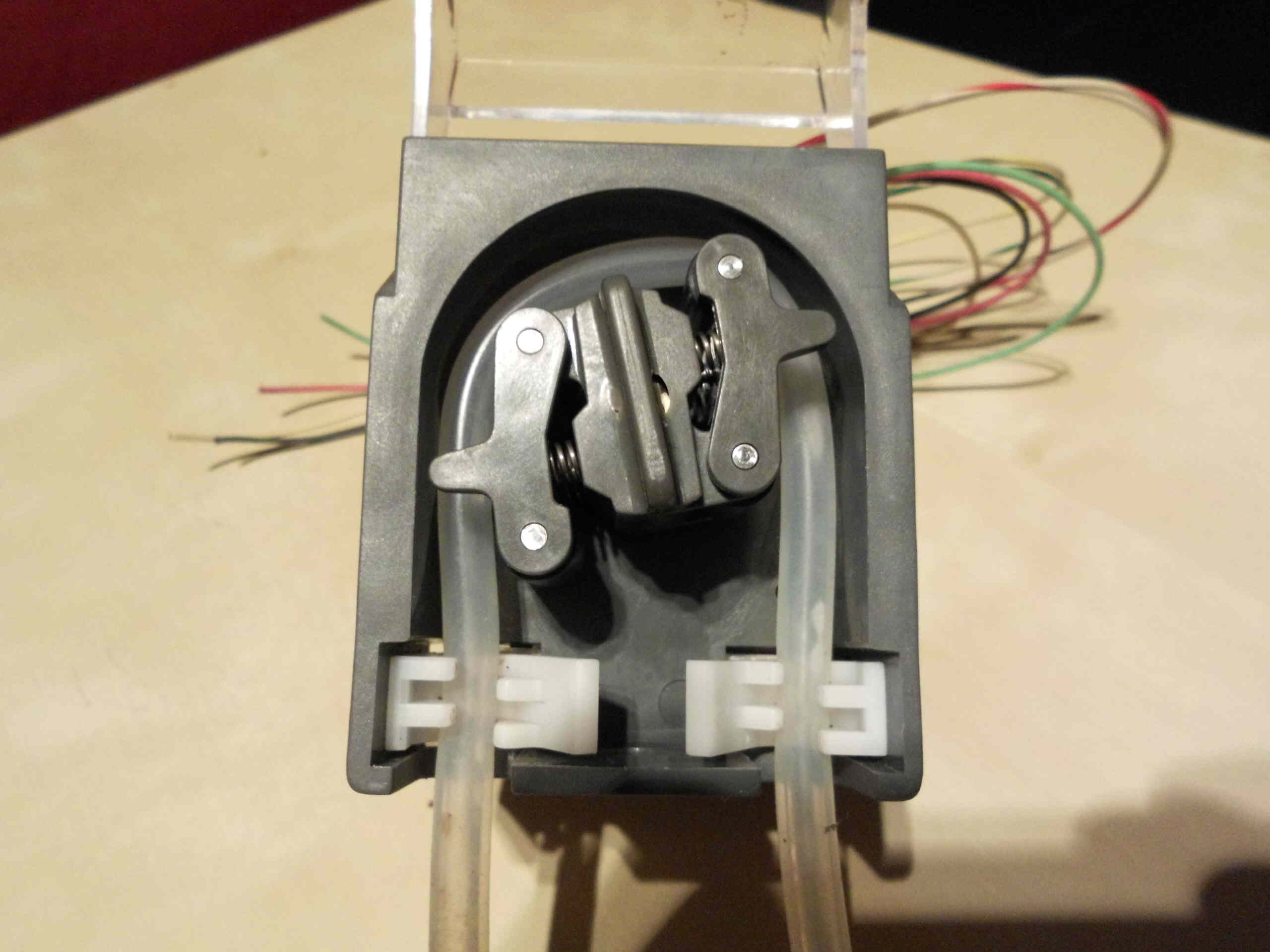

Ich kann morgen mal schauen. Ich eventuell noch eine Schlauchpumpe im Keller liegen. Die wäre dann mit einem Schrittmotor der Baugröße Nema23. Den kann man aber bestimmt auch gegen einen Getriebemotor austauschen. Ich schau morgen mal nach. Falls ich die finde, würd ich die dann günstig abgeben. Meine Vorstellung wären 15€ incl. Versand. Gruß Steffen

Martin S. schrieb: > @Steffen: Das waere klasse! Wuerde mich freuen, wenn du mal nachschauen > koenntest. Hab sie gefunden. Wenn du die Pumpe haben willst, dann schreib mir per PM. Hab mal Bilder angehängt. Gruß Steffen
Oha, da hab ich dir aber ein Schnäppchen angeboten.. Die gibt es ja noch immer bei RS: http://de.rs-online.com/web/p/hydropumpen/0330812/ Den Schrittmotor werd ich dann aber behalten. Kriegst die Schlauchpumpe für 1/10 ihres Neupreises, Okay? Gruß Steffen

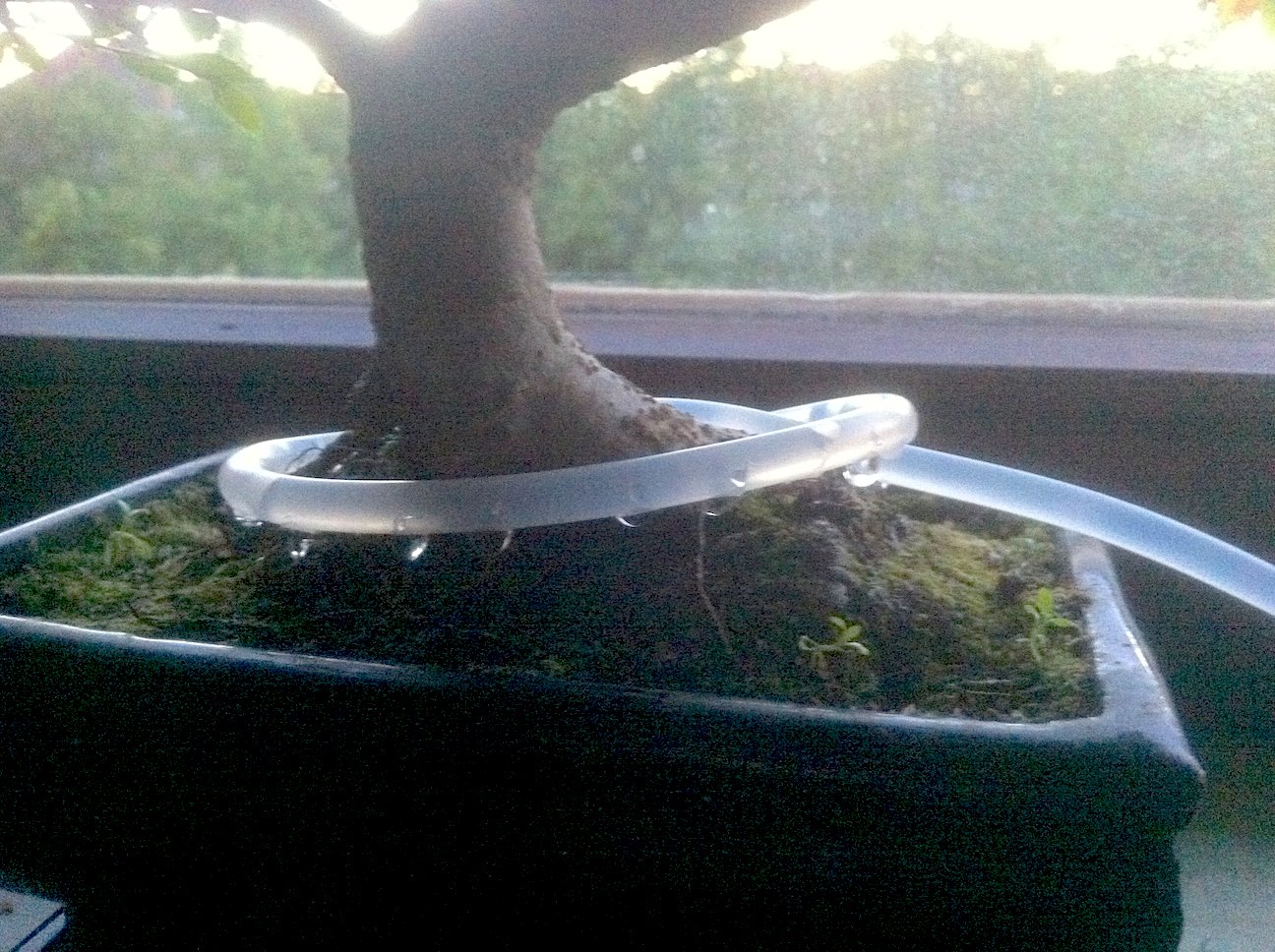

Wollte nur mal kurz Rueckmeldung geben: Habe jetzt die Schlauchpumpe verbaut, die mir Steffen netterweise verkauft hat. Das Ende des Schlauchs ist zugequescht und die letzten 15cm bilden eine Schleife um den Stamm der Pflanze. Den Schlauch habe ich dort mehrfach angepiekst. Das Ganze funktioniert erstaunlich gut und die Tropfen bilden sich ziemlich gleichmaessig auf der Laenge des perforierten Schlauches. Soweit klappt das alles schon besser als gedacht. Danke nochmal fuer die Vorschlaege. :)
Martin S. schrieb: > Das Ende des > Schlauchs ist zugequescht und die letzten 15cm bilden eine Schleife um > den Stamm der Pflanze. Wie wärs mit einem schönen Bild? Gruss Harald
Gibt es :-). (schoen allerdings nicht mangels brauchbarer Kamera hier) Ist allerdings noch sehr provisorisch, die Schlauchabquetschung am Ende ist mangels passendem Material aus einem abgesaegten Schrankgriff von IKEA und zwei Unterlegscheiben entstanden... Aber dass es funktioniert, sieht man denke ich ganz gut. Der naechste Schritt waere dann die Feuchtigkeitsmessung. Das wollte ich nach Moeglichkeit kapazitiv machen. Von Vegetronix gibt es da anscheinend einen Luxussensor, der allerdings mit Versand an die 70 Euro kostet. Als Alternative habe ich jetzt einen billigen Giessanzeiger gefunden, der anscheinend auch kapazitiv misst (oder eher schaetzt, mal sehen...). Den werde ich bei Gelegenheit mal ausprobieren und dann aufsaegen und mal schauen, ob ich da was brauchbares abgreifen kann. Wenns klappt, werde ich berichten.
