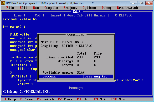

Guten Morgen, also Danke erst mal für die Zahlreichen Antworten! das ist der code:

und das der output com Borland Compiler:

Vielleicht wird ja einer schlau draus !?

Offensichtlich ignoriert dein Turbo-C das Include-Statement, oder kriegt ein effektiv leeres stdio.h. Der Rest folgt daraus. Vielleicht fehlt ihm irgendeine Env-Variable, die in DOS vorhanden aber in Windows nicht vorhanden ist (sowas wie #ifdef DOS ... im stdio.h).
Elias B. schrieb: > #include <stdio.h> ... > Error BIN.C 5: Undefined symbol 'FILE' in function main Komisch. In der zu TC2.01 gehörenden /stdio.h/ ist FILE definiert. Sicher, daß bei Dir der include-Pfad korrekt gesetzt ist?
Wenn er das File nicht gefunden hätte, hätte er es gesagt. Die Frage ist also eher, ob er das richtige File gefunden hat, oder dessen Inhalt aufgrund einer abgewiesenen #ifdef Klammer ignorierte.
Elias B. schrieb: > Guten Morgen, > > also Danke erst mal für die Zahlreichen Antworten! > > das ist der code: > > [c] > #include <stdio.h> > ... > und das der output com Borland Compiler: > > [c] > Turbo C Version 2.01 Copyright (c) 1987, 1988 Borland International > BIN.C: > Error BIN.C 5: Undefined symbol 'FILE' in function main > Error BIN.C 5: Undefined symbol 'file' in function main > Warning BIN.C 5: Code has no effect in function main > ... > > Vielleicht wird ja einer schlau draus !? Änder mal deine C++ Kommentare // (die gab es damals nämlich noch nicht für C) in C89 Kommentare /* */, dann kompiliert das auch.
