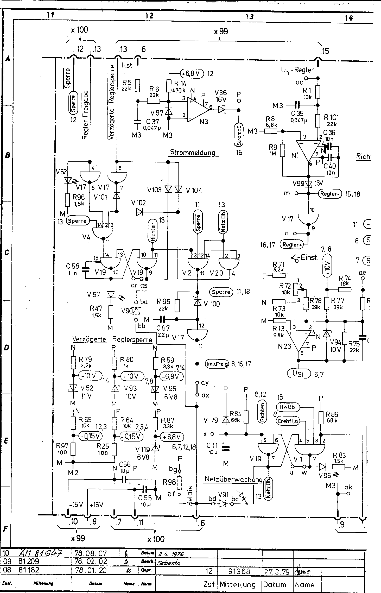

Ich suche gerade einen Fehler in einem Umrichter, hab aber leider nicht sooo viel Ahnung von Elektronik (Maschinenbauer) Ich hab mal einen Ausschnitt vom Schaltplan angehängt. Wo ich gerade hänge ist: in F13 sitzt eine Diode (V91). Kann mir der Schaltungsteil, der links (an bd) hängt das Signal an Pin 7 von V19 auf 0 Volt ziehen. Wenn ich es als Pneumatik sehe Diode = Rückschlagventil dann Nein ist aber halt keine Pneumatik Ich sag mal Danke im Voraus Gruss heinz
V91 im Plan ganz unten sieht aus wie eine Rücksetzdiode für den Selbsthaltekreis (wahrscheinlich für definierten Einschaltzustand).
Ich hab die (V91) mal ausgelötet -> Fehlerbild geändert Hätte ich gleich schreiben sollen Nach dem Einschalten gibts einen Fehler Netzüberwachung V96 leuchtet Dabei liegen an V1 Pin 2, 3 und 5 etwa 14V an an Pin 4 etwa 1V Logik ist LSL Schallschwelle laut Inet etwa 6V Schaltschwelle nach dem auslöten bleibt V96 aus - schade ich hatte den C11 in Verdacht Sperre ist 0V Imp.Freigabe etwa 14V Brücke ay-ax gibts real nicht Funktioniert aber immer noch nicht -> weiter suchen Gruss heinz

heinz schrieb: > Ich hab die (V91) mal ausgelötet -> Fehlerbild geändert heinz schrieb: > weil das Fehlerbild dauernd wechselt. Glaskugel:Erklärbar, wenn Deine Selbsthaltekreise durch fehlende V91 nicht in eine definierte Stellung beim Einschalten kommen? Verfolge mal wo die V91 ihr Signal herbekommt. Evtl ein kaputter Kontakt, abgefallener Draht, .... oder ein Zeitglied mit krankem Elko? Möglichkeiten gibt es viele.
@oszi40 was ich denk: Beim Einschalten bleibt das Signal Richten erstmal 0 bis C11 gladen ist Dadurch ist der Ausgang von V19 high Damit der Eingang von V1 Pin 4 high Wenn V1 Pin 2,3,5 high sind -> Ausgang low d.h. Netz ist ok Wenn C11 geladen -> Richten == high wenn jetzt V1 Pin 2,3,5 (einer) auf low geht -> beide Eingänge von V19 hight -> Ausgang low -> V1 Pin 4 low -> Selbsthaltung Daher dachte ich C11 ist hinüber und damit Richten zu kurz auf low Heute Morgen ist es jetzt so, dass das Verhalten stabil aussieht. Saegezahn generierung ist ok Impulsgenerierung ist ok Momentenrichtung Ausertung ist ok Ich stellt die so ein dass ich immer Momentenrichtung 1 hab dann folgt Zündimpulse an alle Übertrager die mit 1 nummeriert sin Tyr1 - Tyr6 das ist jeweils eine Nadel alle 3,4 ms - passt in etwa Was nicht passt - egal was ich als Soll (0-10V) vorgebe, das bleibt eine Nadel Nehm ich jetzt mal an mein Soll wird gesperrt durch irgendwas und die Sperre hab ich durch auslöten von V91 von der Netzüberwachung getrennt. Also Sollwert verfolgen. Gruss heinz

@oszi40 Ja, da hast Du recht, aber da gibts einen Schalter (MOSFET ?) der den Sollwert gegen Masse schalten kann. So wie es aussieht ist der auch durchgeschaltet. Da ich von Elektronik keine Ahnung hab bau ich gerade den Schaltungsteil (ist nicht viel) der das Signal erzeugt in LTspice nach. Meld mich dann wieder Und Danke für die Hilfe Gruss heinz

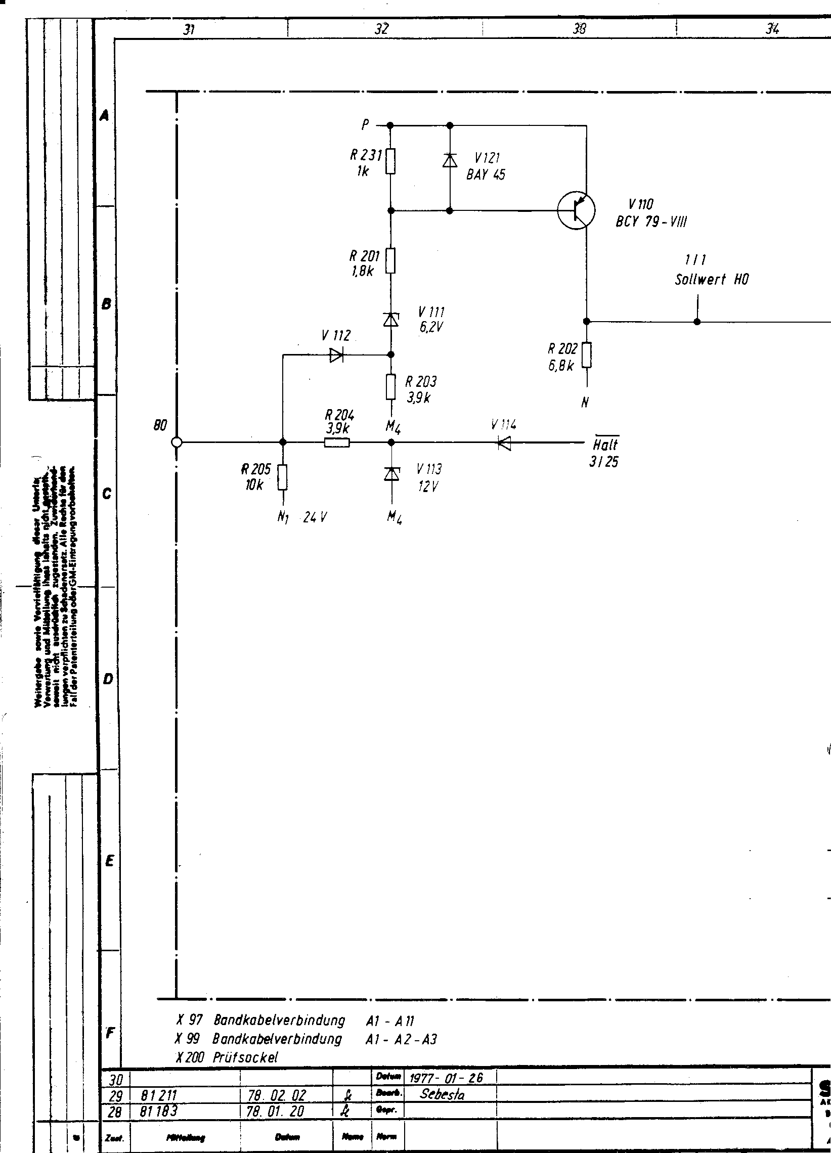

Ok weiter gesucht. im Angehängten Ausschnitt gibt es links eine Klemme 80. Die Klemmenbezeichnung ist lt. Gerätehandbuch Halt. Die ist /war? unbeschaltet. /Halt interpretier ich so dass, wenn kein Halt ansteht das Signalauf high sein sollte? Gemessen etwa 0V auf beiden Seiten von V114 In der anderen Richtung liegt das Signal auf dem Eingang eines Oder Gatters. Weis jemand ob LSL die Eingänge auf high floated ? Signal Sollwert HO liegt gemessen bei etwa 15V In der Simulation LTspice passt das. KL80 unbeschalte Sollwert HO etwa 15V KL80 mit 24V Sollwert HO etwa -15V Im Moment sieht das für mich so aus als müsste KL 80 mit 24V beschaltet werden. Aber ich finde kein offenes kabel in der Umgebung und am Freitag hat das Ding noch funktioniert. Gruss heinz
Ok, 24V an KL80 und läuft :) Jetzt darf ich den ganzen Verhau absuchen ob da eine offene 24V Leitung hängt Dann Morgen mal vorsichthalber einen neuen C11 holen und v91 wieder einlöten. Ich sag mal Danke an Die, die geantwortet haben. Manchmal hilfts ja auch wenn man mal drüber schreibt. Gruss heinz @Jörg Kennst Du eine Ersatztype?
