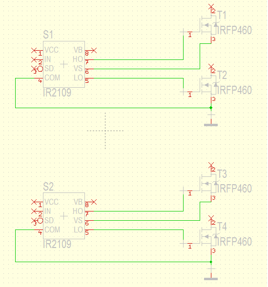

Guten Tag ins Forum,
für die Verschaltung eines 1-Phasen-Wechselrichters benötige ich mal
etwas Hilfe.
Wie Ihr meinem Bild entnehmen könnt, möchte ich das ganze mit IRFP460
MOSFETs mit vorgeschalteten IR2109 realisieren.
Da Schaltbild des IR2109
http://ecee.colorado.edu/~ecen4517/components/parts/ir2109.pdf
ist schon recht gut verständlich, nur brauche ich mal etwas Hilfe bei
folgenden Dingen.
1. Wie verschalte ich die Last? Entsprechend dem IR2109 Schaltbild habe
ich ja nun 4 Kontakte (2 aus den Vs Kontakten und 2 aus den MOSFETs) Wie
klemme ich diese also zusammen, um meine Last anzuschalten.
2. Wie bestimme ich die Größen der Diode bzw die Kondensatoren?
Würde mich freuen, wenn Ihr mir da etwas helfen könntet.
Die Simulation mache ich in Target3001 (Ich habe zwar gesehen, dass hier
eher ltspice verbreitet ist, aber ich finde da so die entsprechenden
Bauteile nicht).
Danke für zahlreiche Hilfe
Grüße Patrick
Zu allererst solltest du ein paar Gatewiderstände nachrüsten. In alle
Gateleitungen also 10-22 Ohm 1/2 Watt. Dann musst du noch Pin3 von T1
mit Pin 1 von T2 verbinden, das ist der eine Ausgang. Analog verfährst
du mit T3 (Pin3) und T4 (Pin1). Das ist der 2. Phasenausgang.
Die Speisedioden an Vb richten sich nach der Speisespannung der
Halbbrücke. Diese Spannung müssen die Dioden sicher sperren können. Der
C zwischen Vb und Vs richtet sich u.a. nach der PWM Frequenz. Je höher
die PWM Frequenz, desto kleiner kann der C sein. Ich benutze bei IR2110
Brückentreibern und 20kHz PWM meistens so um die 10µF bis 100µF. Der
Kondensator muss sicher die Ladung haben, um die HighSide
durchzuschalten.
Du musst dir darüber im Klaren sein, das es mit Ladungspumpen nicht
möglich ist, 100% Einschaltdauer der Highside zu haben, da sonst die
Pumpe entleert wird. Es muss zwischendurch immer wieder eine Pause da
sein, in der die Pumpe aufgeladen wird.

Jeweils ein Pulldown-Widerstand von G-S wäre auch echt flott ;)

Hallo Matthias,
vielen Dank erstmal für deine schnelle Antwort.

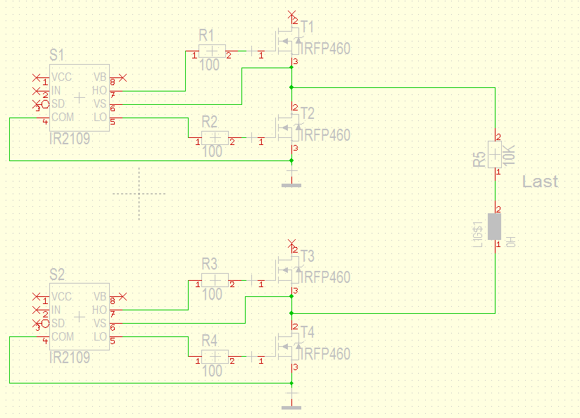

Ich habe jetzt erstmal die Vorwiderstände eingebaut. Meintest du
10-22Ohm PRO 0,5 Watt?
Bei der Pinbelegung für die Ausgänge komme ich nicht mit. Nach deiner
Beschreibung wären die Drain Pins der T2 und T4 frei. Aus der
Beschreibung des IR2109 geht hervor, dass die Lastanschlüsse aus de
Source Anschlüssen von T1 und T3 sowie den Drain Anschlüssen von T2 und
T4 entstehen.
Oder habe ich da etwas falsch verstanden?
Bei der PWM habe ich mir bisher noch keine weiteren gedanken gemacht um
ehrlich zu sein. Der Mega 88 wie in deinem Projekt denke ich sieht ganz
gut aus.
Sorry, ich war mit der Pinnummerierung durcheinander. Also Pin3 von T1
(Source) mit Pin2 von T2 (Drain). Genauso im unteren Teil: Source der
Highside auf Drain der Lowside.

Ja, also meine Brücke ist ja auch nur ein 1-Phasen-WR also
Wechselspannung reicht völlig.
Ich bin immer für Ideen und andere Lösungen offen, würde aber auch meine
"Idee" realisieren, da ich das ja auch alles verstehen will ;)
Ich bin ja nun soweit, dass der Ausgang soweit steht, am Eingang arbeite
ich noch, und dann muss ich mir noch gedanken über die PWM machen. Wird
auch nicht so ganz einfach.

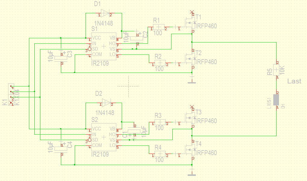

Noch nicht ganz. Es fehlen natürlich noch die beiden Bauteile für die
Ladungspumpe an jeden IC.

Brauchst du eigentlich nicht, da der IR2109 kräftige Push-Pull Endstufen
hat und die Gates zügig entladen kann.
von moep (Gast)
ging eher darum einen undefinierten Zustand zu verhindern sollte Vcc
noch nicht anliegen, der Zwischenkreis allerdings schon aufgeladen sein.
Aber ich kenne den Treiber IC nicht gut genug, vllt ist er ja schon
entsprechend abgesichert...

Das grundsätzliche Problem beim Ansteuern der Highside in einer
Halbbrücke ist ja das Durchschalten per Gatespannung gegenüber der
Source. Der MOSFet braucht eine Spannung von einigen Volt an der Gate
gegenüber dem Sourcepotential, um durchzusteuern. Die Ladungspumpe im IR
Chip macht nun genau das: Sie 'stapelt' Vb auf die Spannung an Vs
(Source der Highside) und hat damit die nötige Spannung, um das Gate
durchzusteuern. Vs ist ja auf einem wechselnden Potential und deswegen
ist es nötig, die Gate immer auf noch einem höheren Potential zu halten,
damit die HS durchsteuert.
Daraus folgt auch, das die Diode die Betriebsspannung der Brücke locker
sperren können muss. Ein Netzwechselrichter mit seinen 300V benötigt da
also ein HV Diode, die etwas Strom liefern muss. Eine BA159 o. ä. ist
also besser geeignet als die kleine 1N4148. Die Diode muss ja immer
wieder den Elko aufladen und ist dewegen schon mit Strom belastet.
Ebenso folgt aus dem Ladungspumpenprinzip, das der Elko zwar nur Vb
vertragen muss, effektiv aber auf einem hohen Potential liegt.
