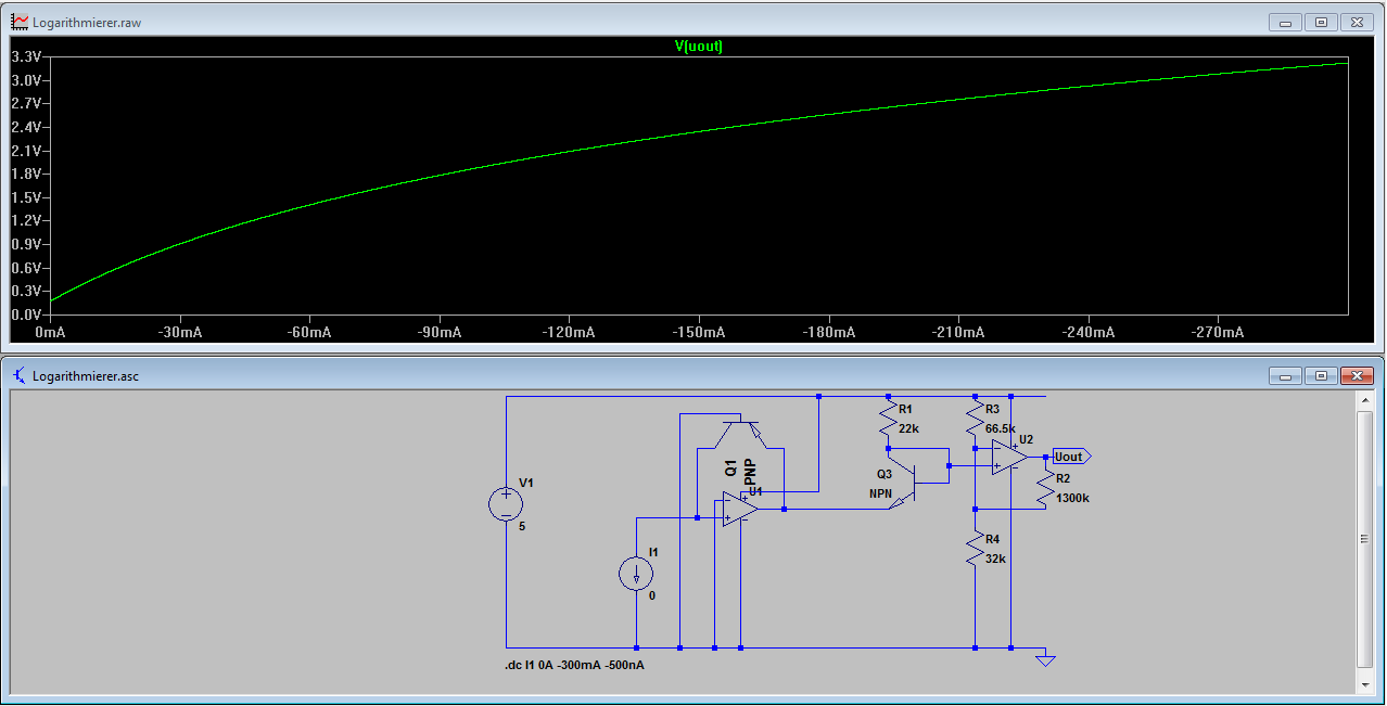

Michael S. schrieb: > Meine Schaltung ist angehängt. Findet ihr die > Schaltung so in Ordnung? Oder habt ihr Verbesserungsvorschläge? Du solltest die Eingänge von U1 tauschen, sonst funktioniert die Schaltung nicht. LG Christian

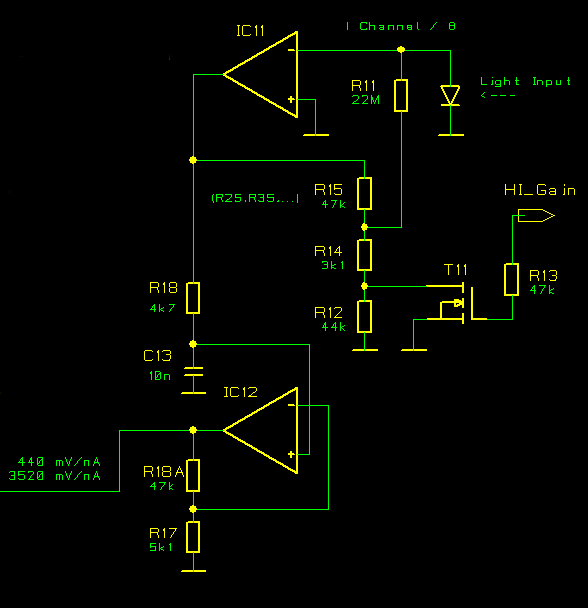

Michael S. schrieb: > Ein bereichsumschaltbarer Transimpedanzverstärker ist ja gut und schön, > aber da die Schaltung hinterher autonom messen soll, muss ich mich > leider mit einer Schaltung begnügen Die Umschaltung darf auch gerne der Controller machen, der anhand der gemessenen Werte über den Messbereich entscheiden kann.
Christian L. schrieb: > Du solltest die Eingänge von U1 tauschen, sonst funktioniert die > Schaltung nicht. > > LG Christian Doch, doch. Da ich keine symmetrische Versorgungsspannung am OpAmp habe, musste ich die Schaltung von der Internetseite so modifizieren, dass sie das Eingangsignal nicht invertiert. Die Transistoren hinter dem OpAmp sind entsprechend angepasst. @MaWin und Harald: http://www.user.tu-berlin.de/h.gevrek/ordner/ilse/solar/solar5.html Die Temperaturabhängigkeit des dunkelstroms sorgt für eine starke Änderung der Photospannung, wohingegen sich der Photostrom bei einer Temperaturänderung von 50 Grad gerade einmal um 2% ändert... @Wolfgang: Wie würdest du so eine Schaltung dann aufbauen? Ohne LogAmp?

Michael S. schrieb: > Doch, doch. Da ich keine symmetrische Versorgungsspannung am OpAmp habe, > musste ich die Schaltung von der Internetseite so modifizieren, dass sie > das Eingangsignal nicht invertiert. Die Transistoren hinter dem OpAmp > sind entsprechend angepasst. Ist trotzdem falsch. Einfach die Eingänge vertauschen funktioniert nicht. > Wieso nur eine Zehnerpotenz? :( Die Schaltung auf der Internetseite > verspricht über 6 Dekaden zu gehen? Dann guck doch mal, welcher Transistor über sechs Dekaden eine logarithmische Kennlinie besitzt. Das mag ja in der Theorie funktionieren aber nicht in der Praxis. LG Christian

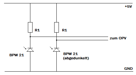

@Harald: Entspricht diese Schaltung deiner Brückenschaltung? Wie sind hier die Widerstande am besten zu dimensionieren? (Mein A/D kann 0 bis 3.3V in 1024 Schritten) Gruß und nochmals Danke, Michael
Michael S. schrieb: > @Christian: Dann meinst du, dass die Schaltung von der Seite so nicht > richtig ist? Ich kann mir schon vorstellen, dass ein Transistor in einem > Bereich von 0 bis 1mA eine logarithmische Kennlinie hat. Und was genau > ist denn an meiner Schaltung oben falsch. Sie liefert ja immerhin einen > richtigen Output - in der Theorie zumindest. Die Schaltung von der Seite ist zwar richtig aber rate mal, warum er für die Transistorvariante keinen Transitotyp angibt. Es Dürfte sehr schwer werden einen Transistor mit 6 Dekaden logarithmischer Kennlinie zu bekommen. Selbst Transistorarrays, wie der MAT14, welcher mit seiner weiten logarithmischen Kennlinie beworben wird, schafft nur etwas über drei Dekaden. Auch beim LM194, welcher ebenfalls mit seiner hervorragenden logarithmischen Kennlinie beworben wird, sind es nur etwas über vier Dekaden. Was meinst du, wie dann ein 0815 Transistor dabei abschneidet? Nicht umsonst verwenden Hersteller von logarithmierenden OPVs gerne mehrere Transistoren mit unterschiedlichen Arbeitspunkten, welche am Ende miteinander verrechnet werden. Die Schaltung ist trotzdem falsch. Es scheint nur so, dass es funktioniert. Hast du mal die Spannung an der Stromquelle gemessen? Der OPV arbeitet doch gar nicht in einer Gegenkopplung, sondern mit einer Mitkopplung. Wie soll er da jemals etwas regeln können? Das Problem liegt in deiner Simulation. Durch die ideale Stromquelle jagst du auf Teufel komm raus den Strom durch deine Schaltung. Irgendein pn-Übergang wird dann leitend und es sieht so aus, als würde eine logarithmische Kennlinie entstehen. Dabei ist die Kennlinie, die du siehst nicht einmal logarithmisch. Wieso sollte die den bei etwa 0,15V beginnen? LG Christian
Michael S. schrieb: > Verschiedene > Messbereiche, wie bereits oben schonmal angesprochen? Ja, allerdings ist es bei den geringen Photoströmen nicht ganz so einfach. Anbei ein Transimpedanzverstärker mit Umschaltung 1:8. Gruss Reinhard
Michael S. schrieb: > @Harald: Entspricht diese Schaltung deiner Brückenschaltung? Ja, Du brauchst natürlich einen Differenzeingang. Da aber Dein AD-Wandler sowie zu unempfindlich ist, brauchst Du ja sowieso einen OPV zur Verstärkung. Es muss ja nicht unbedingt der OPA LM358 sein. Gruss Harald
Christian L. schrieb: > Die Schaltung ist trotzdem falsch. Es scheint nur so, dass es > funktioniert. Hast du mal die Spannung an der Stromquelle gemessen? Der > OPV arbeitet doch gar nicht in einer Gegenkopplung, sondern mit einer > Mitkopplung. Wie soll er da jemals etwas regeln können? Das Problem > liegt in deiner Simulation. Durch die ideale Stromquelle jagst du auf > Teufel komm raus den Strom durch deine Schaltung. Irgendein pn-Übergang > wird dann leitend und es sieht so aus, als würde eine logarithmische > Kennlinie entstehen. Dabei ist die Kennlinie, die du siehst nicht einmal > logarithmisch. Wieso sollte die den bei etwa 0,15V beginnen? > > LG Christian Hm, meiner Meinung nach fließt der Strom über den 1. Transistor ab. Die Kollektor/Basis Leitung müsste sich wie eine Diode in Durchlassrichtung verhalten, daher fällt hier eine (stromabhängige) Spannung um 0.7V ab. Diese wird dann irgendwie verstärkt. Aber du hast schon recht, mit der Mitkopplung - da ist noch so einiges falsch. @Reinhard: Danke. Sieht in der Tat etwas kompliziert aus, was nicht heißt, dass ich es nicht evtl versuchen werde. :) Was hälst du von Haralds Vorschlag?
Eigentlich ohne R1, der Strom durch die BPW21 soll ja gerade der
erzeugte Photostrom sein, der durch die abgedunkelte ist per A/D
Wandlerwert errechenbar, dann ist der Photostrom aus der Shockley-Formel
berechenbar.
Michael S. schrieb: > Was hälst du von > Haralds Vorschlag? Garnichts. 1. Laut Datenblatt Siemens ist die Ausgangsspannung definiert von 10 Lux (250 mV) bis 2000 Lux (450 mV). Eine Messung der Leerlaufspannung ist bei einem Vorwiderstand aber garnicht gegeben, da wird eine normale Diodenkennlinie mit dem durch R1 gegebenen Strom gemessen. 2. Im Prinzip wäre es ja schön den Dunkelstrom zu kompensieren, aber da nützt eine 2. Diode nichts. Das sind Restströme, die sind bei jeder Diode anders. Man kann sie auch nicht aus dem Datenblatt entnehmen, das sind Grenzwerte oder typische Werte, die das einzelne Exemplar aber so nicht aufweist. Gruss Reinhard
Reinhard Kern schrieb: > Eine Messung der Leerlaufspannung ist > bei einem Vorwiderstand aber garnicht gegeben, Da hast Du natürlich recht, da ist mir ein Denkfehler unterlaufen. Man kann die Dioden naürlich direkt als Photoelemente anschliessen. Der Eingang des OPV muss dann natürlich hochohmig sein. > 2. Im Prinzip wäre es ja schön den Dunkelstrom zu kompensieren, aber da > nützt eine 2. Diode nichts. Das sind Restströme, die sind bei jeder > Diode anders. Hier spielt dann aber eher die sog. Temperaturspannung der Dioden eine Rolle. Der Dunkelstrom dürfte sich im Elementbetrieb kaum auswirken. Gruss Harald PS: Die Idee kam ja ursprünglich von MaWin. Ich habe sie als Schnellschuss nur leicht erweitert. Dabei ist mir leider obiger Fehler unterlaufen.
