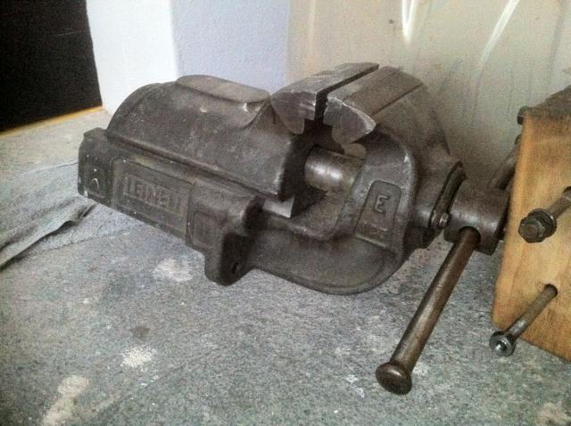

Hi, ich suche einen größeren Schraubstock mit einer +/- 125iger Backenbreite. Sollte etwas aushalten, wenn man mal am Auto bastelt oder dickere Teile bearbeitet. Muss nicht höhenverstellbar oder drehbar sein, einfach nur stabil und zuverlässig :-) Ich schaue schon bei ebay und in den Kleinanzeigen, nur oft ist das ja wahnsinn was die Leute dafür haben wollen. Manchmal passt es einfach zufällig. Die Werkstatt vom Opa wird entrümpelt o.ä. Ich werde mich die Wochen auch mal auf Flohmärkten rumptreiben. Wenn jemand so ein Schätzchen zu einem humanen Preis abzugeben hat, bitte einfach eben melden. Komme aus dem Kreis 26127 und würde ggf. auch abholen. Viele Grüße, DS

Hi, danke für die Rückmeldung. Es sollte einfach etwas stabiles sein. Dem Baumarkt möchte ich an der stelle kein Vertrauen schenken. Also, wenn jemand etwas ähnliches wie abgebildet abzugeben hat, einfach eine PN schreiben o.ä. Viele Grüße, DS

Hi, danke für die Info. Hatte den im Blick: http://kleinanzeigen.ebay.de/anzeigen/s-anzeige/industrie-schraubstock-125-und-100-mm-schlegel-emf-!-w-leinen/108313635-84-1934?ref=search Dann diesen gesehen: http://kleinanzeigen.ebay.de/anzeigen/s-anzeige/schraubstock-leinen/113761423-84-9105?ref=search Jetzt aber diesen erworben: http://kleinanzeigen.ebay.de/anzeigen/s-anzeige/grosser-leinen-praezisions,-profi-schraubstock/122805349-223-4289?ref=search Gruß und vielen Dank, DS
Dennis S. schrieb: > Jetzt aber diesen erworben: > > http://kleinanzeigen.ebay.de/anzeigen/s-anzeige/gr... > > Gruß und vielen Dank, > DS > Alles richtig gemacht. :-)
...die Entscheidung habe ich nicht letztendlich auch wegen der vielen Postings und Infos zu den "Haltbarkeits" und Herstellungseigenschaften der Schraubstöcke getroffen. Ich denke der Preis ist fair. Vielen Dank dafür. DS
