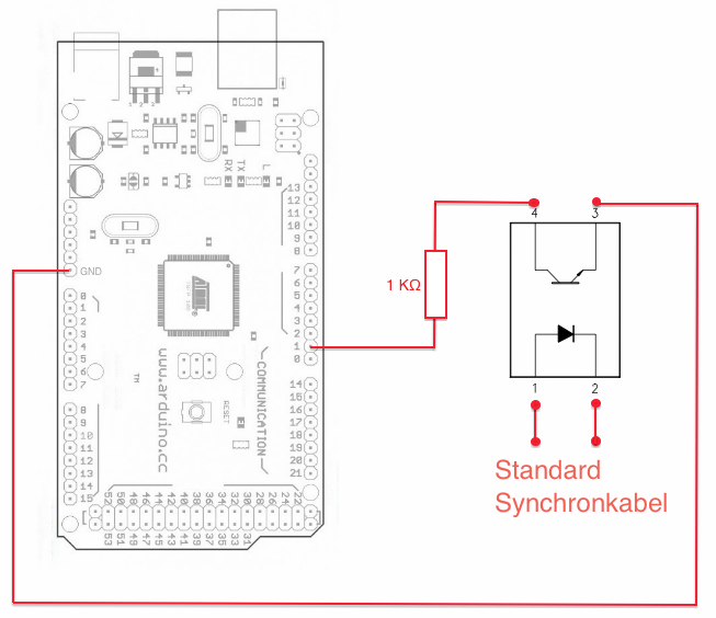

Hallo miteinander, ich möchte über ein Arduino Mega 2560 einen meiner Blitze über eine Fotozelle auslösen. Das schöne ist das an der Fotozelle ein Kabel sich befindet mit einem kleinen Klinken Stecker wenn ich die beiden Kontakte des Klinkerstecker miteinander verbinde (Schraubendreher) dann löst der Blitz aus :-), genau das was wich haben möchte. Jetzt ist meine Frage wie mache ich das wenn so was über das Arduino laufen soll, denn ich sollte ja keinen Strom auf die Fotozelle abgeben. Wie muss ich denn so eine Schaltung aufbauen? kann mir da jemand einen Tipp geben. Gruß
Muecke -- schrieb: > Wie muss ich denn so eine Schaltung aufbauen? Das kommt drauf an, was für ein Steuersignal der Blitz braucht. "Verbinden mit einem Schraubendreher" sagt erstmal nicht soviel aus. Versuch es mal mit verschiedenen Widerständen. Eventuell ist ein Optokoppler oder ein Optotriac dann eine sinnvolle Lösung.

OK, wenn ich das richtig verstanden habe kann ich das über einen Optokoppler realisieren. Habe da mal eine Schaltung gezeichnet, ist das so richtig? oder muss da noch mehr dran? drauf? als Optokoppler würde ich diesen nehmen: http://www.reichelt.de/Optokoppler/KB-817/3/index.html?;ACTION=3;LA=2;ARTICLE=76163;GROUPID=3046;artnr=KB+817 würde mich über Feedback sehr freuen. gruß
Ich vermute, dass Du den Optokoppler falsch herum verwendest. Der Arduino muss die LED mit Strom versorgen (Vorwiderstand!) um damit den Transistor durchzusteuern. ...Rolf
OK, habe die Zeichnung noch mal angepasst :-) was meinst du mit Vorwiderstand ? ist der denn ich verwende an der Falschen Stelle? oder zu Klein? oder meinst du das ich am Synchronkabel auch noch einen Vorwiderstand verwenden sollte?
Muecke -- schrieb: > OK, habe die Zeichnung noch mal angepasst :-) Dann hast du scheinbar die falsche Datei angehängt :) Das ist nämlich die selbe wie oben. Muecke -- schrieb: > was meinst du mit Vorwiderstand ? ist der denn ich verwende an der > Falschen Stelle? oder zu Klein? Eher zu groß. Den kannst du wie bei jeder normalen LED berechnen.

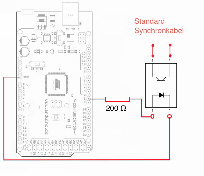

Rufus Τ. Firefly schrieb: > Sie heißt gleich, ist aber nicht gleich. Wow - in der Tat, du hast recht. Sorry, manchmal sieht das Auge echt, was es sehen will :) Hab nur gesehen, dass immer noch der Transistor am µC hängt und dann war's vorbei mit dem Unterschiede suchen. @Muecke Ist leider immer noch falsch. Die LED muss an den µC, nicht der Transistor.
OK, habe die Zeichnung erneut gemacht :-) Optokoppler: http://www.reichelt.de/Optokoppler/KB-817/3/index.html?;ACTION=3;LA=2;ARTICLE=76163;GROUPID=3046;artnr=KB+817 für die Berechnung: Stromquelle: 5 V (Arduino ich hoffe das Stimmt) LED-Strom: 1,22 V (Optokoppler - Vorwärtsspannung) LED -Stromstärke: 20 mA (Optokoppler - Vorwärtsstrom) laut LED Rechner http://www.led-rechner.de/ soll hier ein 200 Ω Widerstand verwendet werden. habe ich die Richtigen Daten aus dem Datenblatt mir entnommen? ps. die Datei nennt sich wider gleich ;-)
