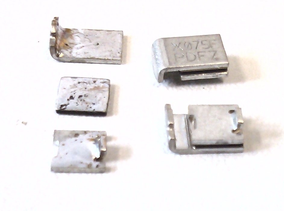

Tach allerseits! Ich habe in einer Tüte diese undefinierten Bauteile gefunden. Das Bauteil selbst ist eine kleine schwarze Scheibe, die zwischen die beiden Metallträger gelötet ist. MfG Thor
Ist ne Sicherung. Ich kenne die Dinger als Sicherungen für SCSI Terminatorversorgung. Die auseinander genommene wird aber nicht mehr gehen. Wenn ich mich nicht irre, schalten sich die Dinger nach einer Weile sogar wieder ein.
Tom K. schrieb: > http://www.te.com/catalog/feat/en/s/23159?BML=10576,23365,24716,17295,17593 Ich kapiere es nicht. Was genau sind das jetzt für Dinger?
Ich glaube, IH steht für den 'Hold' Strom, also den, für den sie gemacht ist ohne auszulösen. IT steht dann für den 'Trip' Strom - Auslösung innerhalb einer gewissen Zeit. Dann kommen die minimalen Durchgangswiderstände und der maximale 'PostTrip' Widerstand, also wenn sie nach Auslösung wieder schliesst. Sind also tatsächlich 'Sicherungsautomaten'.
... mal ganz langsam: das sind Sicherungen, die mehrfach genutzt werden können (Begriff: Poly) d. h. : die werden durch bestimmte Umstände wieder ganz oder fachlicher: wieder niederohmig. Welcher Umstand ist es nun, der die Sicherung zum "Schmelzen" bringt, d. h. sie wird hochohmig? Es ist die Temperatur! Diese kann einmal durch den Strom, der durch sie fließt ansteigen -> P oder es wird eine von außen auf die Sicherung wirkende Temperatur verwendet (vielleicht Gehäuseinnentemp oder Akku-Temp). Geht die Auslösetemp wieder zurück -> SICHERUNG wieder ganz! inout
Doch, das sind Polyfuses. Im Prinzip sind das Kaltleiter mit einer sehr nichtlinearen Kurve.
Hier etwas Hintergrund-Info zu den Polyfuses: http://www.te.com/content/dam/te/global/english/products/Circuit-Protection/knowledge-center/documents/circuit-protection-psw-fundamentals.pdf Von Wikipedia: http://en.wikipedia.org/wiki/Resettable_fuse
