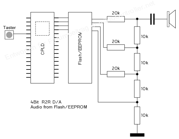

ich habe zu meinem Audio-Projekt noch offene Fragen.
Danke vorab für Ihr Interesse und Beiträge.
Vorhaben: Einfache Realisierung ohne extra Ansprüche.
########### Projekt: ###########
Taster --> CPLD --> Flash/EEPROM --> R2R --> Lautsprecher
Das CPLD wird mit Xilinx Ise Design Suite (Schematic) programmiert.
###########  Meine Schwiegigkeiten: ###########
(1) Welches Format für das Flash/EEPROM?
Wir haben ein Audiofile (ca. 1 sec) als Textdatei im 4Bit-mono-ASCII
Format (s. Anhang).
Dieses Format will so aber nicht auf das Flash/EEPROM - es müssten
"Integerwerte" sein...
Hat jmd. einen Tipp zum richtigen Format oder kann diese Datei (s.
Anhang) wandeln?
(2) Welches Flash/EEPROM?
Alternative zum EEPROM AMD 29F010 (soll ganz gut für so ein Projekt
sein)
(3) Was kommt auf das CPLD?
Welcher "Zähler" (Schematic) wird zum Auslesen der Audiofile-Adressen im
Flash/EEPROM benötigt?
###########  Was wurde bereits getan: ###########
Den "Pre-Zähler" zum Takt-Teilen, um das Audiofile mit seiner erstellten
Frequenz (11 kHz) auszulesen und das R2R-Netzwerk dürften wir
hinbekommen.
Aber ohne das "geladene" Flash/EEPROM können wir nicht testen.
Ähnliche Audioprojekte wurden mit fertigen IC-Zählern gesichtet aber aus
den Datenblättern dieser ICs konnten wir keinen Zähler, passend
(Schematic, Ise Design Suite) für uns erkennen.
Die Theorie ist verstanden worden!

Ich hab dein File mal überflogen ..
Du willst also Werte von 0,00 bis 9,99 ausgeben und dein File ist 2500
Zeilen lang.
Dann brauchst du ein Flash mit 12 Bit Eingang und 10 Bit Ausgang ;)
Damit kannst du 4096 Werte im Bereich von 0 bis 1024 ausgeben.
10bit Ausgang gibts aber nicht, also musst du 2 an den Eingängen
parallel schalten.
Und jetzt rate mal wieviel Bits der Zähler im CPLD haben muss.

Also das komische Format besteht aus 4-Bit-Sample-Werten in
wissenschaftlicher Notation. Welches Tool hat denn so einen Schwachfug
verbrochen? Kann dieses Tool nicht auch ein sinnvolles Format
produzieren?
Naja, ansonsten ein kleiner Konverter, der das Teil Zeilenweise ausliest
und nach Integer wandelt, dann je zwei Zeilen zu einem Byte kombiniert
und das ganze binär speichert, ist keine Raketentechnik. Das Format ist
bescheiden, aber trivial zu parsen.
Die Frage ist, ob du nicht besser das Kombinieren lässt und die Samples
nur in den vier oberen oder unteren Bit eines jeden Byte Ableger, macht
alles einfacher. Sonst muss noch ein Muxer zwischen den Speicher und das
R2R. Hat dein CPLD noch Kapazitäten dafür? Oder du gönnst deinen Ohren
wenigstens 8 Bit...
Du hast 1s Sound macht 11000 Samples. Selbst wenn du vier Bit pro Sample
verschwendest, macht das nur 11kB. Wozu dann 128kiB Speicher?
Den Speicher musst du entweder außerhalb der Schaltung programmieren
oder du siehst einen Schreibmodus vor, bei dem WE low gezogen wird und
du deine Samples synchron zu deinen 11kHz an die Datenleitungen anlegst.

Nach meinem Empfinden fehlt bei der Schaltung der Filter hinter diesem
Weltklassewandler in 4 Bit.
von Malte S. (maltest)
Was ich gestern auf dem Handy gar nicht gesehen habe: der Adressbus ist
mit 4 Bit natürlich zu klein.
Und ja, wenn man ein 8-Bit EEPROM hat, darf man wirklich auch
8-Bit-Sound nehmen. Ist doch kein µC, der gerade noch 4 Pins frei hat.

> 1 abenteuerlicher 4 Bit Wandler
Wenigstens gibts es zu diesem Beitrag eine schematische Skizze, um was
es geht, um Missverständnisse zu vermeiden und präzise Antworten zur
Fragestellung zu erhalten.

Nimm irgendeine Programmier- oder Scriptsprache deiner Wahl und skaliere
diese Zahlen in einen Bereich von 0.0 ..15.999. Dann schneidest du
einfach die Nachkommastellen ab und füllst die verbleibenden 4 Bit vorne
mit Nullen auf 8 Bit auf. Die damit erhaltene Biärdatei mit 2500 Bytes
brennst du dann in das Flash und legst deinen Binärzähler an die
Adressleitungen an. Fertig.

Irgendwas ist oberfaul. Eine Sekunde Audio mit 11 kHz Sample und dann
nur 2500 Bytes Data passen nicht zusammen!
Solch ein 128 kB Flash kann man schon nehmen. Für besseren Klang alle 8
Bit nutzen. Wenn die einzelnen Audi-Bruchstücke 0,75 Sekunden lang sein
dürfen, dann die einzelnen Dateien auf 8192 Bytes beschränken. So passen
16 Audiofiles in den 29C010. Die können über 4 Adressleitungen
selektiert und mit einem 12-Bit Binärzähler abgespielt werden. Ganz ohne
CPLD - nur Standardlogik.

Ich würde einen grösseren R2R-Teiler nehmen. 5 Bits sind ein bischen arg

Was an der Schaltung meiner Meinung nach auch noch fehlt, ist ein
Ausgangsverstärker mit OP. Einen LS einfach so dranzuhängen, bringt
enorme Verzerrungen.

> SOX oder Audacity ein 1Bit PCM generieren.
Mit nur einem Bit braucht es aber eine ungleich höhere Frequenz, die in
diesem Fall auch nicht nur 4Bit = Faktor 16 höher sein muss, wie manche
meinen.
wobei es lineare Verzerrungen sind infolge des Frequenzgangs des
Systems. Ein OP kann da aber wirklich nicht schaden. Hier hätte ich ein
Beispiel für einen Audio-Ausgang beim PLD:
http://96khz.org/oldpages/pushpullaudiopldoutstereo.htm
von Rolf (audiorolf)
Du betreibst den aber laut Deiner Schaltung nicht wirklich direkt am PLD
sondern über einen OPAMP und da gibt es bessere Lösungen.
