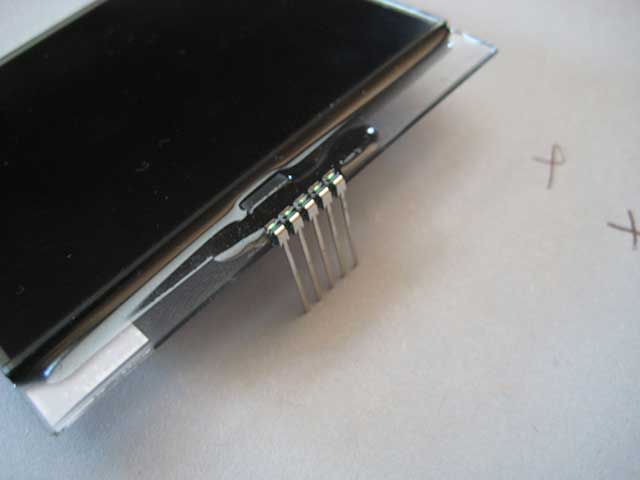

Und zwar möchte ich das LCD-Display eines Gerätes durch einen Arduino
ersetzten, der die darzustellenden Daten zunächst ausliest/auswertet, um
sie dann an ein eigenes Display senden zu können.  Das Problem bei der
Sache ist nun, dass es sich bei dem Gerät um das Instrumentenpanel eines
Toyota iQ handelt und es (natürlich) kein Datenblatt zu dem Display
gibt. Freilich habe ich schon ein wenig experimentiert, bin nun aber mit
meinem Latein am Ende.
Wenn jemand  sich auf die folgenden Infos einen Reim machen und mir
einen Tipp geben kann, in welche Richtung weiter probiert werden könnte,
wäre ich sehr dankbar!
Zum LCD-Display:
- 5 Pins (Belegung: Kommunikation | Kommunikation. |+ 5V | Masse |
Ground)
- wenn einer der beiden Komm-Kanäle unterbrochen wird, fängt das Display
an zu flackern, zeigt die Daten weiterhin an, wird aber nicht mehr
aktualisiert
- integrierten Controller (leider eingegossen und ohne erkennbare
Kennzeichnung)
- keine Hintergrundbeleuchtung

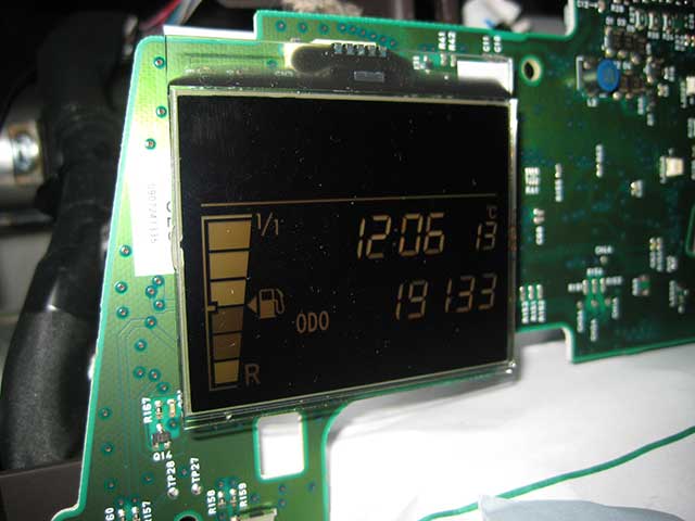

Auf der Platine des Instrumentenpanels sind  die beiden
Kommunikations-Kanäle mit Pull-ups versehen, ich habe daher erst mal auf
I²C getippt und das Display an einen Arduino angeschlossen und das
Programm I²C-Scanner laufen lassen und dabei wurde tatsächlich auch an

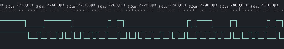

Wenn es I²C sein sollte, sieht das Taktsignal (siehe Bild) auch etwas
unregelmäßig aus – hier stellt sich natürlich auf die Frage, ob dies
nicht an dem behelfsmäßigen  Logic Analyzer liegen könnte.

von Jürgen D. (poster)
Ich tippe auf irgendwas mit Clock Data.
Oben Clock unten Data.
die ersten 8 bit passen da gut.
Das 9. Bit ist etwa merkwürdig mit dem Flankenwechsel der Datenleitung.
Das wieder hot sich dan ja.
8 gute Bits und dieser merkwürdige Wechsel.
Ich tippe mal das ist kein Bit sondern der Sender schaltet seine Pins
auf Hochohmig.
Ob da jetzt immer im Wechsel gesendet wird kann man schlecht sagen.
Da müsste man z.B. ein Widerstand in die Leitung schalten und die Pegel
der Bits messen.
von Peter D. (peda)
Das ist I2C, oben SDA, unten SCL.
von Philipp (Gast)
Danke für die Antwort!
Sieht das nicht eher unten nach Clock aus?
> auf Hochohmig.
Oder es liegt an einer unsauberen Erfassung? Einen besseren Logic
Analyzer habe ich leider nicht, die Messkabel habe ich schon möglichst
kurz gewählt
> der Bits messen.
Was würde denn der Widerstand bringen? (Ich bin nur Laien-Programmierer
und nicht in der Elektronik aufgewachsen ^^)
Stimmt natürlich, hatte mich verschrieben mit Oben/Unten.
Durch den Widerstand wird ja der Pegel des signales etwas reduziert.
Wenn du jetzt auf den Pegel des Signales auf einer Seite des
Widerstandes mist hast du da ein höheren Pegel wenn das Signal von der
Seite kommt auf der man mist als wenn es erst von der anderen Seite
durch den Widerstand muß.
Aber ich glaube Peter hat recht. Das gaze sieht igendwie schon noch I2C
aus.
Hier mal ein Bildfund aus dem Netz:
http://www.bing.com/images/search?q=i2C+timing&FORM=HDRSC2#view=detail&id=DF22E3957CD4511C6F766C954BB956866B3D158C&selectedIndex=0
Bei dir ist das wohl eine "abgespeckte" Version ohne Adresse. Daher wohl
nur die 8 bit.

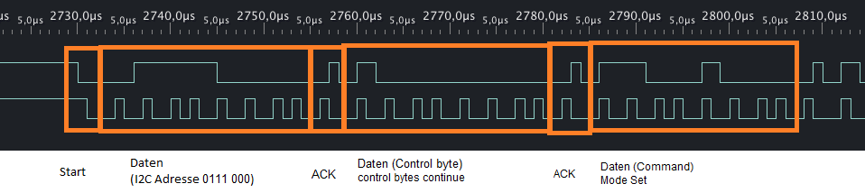

von Kai B. (kaib) Benutzerseite
Hallo Phillip,
ja das sollte normales I2C sein. Die analyse mit dem Arduino ist
natürlich nicht optimal da manche flanken etwas versetzt gesampelt
werden wodurch hier wohl die Busanalyse nicht funktioniert.
Zumindest geben die Daten etwas auskunft darüber das es was von NXP sein
könnte.
NXP scheint hier sich das leben aller einfach zu machen und nutzt die
gleichen Adressen/Befehle bei diversen LCD Treibern. und das Kurze
Framesegment passt da recht gut.
http://www.nxp.com/documents/data_sheet/PCA85132.pdf
http://www.nxp.com/documents/data_sheet/PCF8532.pdf
Da du wohl eine Funktionsfähige Platine hast die das Display ansteuert
ist das Reverse Engineering recht einfach. Dazu bräuchte man aber ein
paar mehr Aufzeichnung zB. nach Poweron der Platine (Wichtig für die
Initialisierung)
Datenframes wenn sich der vor/nach einer Aktualisierung des Displays.
Und der Rest ist dann nur noch die LCD Segmentzuordnung herausfinden.
Sowas ähnliches hab ich erst am Wochenende bei einem Textlcd in Chip on
Glas Technik erfolgreich durchgeführt.
Gruß Kai
von Cyclotron (Gast)
Der Holtek HT16L21 oder einer seiner zehntausend Klone passt denk ich
auch ganz gut.

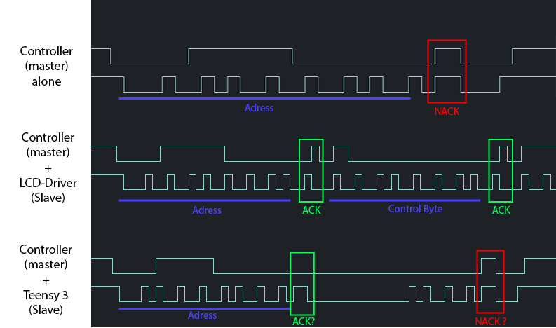

von Philipp (Gast)
Danke für die Infos und den Verweis auf die Modelle/Datenblätter, da bin
ich nun ja schon um Einiges weiter! Es scheint ja nun gesichert, dass es
sich um I²C handelt. Nun stellt sich mir die Frage, warum der Arduino
als Slave keine Daten empfängt bzw. was ich dort falsch mache.
An vielen Stellen finden sich Infos, dass die Standardtaktrate der
mitgelieferten I²-Library auf 400kHz hochgeschraubt werden kann, also
nehme ich an, dass es mit dieser Library/Hardware auch im Slave-Modus
bis 400 kHz klappen sollte – und mehr würden die von Euch genannten
LCD-Driver auch nicht unterstützen.
Auf weitere Problemursachen komme ich im Moment nicht, da an den
LCD-Driver keine Requests gestellt werden und so mein Austausch dem
Controller auf der Platine nicht auffallen dürfte.

von Philipp (Gast)
Noch eine wahrscheinlich blöde Frage: Kann man aus dem geposteten
Ausschnitt der Übertragung die Taktrate ablesen bzw. was zählt als eine
'Amplitude'?
Die Zahlen, die ich davon abgelesen habe, ergeben bei mir Taktraten im
MHz-Bereich, aber das wäre ja zu hoch?!
von Josef D. (jogedua)
Nein,
(2850-2734)µs=71µs; /25 Takte ergibt 2,84µs/Takt
entspricht ca. 350kHz.
(2805-2734) natürlich
von Marian (phiarc) Benutzerseite
Bei einer Darstellung mit Skala > 1 us kann die Frequenz ja nicht im
MHz-Bereich sein ;)
(1 us = 1 Millionstel Sekunde ~ Pediodendauer von 1 MHz muss eine
Million mal in eine Sekunde passen… ;)

google mal nach TFLA BERLIOS. Vielleicht hilft das im schnellen für dich
von Philipp (Gast)
Nochmals vielen Dank für die Hinweise!
Mit Hilfe das Arduino als Logic Analyzer  habe ich mir die Kommunikation
zwischen Controller und LCD-Driver inzwischen nochmals genau angeschaut
und es handelt sich bei dem Driver tatsächlich um einen PCA85132 (oder
einen Klon); mit einem Arduino als Master kann ich nun das LCD auch
problemlos steuern.
Nur möchte ich ja leider das umgekehrte bewerkstelligen: Meinen
Controller als Slave anstatt des LCDs anschließen. Inzwischen habe ich
mir aus Frust einen Teensy 3 zugelegt, da es dafür eine überarbeitete
Wire-Library gibt, nachdem alle meine Versuche mit Auruino Uno und Mega
gescheitert sind. Der Teensy 3 erkennt nun zumindest, dass er
angesprochen wird, dann bricht die Verbindung aber sofort ab und wird
neu gestartet (unten auf der Grafik).
Auf dem Bild habe ich die Kommunikation vom Master alleine, zwischen
Master und LCD-Driver und zwischen Master und Teensy 3 zusammengestellt.
Was im letzten Fall passiert, da kann ich bei meinem Wissen nur leider
nur raten. Kann einer von Euch vllt. mehr daraus deuten?
Komisch kommen wir indes die Pull-ups vor, da auf der Platine des
Instrumentenpanels nur die SDA-Leitung mit einem 4,7K versehen ist, an
der SCL-Leitung ist dagegen kein externer Pull-up angeschlossen. Da aber
beide Leitungen im Solo-Betrieb HIGH sind, nehme ich an, dass der
Controller die SCL-Leitung intern hoch zieht. Beide Leitungen sind mit
einem Serienwiderstand von 1k bestückt.
Darüber hinaus befindet sich  Controller (5V) und Teensy (3V) ein Level
Shifter, ich habe den hier exakt nachgebaut:
https://www.sparkfun.com/datasheets/BreakoutBoards/Level-Converter-v10.pdf
 (und natürlich die beiden bidirektionalen TX-Leitungen belegt.)
