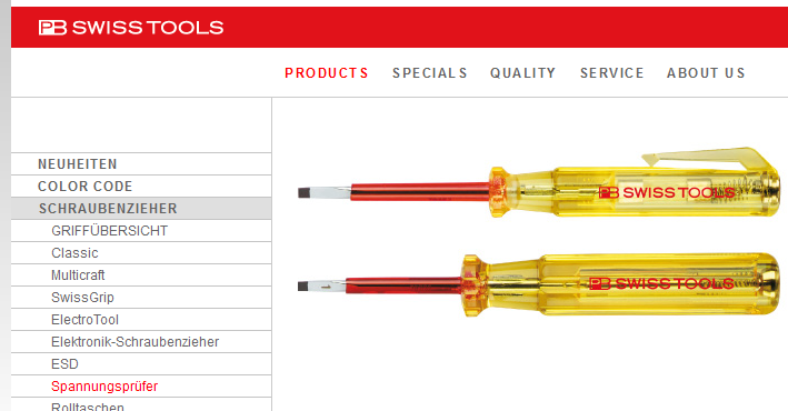

Habe einen solchen Lügenstift in Größe 0, PB1750/0, 110-250 V, nach DIN
VDE 0680-6, SEV-geprüft (SEV=Schweiz wie VDE in D), mit gehärteter
Klinge, ca. 3,50€ Industriepreis
Gibt es in D u. a. bei hoffmann-tools.com
