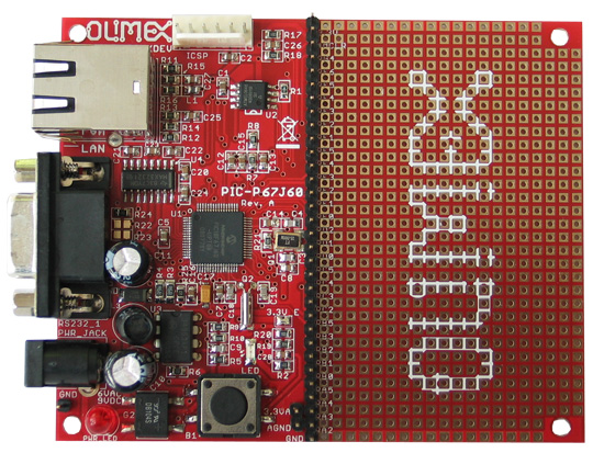

https://www.olimex.com/Products/PIC/Proto/PIC-P67J60/resources/PIC-P67J60-REV-A-sch.gif Die 49.9 Ohm Pullup Widerstände am Magjack Müssen welche Leistung aushalten? Ich möchte die gerne als 0603er Chip Widerstände haben, jedoch wenn ich Nachrechne P = U2/R 3.3V² / 49.9 = 0.218W
Welche Bauform verwendet Olimex? https://www.olimex.com/Products/PIC/Proto/PIC-P67J60/images/PIC-P67J60-2.jpg
Das hab ich auch schon versucht nach zu sehen. Also ich denke das sind 0603 aber auch nur dann wenn Olimex keine 1206er mehr einsetzt. Nur moment mal, das muss man doch irgendwie erechnen können

Naja, Du hast den absoluten Maximalwert bestimmt, aber wie sehen denn die Spannungspegel zwischen dem im Controller enthaltenen PHY und dem Übertrager aus?
Hängen die Widerstände nicht an 2.5 Volt? (2.5 V)² / 49.9 R = 125 mW => 0603

Simon schrieb: > Ich möchte die gerne als 0603er Chip Widerstände haben, jedoch wenn ich > Nachrechne > > P = U2/R 3.3V² / 49.9 = 0.218W Wie kommst du auf 3.3V? Die Widerstaende liegen doch nur im Signalzweig und nicht an der DC Versorgung. Da wirst du die effektive Signalspannung berechnen muessen.
Helmut Lenzen schrieb: > Da wirst du die effektive Signalspannung > berechnen muessen. Ich ahne was du vor hast. Nur dafür brauchts dann Tastverhältnis etc.. puh
Simon schrieb: > Ich ahne was du vor hast. > Nur dafür brauchts dann Tastverhältnis etc.. puh Na so schlimm ist es nicht. Wenn man mal an so einem Controller nachmisst (Ich habe das mal fuer dich gemacht) kommt man auf rund 1Vss im Signal. Wir nehmen mal weiter an das es Sinusfoermigen Charakter hat. Dann ergibt das fuer die Widerstaende: Ueff = 1Vss/(2 * sqrt(2)) = 350mVeff Und damit am Widerstand: P = 350mVeff^2 / 49Ohm = 2.5mW Also sollten 0603 Widerstaende dicke ausreichen.
Helmut Lenzen schrieb: > Simon schrieb: >> Ich ahne was du vor hast. >> Nur dafür brauchts dann Tastverhältnis etc.. puh > > Na so schlimm ist es nicht. Wenn man mal an so einem Controller > nachmisst (Ich habe das mal fuer dich gemacht) kommt man auf rund 1Vss > im Signal. Wir nehmen mal weiter an das es Sinusfoermigen Charakter hat. > Dann ergibt das fuer die Widerstaende: > > Ueff = 1Vss/(2 * sqrt(2)) = 350mVeff > > Und damit am Widerstand: > > P = 350mVeff^2 / 49Ohm = 2.5mW > > Also sollten 0603 Widerstaende dicke ausreichen. Ich hoffe du hast recht :-) Auf jedenfall Danke für deine Hilfe! Ich werde es mit 0603ern machen

ansich Hätte ich da auch einfacher drauf kommen können. Am Magjack befinden sich 4 49.9R Widerstände, ein 0603 1/10W widerstand kann somit 100mW. das wären 400mW alleine an den Widerständen am Magjack.. 0.4W? niemals.
